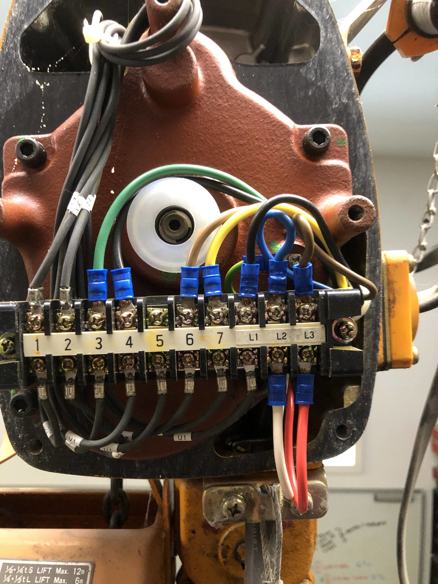

Ska återmontera en telfer i garaget och enl tidigare ägare borde det varit 220 matning men det ser ut som inkoppling enl 400v. Inkommande gör oss inkl elektriker osäker, L1 Svart, L2 Blå, L3 Brun och jord så klart .
Det är L2 som ger oss huvudbry, är det nolla eller fas på inkommande ,
Se bifogade bilder .
Elektrikern säger det verkar vara inkopplat enl 400v men eftersom vi har motstridig uppgift att det tidigare var 220v , expertis från föregående ägare är dock inget att räkna med
Tack på förhand Elanslutningar på en telfer med svart L1, blå L2, brun L3 och jordkabeln ansluten i verkstadsmiljö

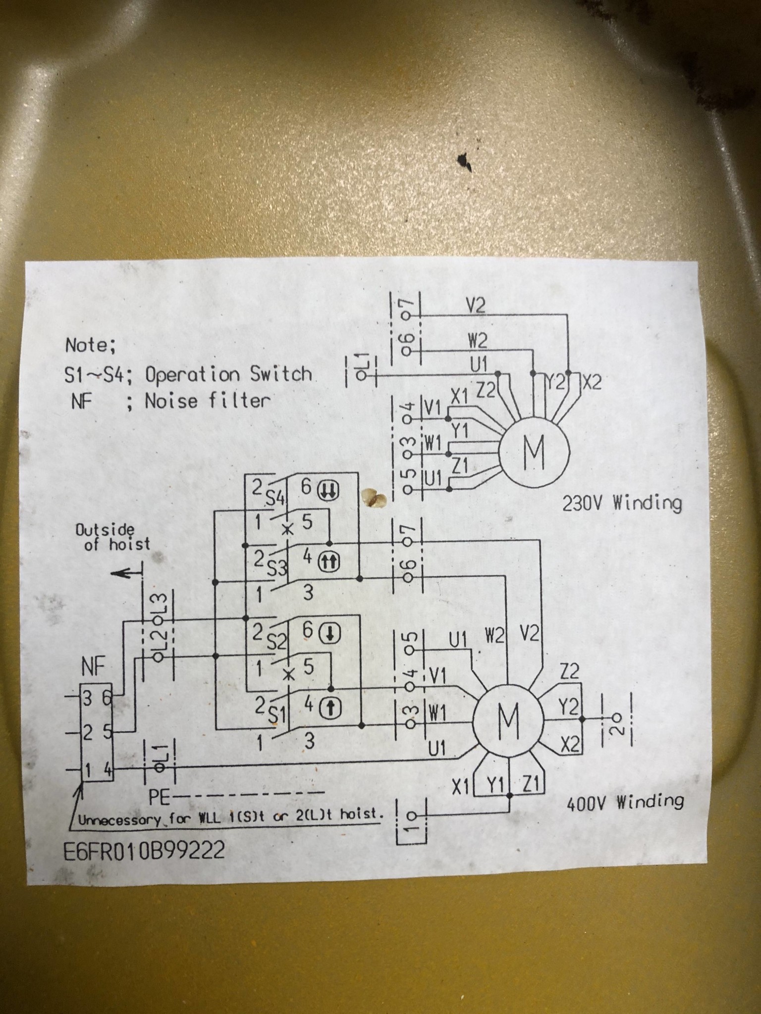

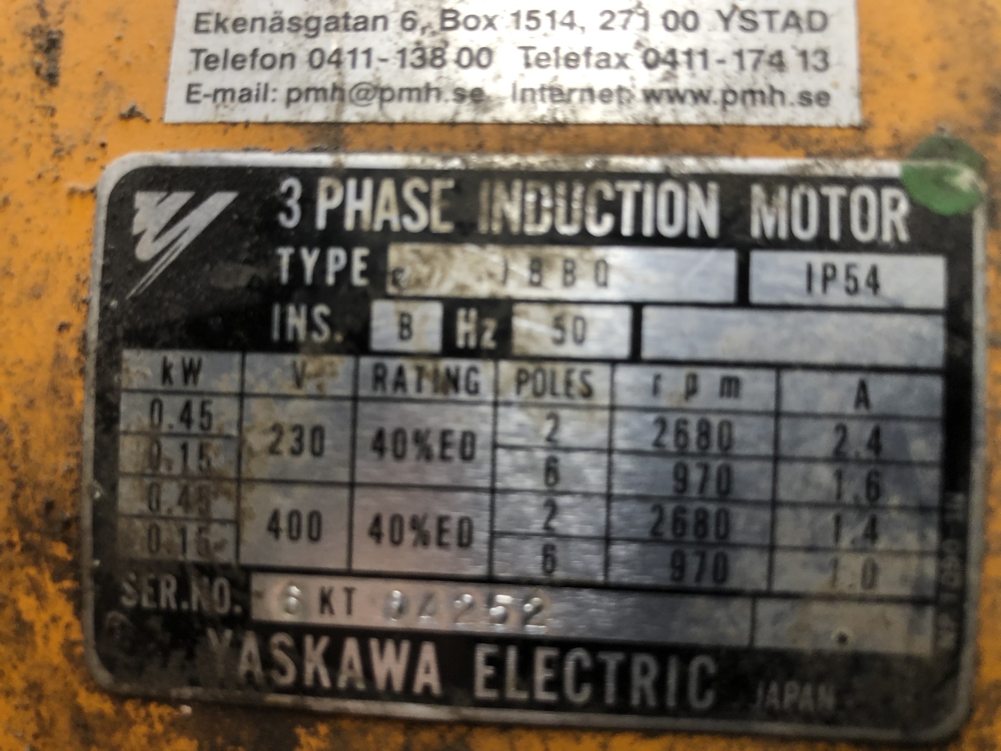

Baserat på inkopplingsanvisningen och typskylten så ser det ut som en 230/400 V motor. Den kopplas vanligen i Y-koppling 400 V i Sverige. Endast i ett nät med 230 V huvudspänning kopplas den delta.
Det är vad elektriker säger med, frågan är om man använt blå L2 som fas eftersom den är skruvad så ? Följer man kretschemat så ser det ju ut så men frågan är i så fall varför finns en grå ledig i plattkabeln till telfern så känns underligt att kopplat fas på blå i så fall.
om jag förstått det rätt så behövs inte 0 nolla på 3 fas motorn, bara jorden finns så är det ok .
Är det denna del du pratar om?
Elektriska anslutningar med blå och svarta kablar kopplade till en motorplint.
Hur inkommande är kopplad får du gå till inkommande och kontrollera, dvs hur anslutningskabeln är inkopplad i matande punkt. Om telfern tidigare använts i Sverige som har 400 V huvudspänning så är det inte så mycket att fundera på, utan koppla tre faser till telfern. Ingen motor går på 400 V 2N~. Att det finns en blå ledare där är ju olyckligt, men anslutningskablar med fyra ledare har en blå part så det ser alltid ut så. Färgen anger inte spänningen.
Om lyften däremot använts i Norge behöver den kopplas om på motorplinten enligt 400 V-alternativet.
Det behöver inte vara så underligt i Japan, det är en japansk telfer...tycker hela färgsättningen runt plinten ser "japansk" ut.;)
Elektriker mätte upp , den blå var L2 så allt funkar som det ska nu case chosed
