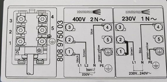

Inkoppling Elektrolux spishäll på 2 faser
Har köpt en ny spishäll (Elektrolux HOD770F) men funderar nu på om jag borde utnyttja ångerrätten och skifta ut den till en annan.
Elektrikern vill koppla in den på 2 faser (utav 3 faser i en perilex) och på baksidan av hällen så säger diagrammet att man kan skifta medföljande kabel och koppla in den så.
Dock säger produktbeskrivningen att den är 230V utan att antyda stöd för 2N 400V.
Så här ser kopplingsschemat på baksidan ut:
Och så här säger "den andra" etiketten:

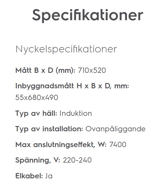

Och på Elektrolux hemsida säger specifikationen:
Någon som kan förklara varför det inte står 400V 2N mer än på "kopplingsschemat"?

Därför att spisen drivs med 230 V om man kopplar in den rätt. Det är två halvor av spisen som var och en för sig är inkopplad till 230 V mellan varsin fas och nolla. Spisar med 400 V elementspänning ansluter man inte nolla till. Och de finns knappt längre. Allt är i sin ordning och du behöver inte lämna tillbaka den.
Super - stort tack! Då vågar jag gå igång med sticksågen i bänkskivanA Avemo skrev:Därför att spisen drivs med 230 V om man kopplar in den rätt. Det är två halvor av spisen som var och en för sig är inkopplad till 230 V mellan varsin fas och nolla. Spisar med 400 V elementspänning ansluter man inte nolla till. Och de finns knappt längre. Allt är i sin ordning och du behöver inte lämna tillbaka den.
