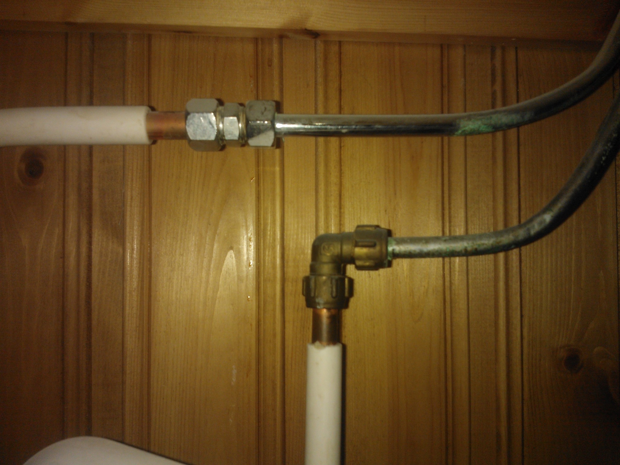

Undrar om någon skulle hjälpa mig vad för grejer jag behöver för att koppla in en blandare. Från vänster och nerifrån kommer inkommande 12mms rör. I nuläget går det sedan vidare till 10mm upp till blandaren. Dock ska jag ansluta till en (nu blir jag lynchad) vanlig Ikea blandare med 3/8 anslutning. Vad behöver jag beställa för grejer från exempelvis rinkaby?
Beror på om blandarens slangar räcker ner till 12mm röret.. Om så är fallet, köp två 12mm stödhylsa och två R10x12mm klämringskoppling. Såga bort bef. Kpl å montera.
Alt.2 så köp 10mm stöd+R10x10. Men se då till att 10mm röret är helt rakt där du kapar det, annars blir d svårt å få dit grejerna...
