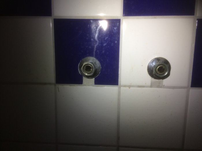

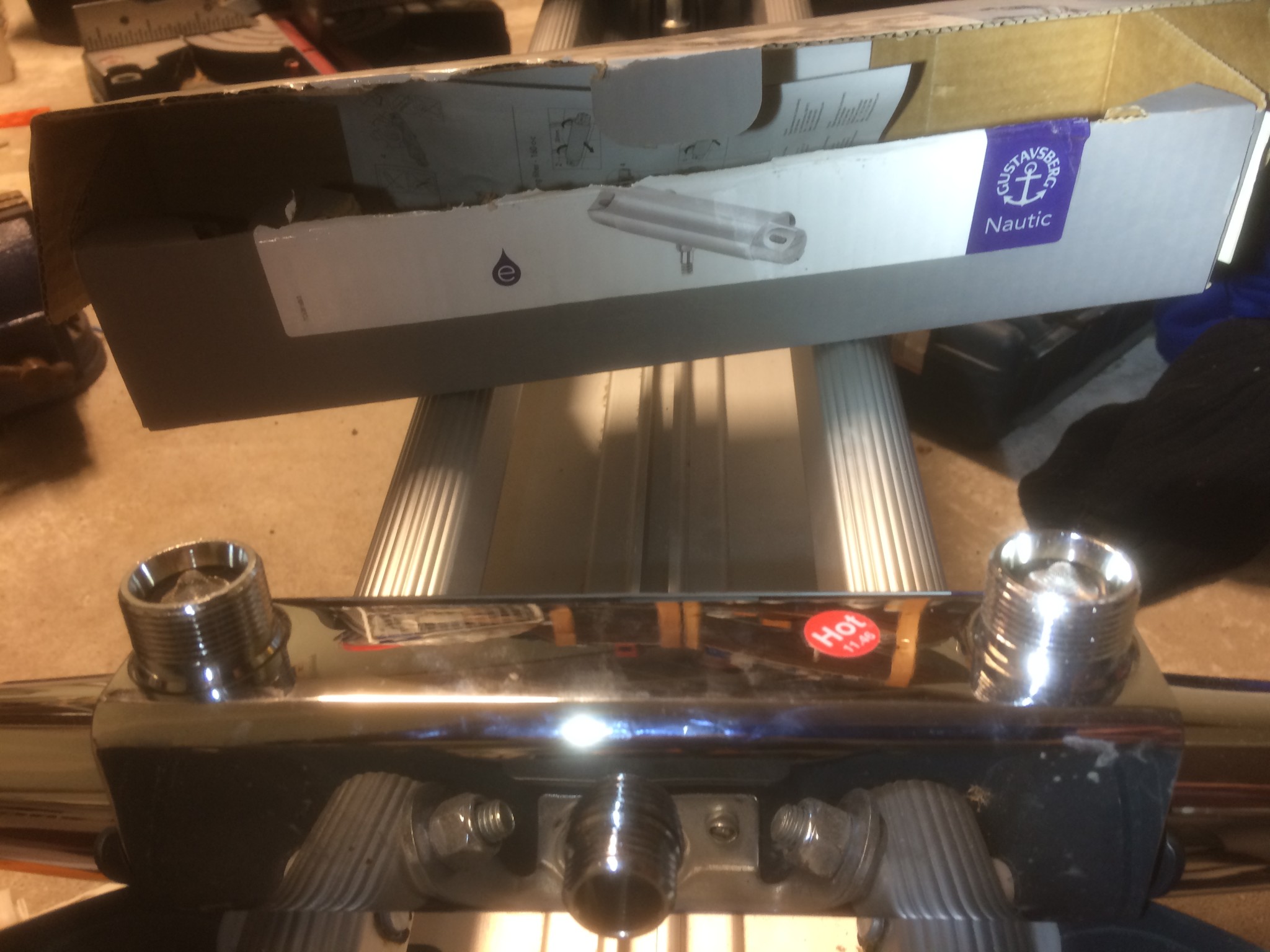

Hej kan någon vänlig själ hjälpa mig att koppla in en blandare!
Cc på kopparrören är fel i vägg cc 155 typ! Jag vill sätta dit en gustavsberg blandare med cc 160 utan medföljande lekande mutter. Vad behöver jag för detta ?
Där satt en biltema blandare innan som inte gav varmvatten, insatt av gamla ägaren. Han hade satt en excenterkoppling direkt i den lekande muttern utan packning eller något annat Och lyckats få det tätt var detta korrekt?

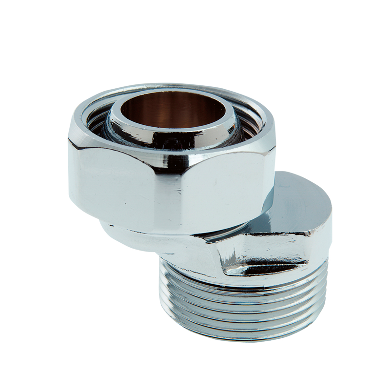

Har du inte rätt mått 160cc rakt ut ur vägg kan man leka lite med dessa kopplingar.
https://www.trio-perfekta.se/vvs-produkter/excenter-vinkelkopplingar/rsk-8187759-excenterkoppling/
Sök på RSK med endast svenska träffar så får du upp flera internetbutiker som saluför dessa! Priserna varierar, så det är värt att lägga några minuter på att kontrollera flera butikers prisnivåer!
Har nu beställt dessa som du krilleman länkar till, men blev fundersam efter att ha läst nån annan tråd. Där verkar det som att den lekande muttern i väggen skall ha G20 gänga.

Det stämde bra med den kopplingen. Jag fick dock problem med att det droppade! Jag provade att ta lite unipak gängtätning på gängorna och det ser tätt ut, förmodligen inte rätt enligt vad jag läst mig till från andra trådar.
