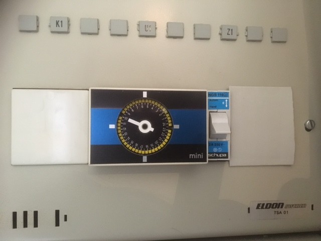

Elcentral med säkringar och mätare i ett tekniskt utrymme.

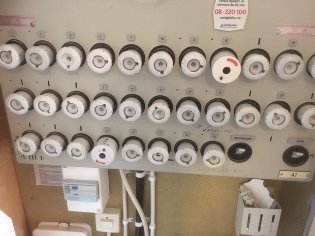

Elcentral med måttindikator och märkning för trefassäkring på 16A.
Titta vid elmätaren eller så står det på elräkningen vad ni betalar för.
tommib
Kolla på mätarsäkringarna. Grå=16A, Blå=20A, Gul=25A.
