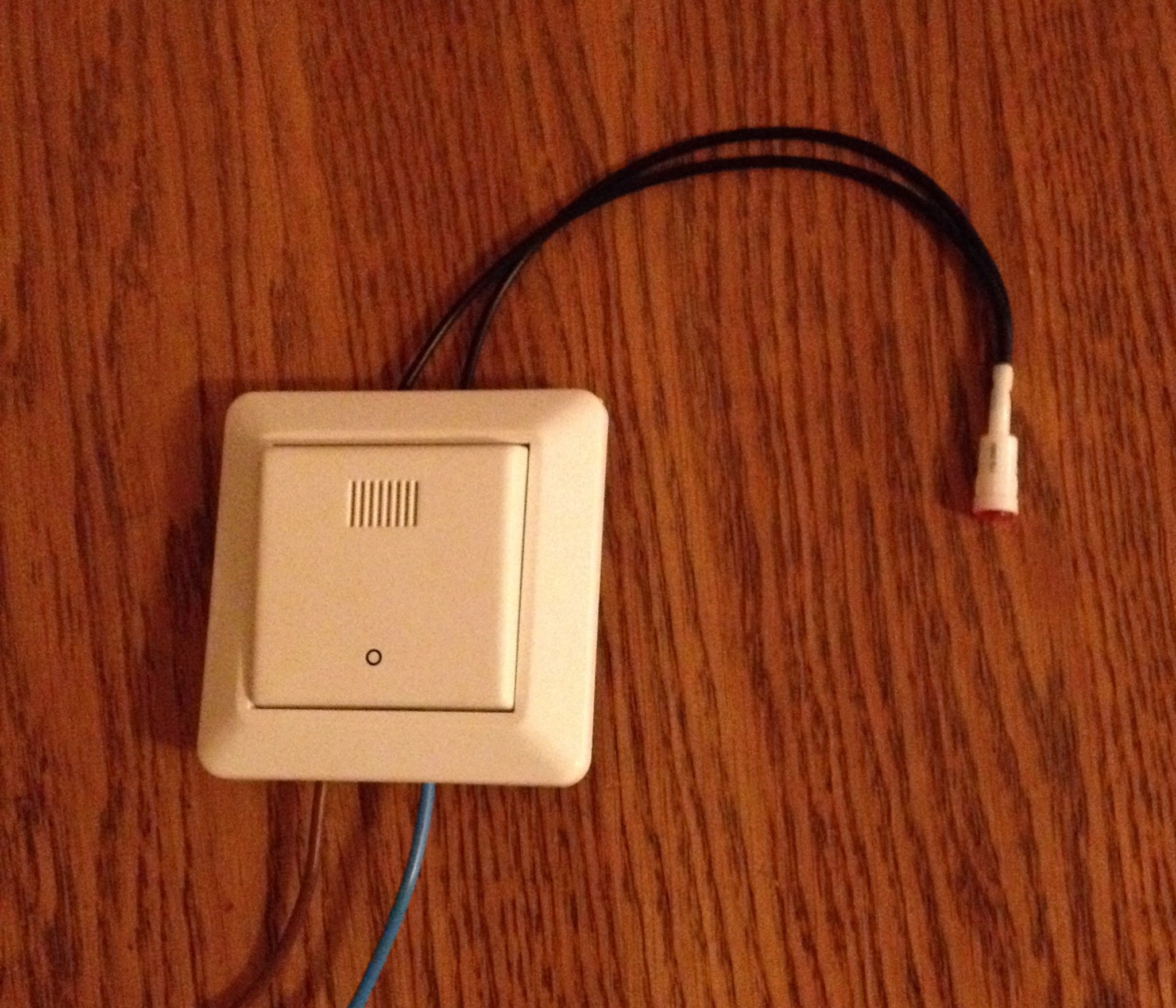

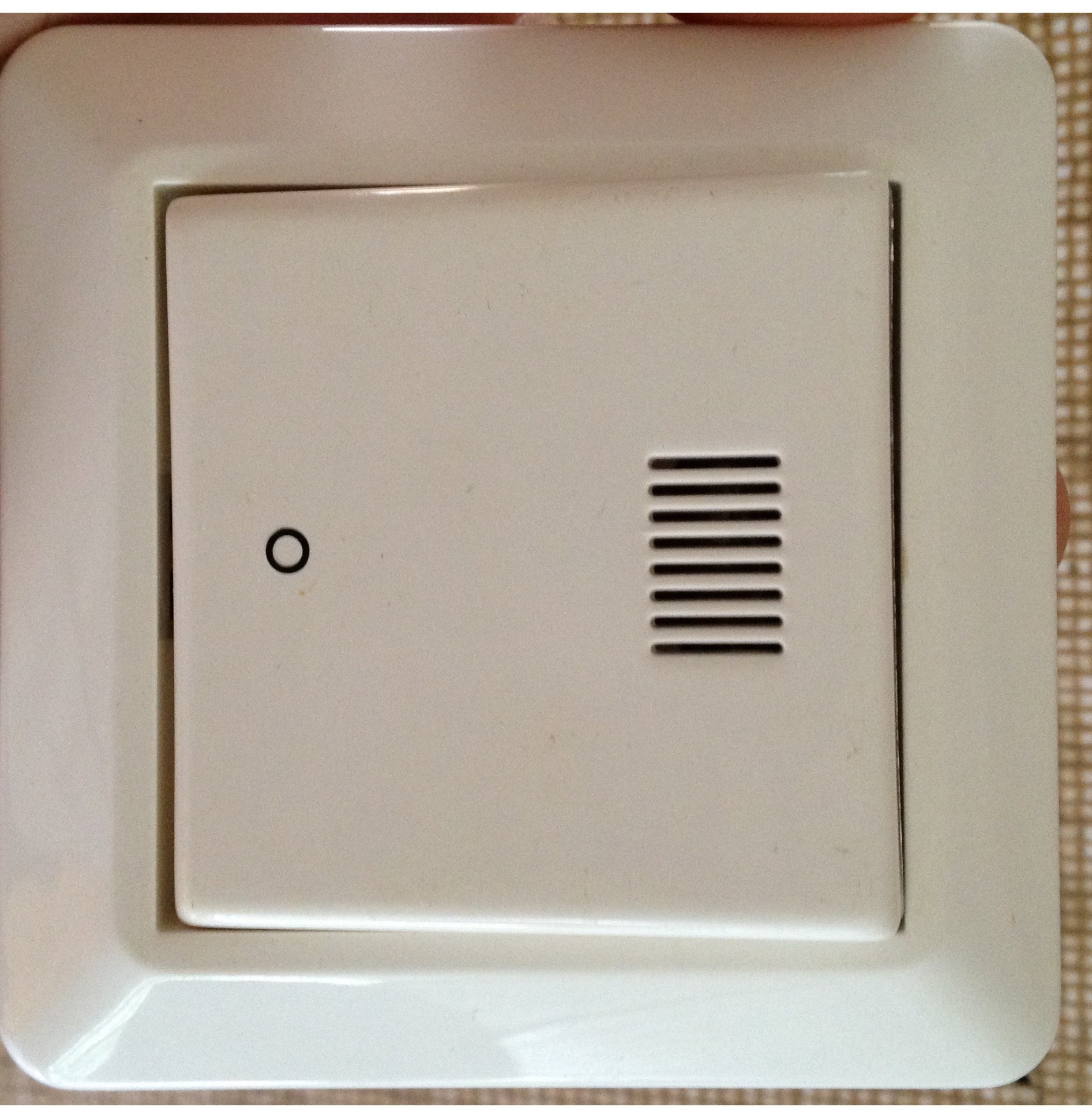

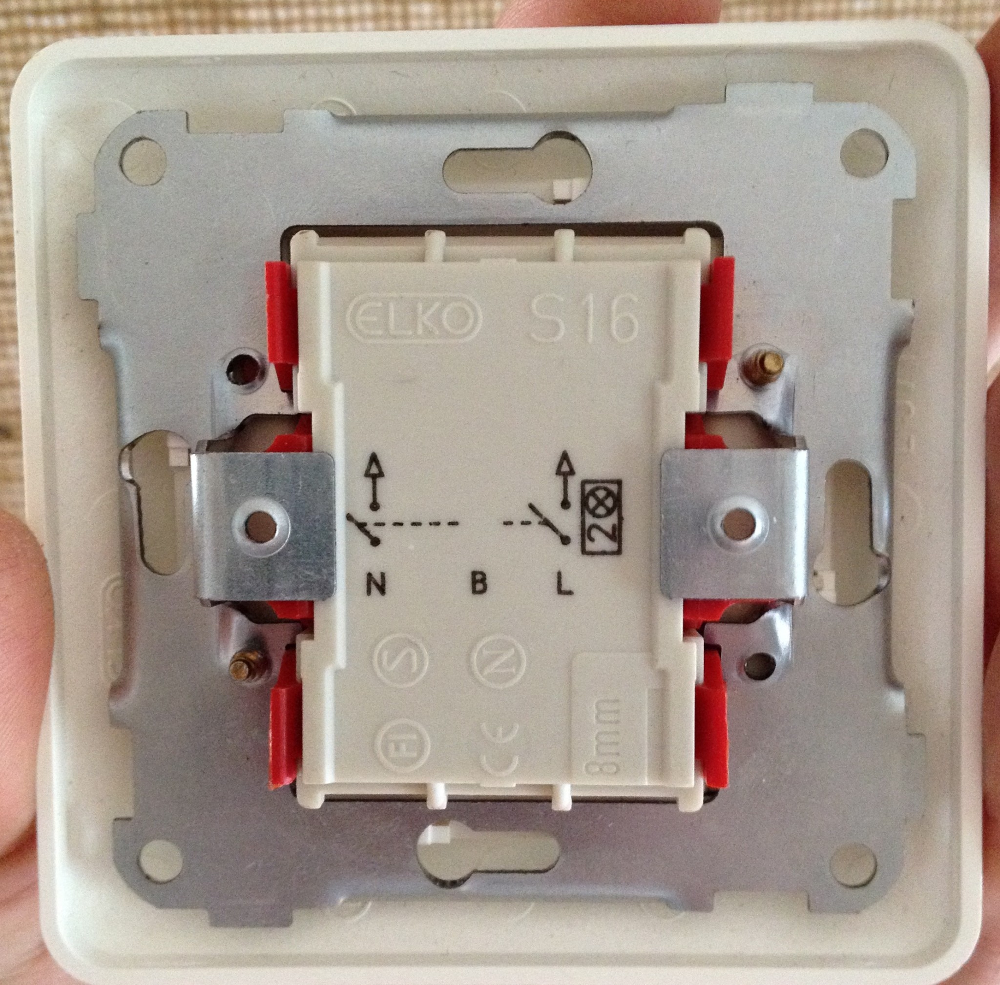

Hur ska denna strömställare med indikatorlampa kopplas in för att få det som man vill ha det, och går det? Just nu sitter det en impulsfjäder i den men den ska plockas bort, så jag antar att denna typ av strömställare vanligen används för att styra kontaktorer eller andra saker som styrs med impulsstyrning.
Tanken är att styra ett inbyggt USB-uttag med strömställaren, och jag vill att indikatorlampan skall vara tänd när USB-uttaget är strömsatt och släckt när USB-uttaget är avslaget.
Tja! Fas in på L Nolla in på N och pilarna ut till USB uttaget
Kan inte bli enklare.

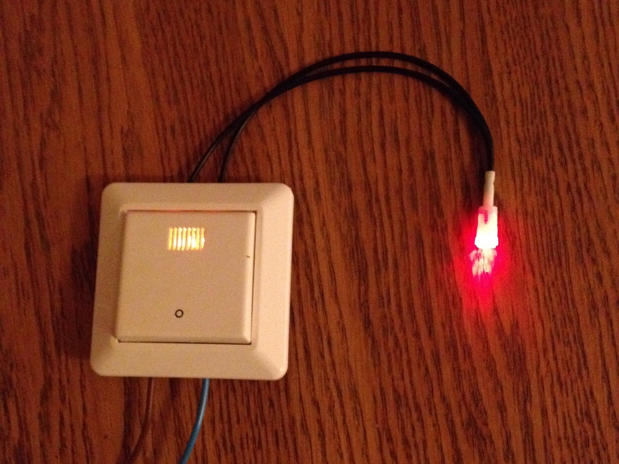

Tack. Så fånigt enkelt var det faktiskt. Jag trodde glimlampan i normalfallet alltid skulle vara tänd men så var det lyckligtvis inte.
Bildbevis nedan.
