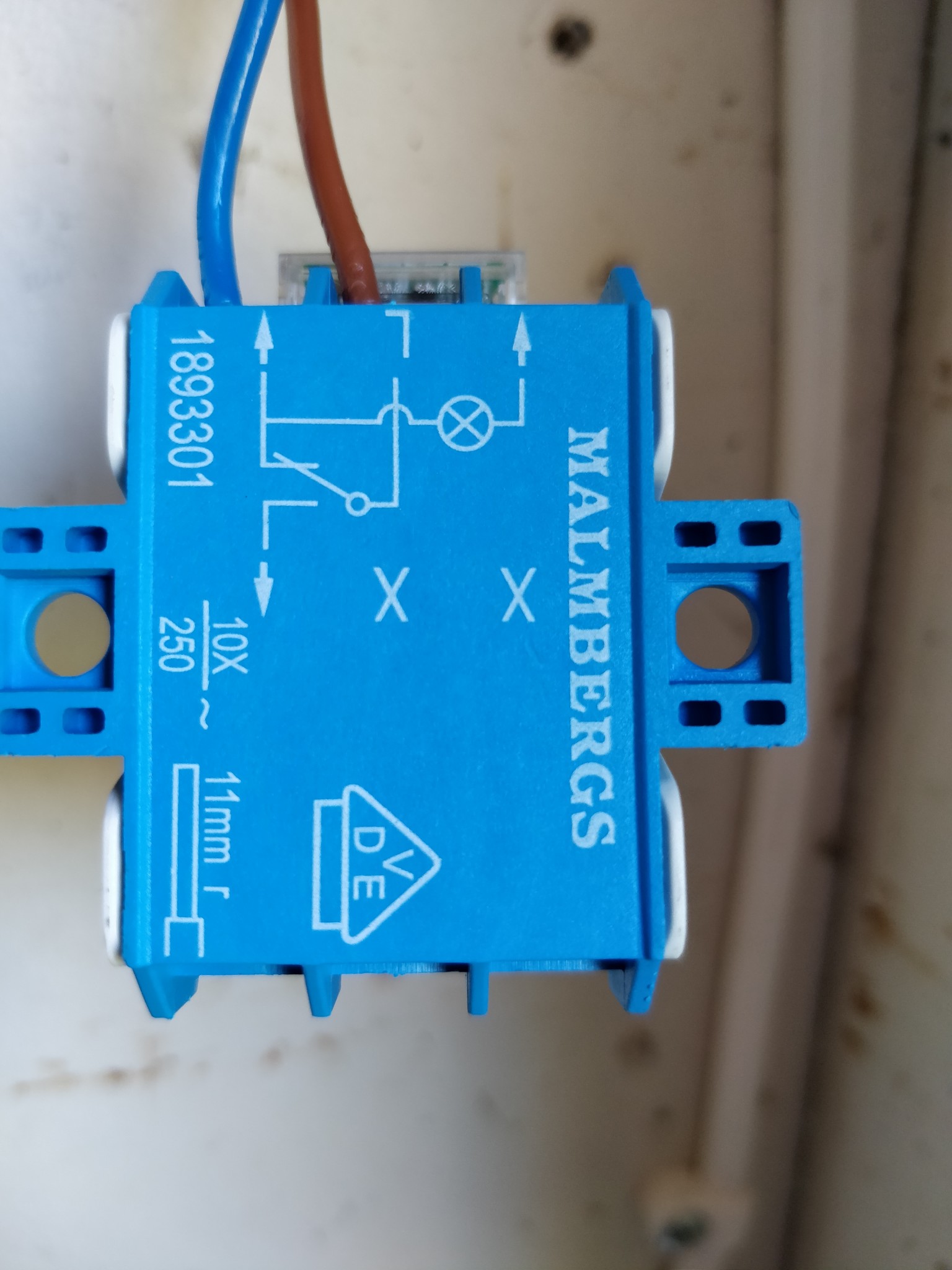

Skulle byta strömställaren i garaget till en med indikatorlampa men får inte indikatorlampan att funka.
Måste jag koppla något för att få den till att lysa?
  • Blå strömställare med kopplingsschema, från Malmbergs, monterad på vägg med synliga ledningar.
Ja du måste koppla nåt för att få den att fungera. Lampan syns på schemat som du visar bild på. Den anslutningsterminal som finns längst till höger måste användas. Hur beror på när du vill att den ska lysa, när strömbrytaren är av eller när den är på. Om den ska lysa när strömbrytaren är på måste du byta kabel då det krävs en neutralledare.

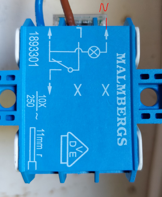

Du behöver en Nolla då, som ansluts till lampan.

Tackar för svar
Misstänkte det var en nolla som behövdes.
Skulle vilja att den lyser när lamporna är släckta.
Då behöver du ingen nolla. Jag skrev att du behöver en nolla om du vill att signallampan ska lysa när strömbrytaren är på, inte av.
För att den ska lysa när strömbrytaren är av så ska L och den högra terminalen byglas så att signallampan blir kopplad i serie med takbelysningen när strömbrytaren är av, och kopplas förbi när strömbrytaren är på.

Vaa är det som den ska tända, lyse eller annat som ska visa att den är till .lyser så du hittar den i mörker eller att något är i drift
Är till belysningen i garaget så vill att den lyser när belysningen är av för att hitta knappen lättare.

Kanon. Då slipper jag byta kabel
