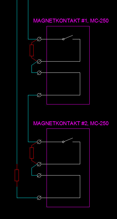

K KjellTimell #1 Medlem · Stockholm · 1 869 inlägg 13 apr 2016 21:19 KjellTimell Medlem Stockholm 1 869 inlägg 13 apr 2016 21:19 #1 Lite osäker på om jag tolkade den obefintliga instalaltionsanvisningen av MC/MK 250 rätt, gjort en skiss på en sektion.. Är jag rätt ute? Motstånden får väl hamna i en kopplingsdosa antar jag. Inloggade ser högupplösta bilder Logga in Skapa konto Gratis och tar endast 30 sekunder
RilleRock #2 Medlem · Skåne · 2 410 inlägg 14 apr 2016 21:04 RilleRock Medlem Skåne 2 410 inlägg 14 apr 2016 21:04 #2 Helt rätt men motstånden skall ligga över NC-kontakten men de vet du säkert.
K KjellTimell #3 Medlem · Stockholm · 1 869 inlägg 15 apr 2016 09:34 KjellTimell Medlem Stockholm 1 869 inlägg 15 apr 2016 09:34 #3 Ja precis, finns inte några NO kontakter på denna så det ska nog gå bra!
