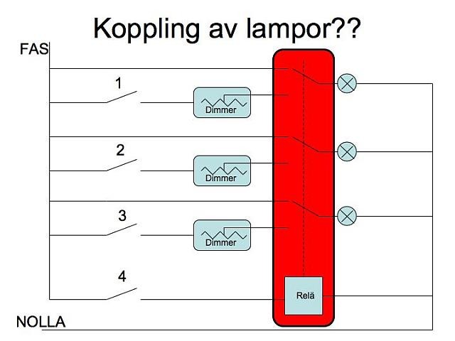

Har tänkt att ha tre slingor med lampor som ska styras med brytare och dimmer.
På så sätt kan man ha en bra dämpad belysning som "standard".
Men sedan vill jag kunna tända alla lampor på fullt ljus med en knapp.
Har gjort ett schema på hur jag vill koppla det..
Vet inte om det finns någon bra lösning för mitt relä.
Tanken är att brytare 4 ska tända allt på fullt ljus.
Någon som vet om mitt relä (röd markerat) finns att köpa... och får man ha det kopplat så?

Ett vanligt växlande 3-poligt industrirelä med oktalsockel löser detta. IOM att det är en och samma fas så ska det inte vara något problem. Oktalsockel finns för DIN-skenemontage.

ELFA relä 37-146-64 och följande sidor
Sockel 48-082-75 det finns fler
Sedan skrev jag oktalsockel men den är bara 8 polig och dessa relän har 11-polig sockel. Sorry

Alternativt tar du 3 st relän för DIN montage, billigare..
