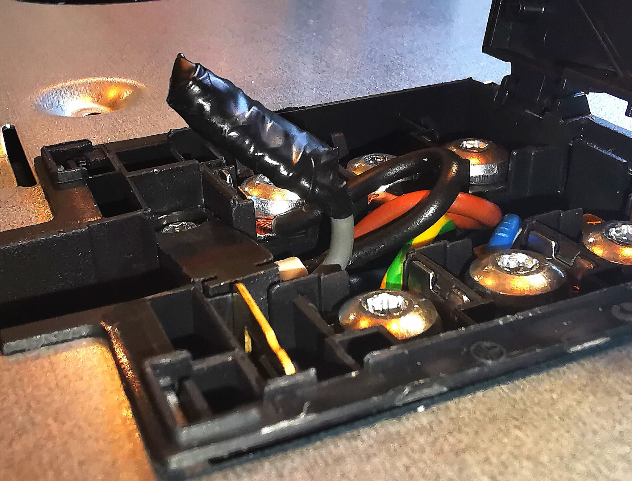

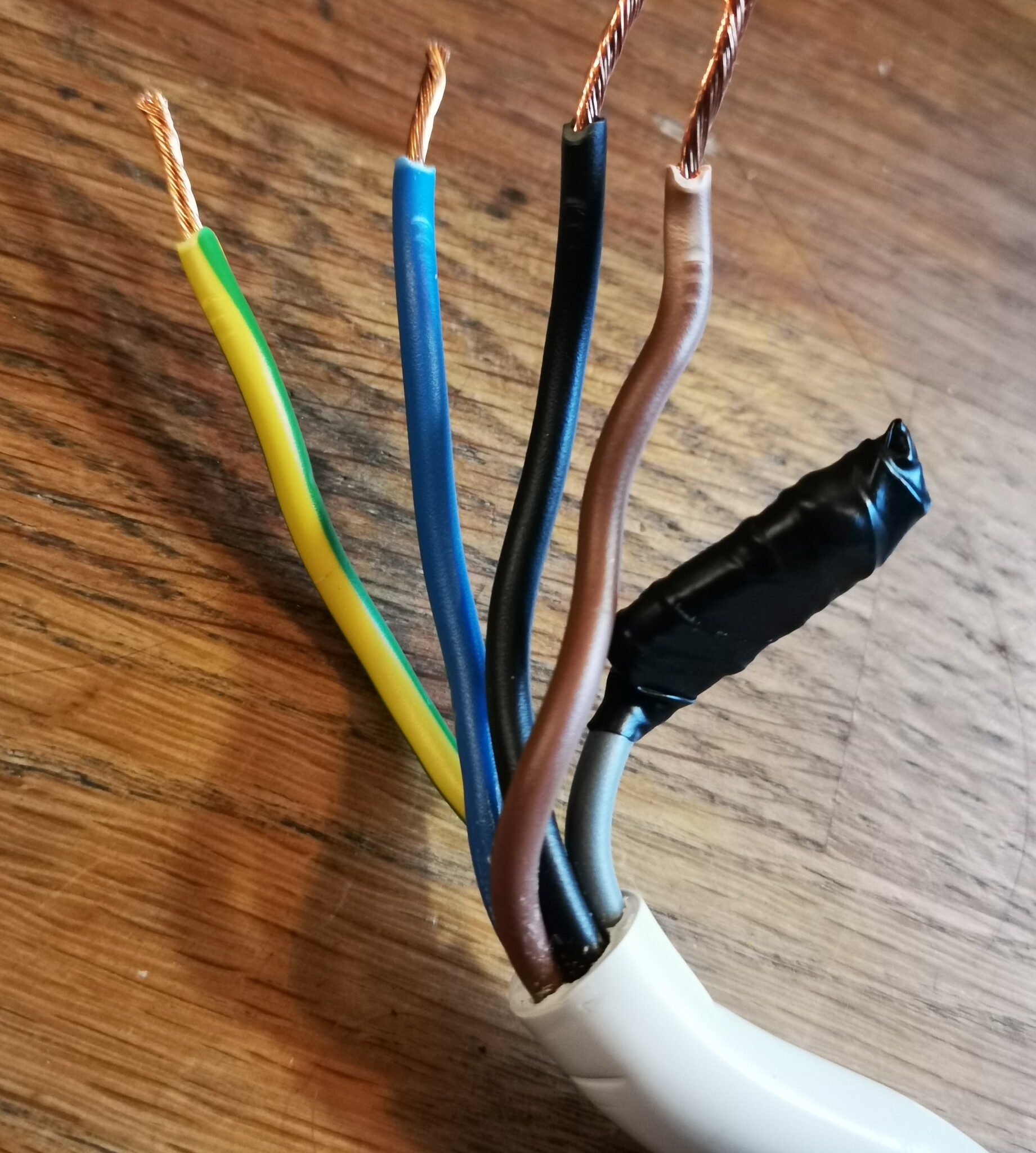

Min gamla spruckna häll från Gorenje var inkopplad med Perilex. I kopplingsdosan i hällen var brun och svart kabel inkopplade på separata skruvar, blå inkopplad på nollan (det fanns bara en nollskruv), och grå kabel "parkerad" som jag uppfattat från andra trådar att det heter.
Så här såg kabeln ut från gamla hällen

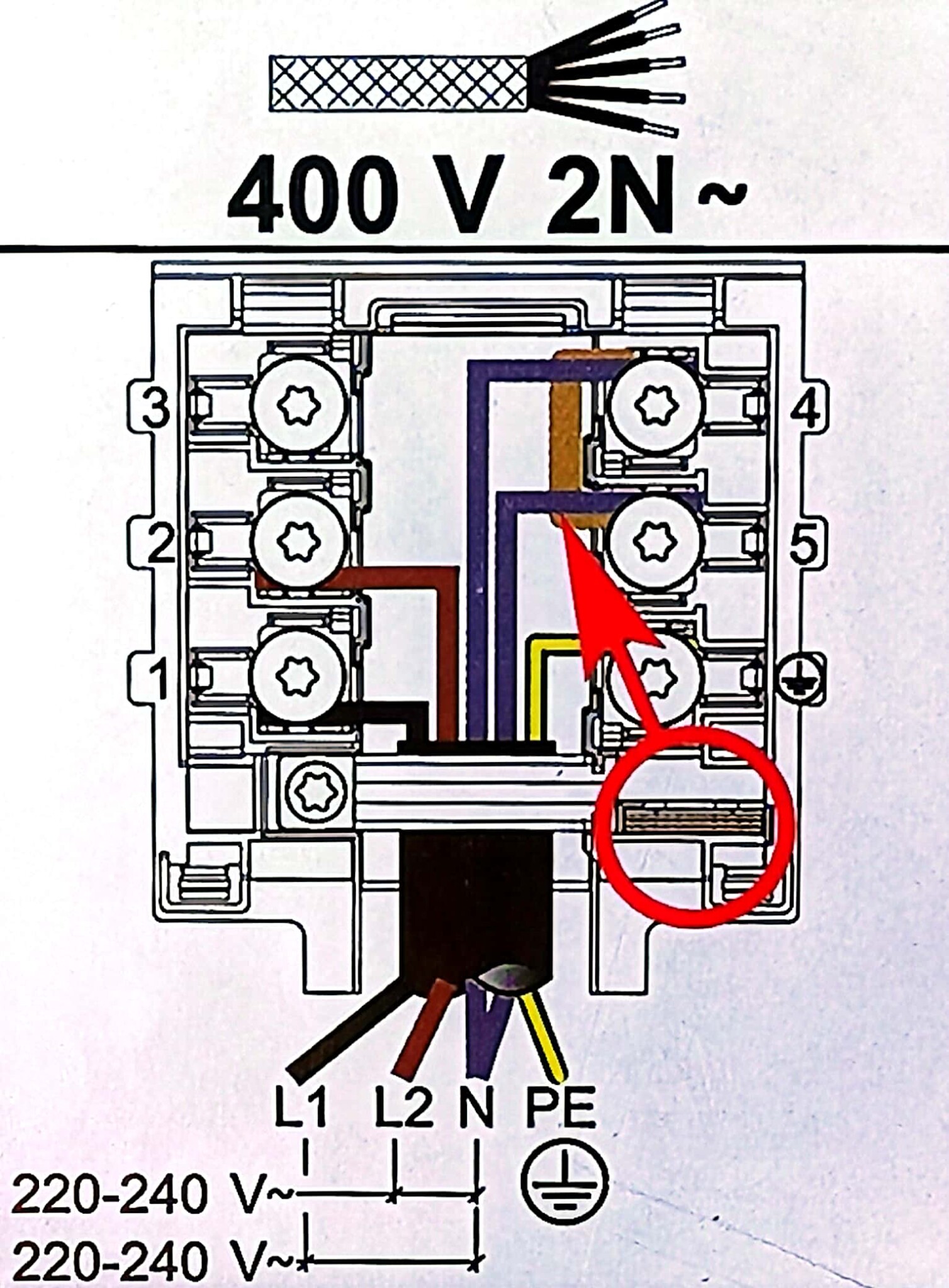

Enda egentliga skillnaden jag ser är att min nya häll har två nollskruvar som är bryggade med en bygel. Kopplingsschemat som följde med ser ut så här:
Där finns bryggan med, men är två blå kablar anslutna till varsin nollskruv. Jag antar det förutsätter att man i så fall kopplar båda blå kablarna till samma terminal inne i själva perilex-stickproppen? Och att man lämnar stiftet i stickproppen tomt som normalt haft en grå kabel?

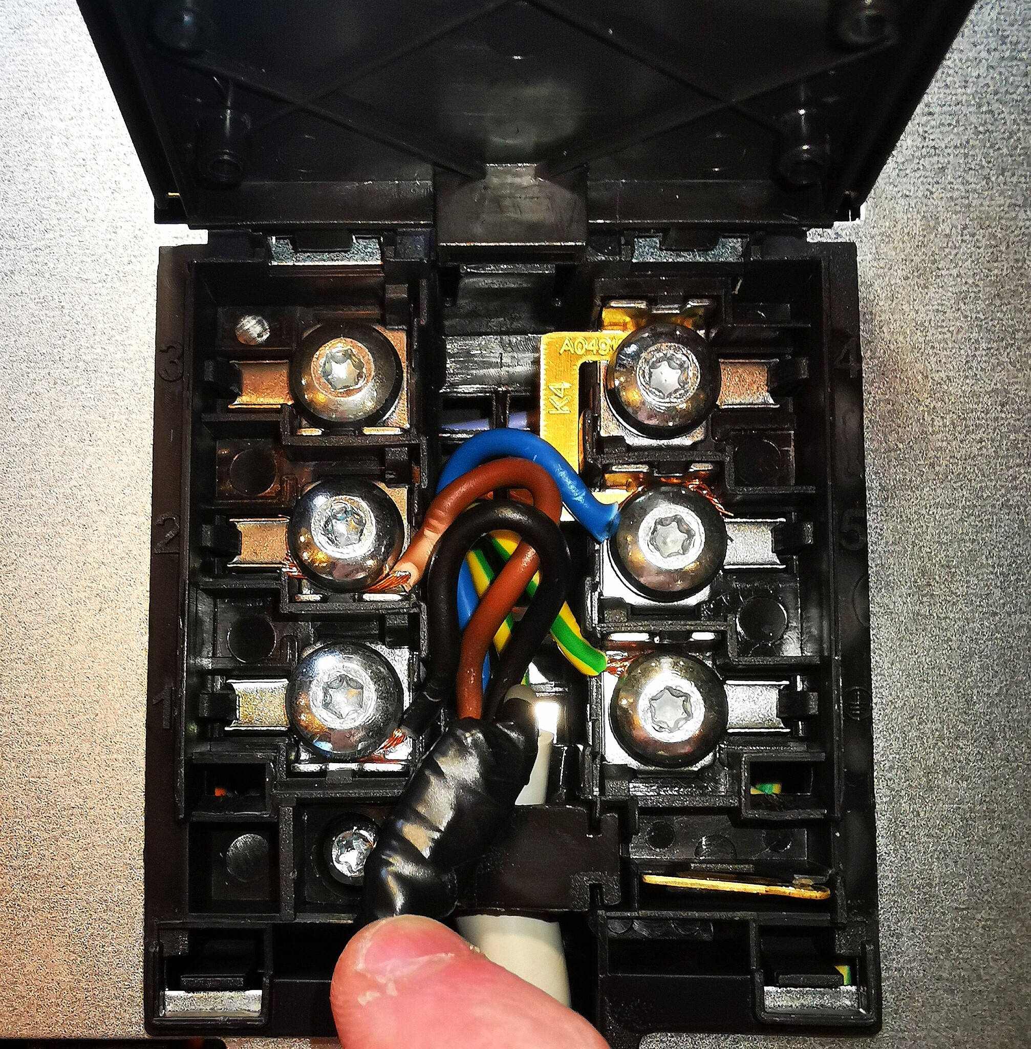

Jag tänker att den nya hällen ska kopplas så här, alltså den blå är ansluten till en av nollskruvarna som sen bryggas med bygeln som följde med över till den andra nollskruven. Den grå fortfarande parkerad.
Vad säger proffsen?
