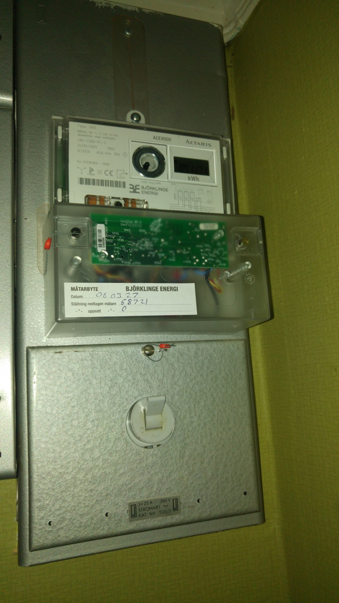

Hej! Tänkte höra hur elektrikern gör när han kopplar in en jfb när elmätaren är kopplad efter huvudströmbrytaren och kåpan över huvudströmbrytaren är plomberad?
Elmätare och plomberad huvudströmbrytare på en vägg, med synlig mätarställning och datum.
Inget av detta innebär något hinder för att installera en jfb i centralen som finns precis bredvid. Vad är det du undrar över?

Anledningen till att jag är nyfiken är att jag läser till elektriker och vi har precis läst om inkoppling av jfb. Där står att man drar nya trådar ifrån huvudströmbrytaren till jfb. Var tvungen och kolla hur det såg ut hemma hos oss och då satt ingen jfb och om man skulle koppla in en verkar det som att man måste koppla ifrån elmätaren eller iallafall på något sätt bryta plomberingen?

Nu har du ju ingen HB i centralen, men du har fyra eller fem trådar från elmätaren. Det är alltså där man utgår ifrån. Att mätaren är plomberad spelar ingen roll för man ska inte greja något där utan allt jobb görs i centralen (förutom att man bryter strömmen med den HB som sitter före mätaren förstås). Även om de sitter nära varandra så bör man se dem som separata enheter med kabel mellan.
Skulle inte inkommande ledare till centralen räcka till så får man förstås fundera på hur man gör. Men en plint eller svarvning är enklast.

Okej! Tack för svaret! Trodde att strömbrytaren var centralens HB!
Även om jag räknar mig till diazedkramarna så skulle nog jag byta hela centralen till en normlåda med automater och jordfelsbrytare, blir en renare installation utan en massa smålådor. Från mätartavlan kommer, som sagt, fyra eller fem tåtar och räcker inte dessa till tar man fram en plint eller presshylsor.
Mikael_L
Även om elektrikern behöver bryta plomberingarna så är det inga problem.
Elektrikern anmäler till nätägaren att han var tvungen att bryta plomberingen, sedan kommer nätägaren ut och plomberar, i ditt fall så får nätägaren bestämma tid med dig.
Men som sagt i det här fallet finns det ingen orsak att bryta någon plombering, blir ledningarna (mellan brytaren och centralen) för korta är det lätt att skarva dom tex med en grön Torix T16, presshylsa eller skarvplint.
