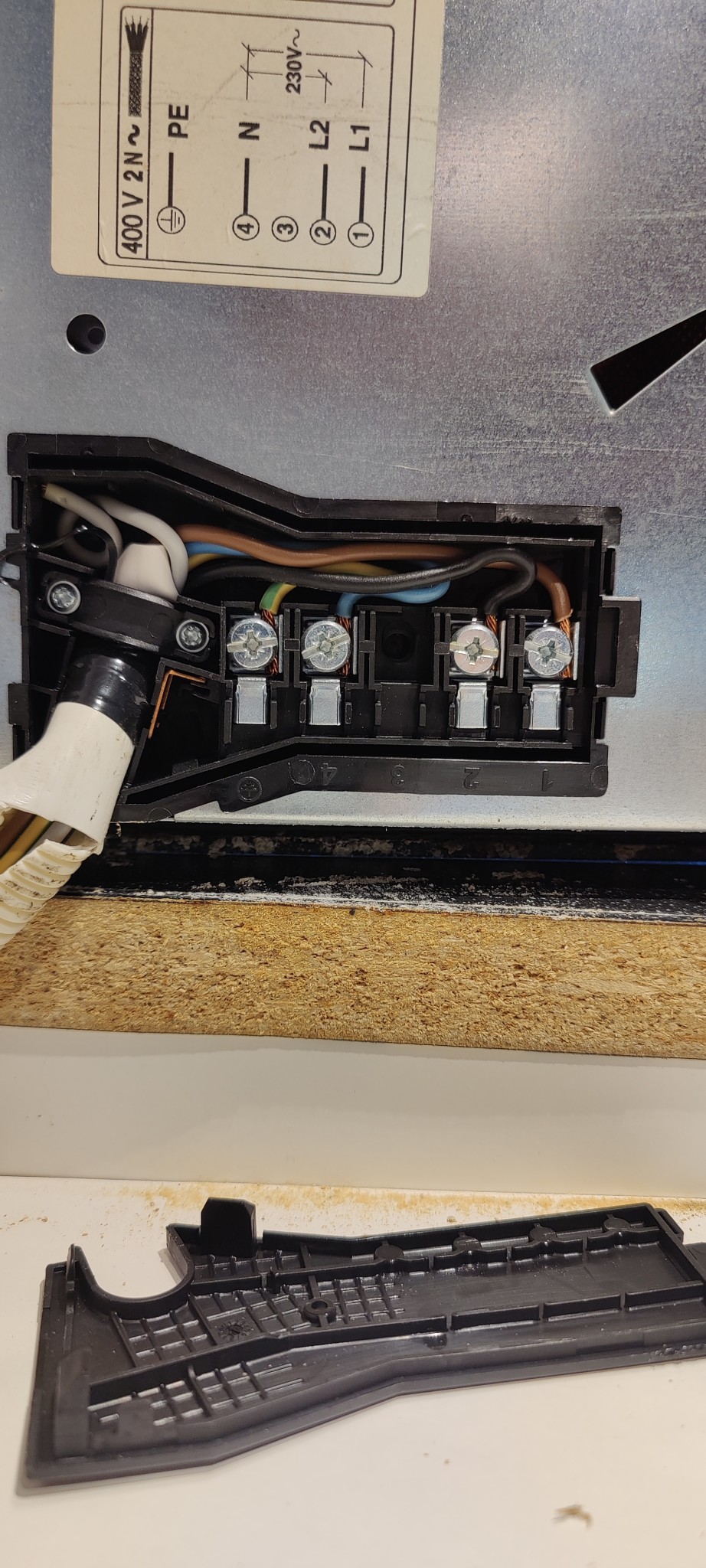

Min gamla häll var inkopplad så här
Elektrisk anslutning för spishäll med synliga ledningar och anslutningsterminaler.

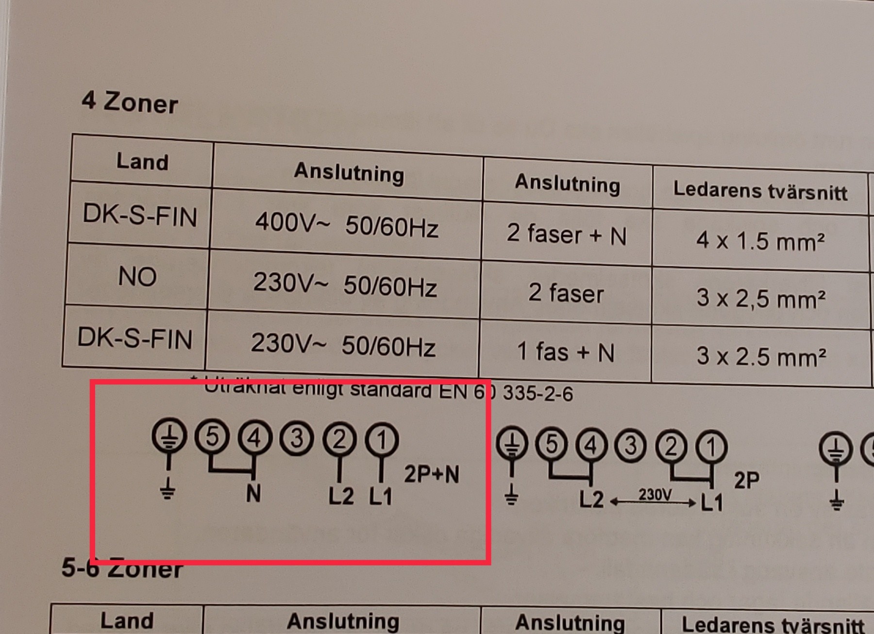

Och min nya häll vill kopplas in så här Elektrisk installationsschema för kokplattor med beteckningar för kopplingspunkter och ledare.
Byglar jag nollan från pling 4 till pling 5?
Ja. Det finns oftast byglar någonstans vid kopplingsplinten som du kan använda

Tack
