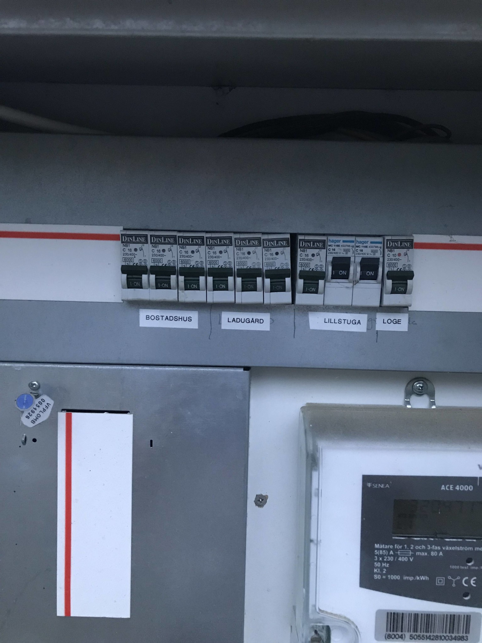

Kompletteringsfråga. Går det bra att ha 5g 2.5 ek matning till skåpet? Matningen till centralen på nedervåningen är 2.5kv.

Generellt skulle jag säga nej men om du har max 16A huvudsäkringar så är det ändå elektriskt OK. Dock inte enligt boken då man dimensionerar dessa kablar efter vilken säkring man max kan sätta som huvudsäkring utan att byta mätartavla.
6 kvadrat tror jag är minimum i ditt fall.
Var kiommer matningen till centralen på nedervåningen ifrån? Hur stora huvudsäkringar har du?

Från ett skåp ute gården.

Svaret på din fråga i #18 blir då ja. Denna ledning, plus ledningen till undervåningens centra blir då bunden till en 16 A säkring. Men då det mesta verkar vara lite hempulat i denna anläggning så vet vi egentligen ingenting om ifall denna befintliga 2.5 mm² är riktigt rätt dimensionerad....

Med tanke på att det sitter 16A i skåpet så blir ju valet med ett antal 16A säkringar i nya centralen ännu mer tvivelaktigt.
Hur lång är kabeln från skåpet till ladugården?

Ärligt talat set allt i alla bilder ut såpass illa att jag såsom elektriker inte skulle lite på något alls i den anläggningen.
Jag tycker att det är dags att sanera allt ordentligt.
Nåja, lite värre har jag ju allt sett, men ifall Turbojesus är villig att jobba och lära, så går det nog att få fason på allt.
Jag skulle nog vilja se även hur det är under plåten för utgående i mätarskåpet. Är det verkligen en 2,5mm² matning?
Är det TN-S (5-ledare) eller TN-C (4-ledare)?

runda slängar 20meter.

Jag återkommer med bild under morgondagen.
