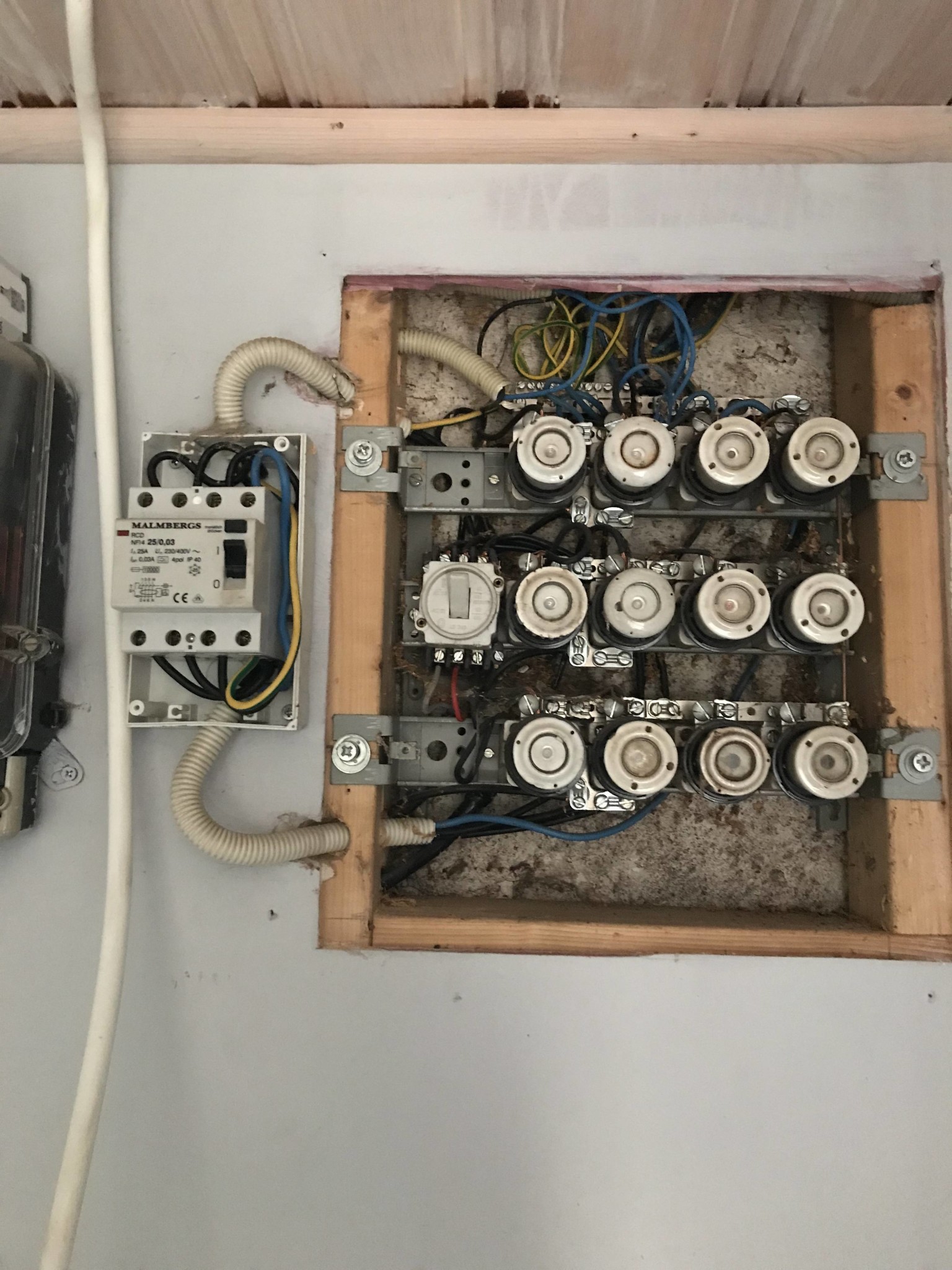

Här är bild på hur det ser ut nere:

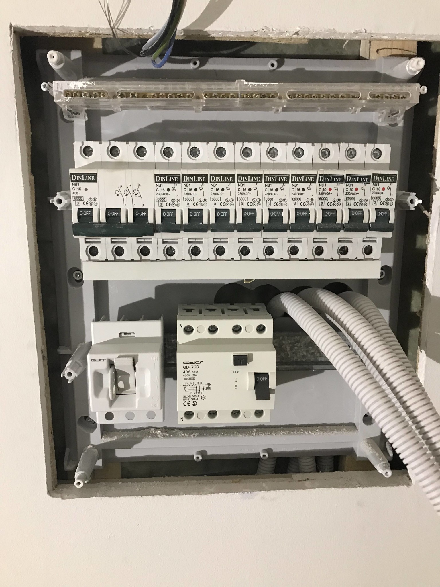

Och här är skåpet jag satte där uppe:
Ser du en lösning?

Oj!!!
Bägge gruppcentralerna är ”gör om och gör rätt”.
Gällande diezedcentralen så är det brännbart material för nära (träreglar), centralen är egentligen en utanpåliggande där kapslingen modifierats för mycket.
Gällande nya centralen är egentligen en för utanpåliggande montage.

Du har spindelväv i centralen
Det finns två val.
Att utgå från JFBn som du föreslog skulle visserligen fungera bra map dess plintar som sväljer en kabel till med god kontakt etc. Men rent allmänt skulle jag avråda pga ordning och reda. JFBn tillhör denna elcentral, den ligger ju efter HB. Det är olämpligt att ta ut huvudledningar därifrån. Du behöver också skyddsjord till huvudledningen, så dess skyddsledare behöver dras vidare till centralens PE-pilnt.
Den grön/gula som sitter där nu har fel färg då det är en nolla som matar JFBn, så den behöver bytas till en blå. Sedan brukar man gå in på ovansidan JFBn och gå ut på undersidan. Inte för att det tekniskt spelar någon roll, men så brukar man göra och så är också vad många förväntar sig vilket kan orsaka olyckor om man inte ser upp. Men då det blir en större operation kanske du kan märka upp istället.
Det alternativ jag rekommenderar är att koppla huvudledningen till ingången på HB i centralen. Dessa gamla brytare brukar ha plats för en 6 mm² till, och det brukar fungera bra att blanda EK/FK beroende på vilken kabel du väljer till övervåningen. Den behöver i båda fallen som sagt ha minst samma area som inkommande, och jag rekommenderar en femledare (TN-S).
PE+N (eller i nödfall en PEN) tas ut från PE-plinten. Det ser ut som att den lilla ryttaren längst upp är PE-plint, med N-plinten direkt under? Det ser ut att finnas plats där på ryttaren för två ledare, PE+N? Svårt att se. Annars får du möblera om och t.ex använda N-plinten längst upp som PE. Du har ju två N-plintar till längre ned som inte används.
I övervåningens central lägger du PE till PE-plinten och N direkt till JFBn (på ovansidan).
Jag ser mestadels C16-dvärgar där. Om du inte kontrollerat detta, t.ex mha eldim så är det dags att göra det.

Ja det är C16 som sitter där. Är det för stort?

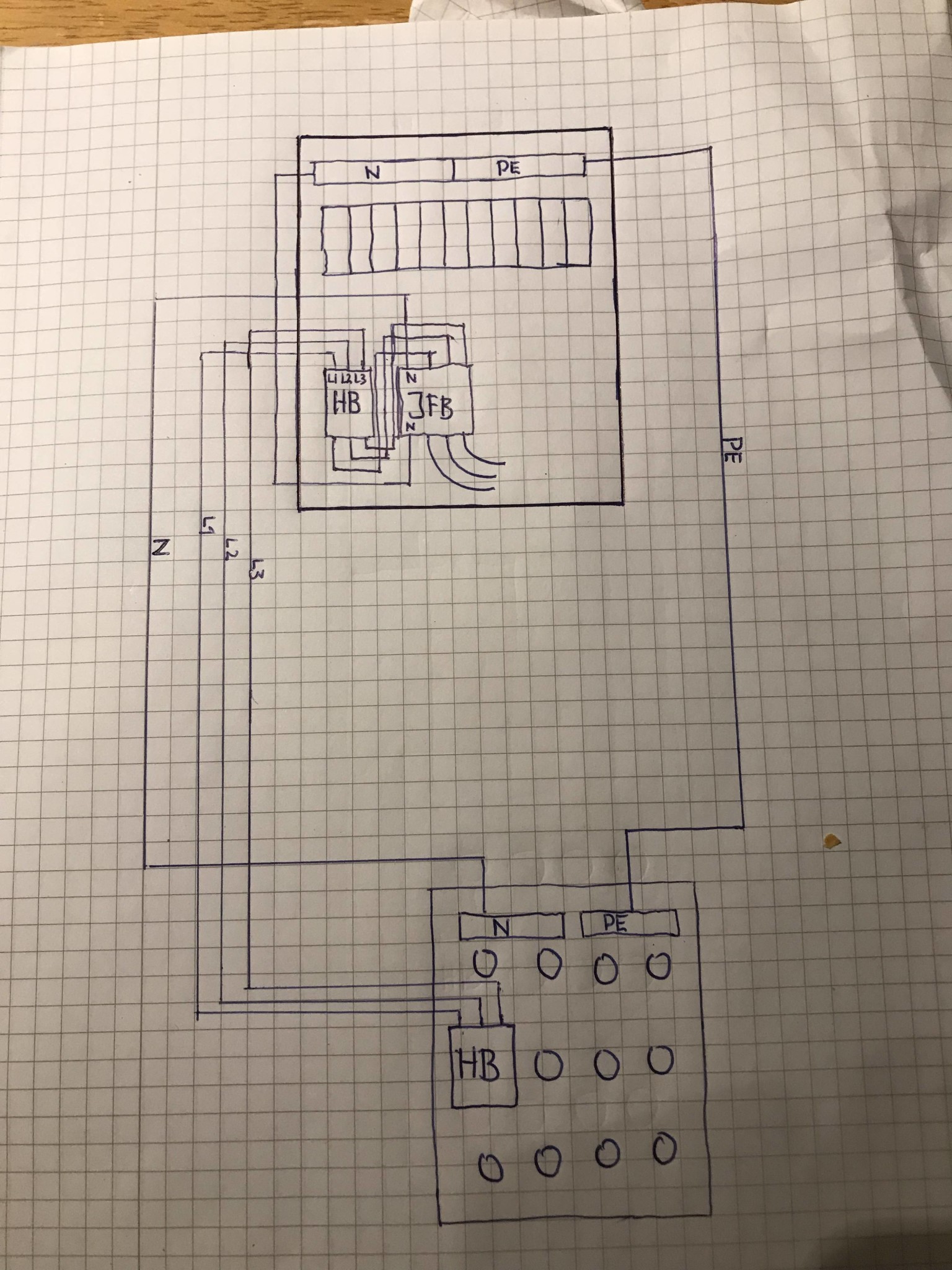

Tyvärr, jag vill hellre att du själv tänker till och beskriver hur det ska kopplas mellan centralerna för din egen kunskaps skull, så får du svar här på om det är rätt. Principen är enkel och vi har ett antal trådar om det, plus att kjell.com har fina bilder.
C16 tillåter inga långa 1.5 mm² om det är vanliga schukouttag du tänkt använda dem till. Dvärgar har heller inte samma karakteristik som smältsäkringar så det går inte att snegla på centralen under. Du bör mäta upp förimpedansen i centralen (sök på vattenkokarmetoden) och räkna lite med eldim (sök). Du får hjälp härifrån bara du lägger grunden själv. Det är ju ett ganska avancerat hempul här.

Tänker jag rätt eller som en stolle nu?Bo.Siltberg skrev:

(Kolla min svagt imponerande teckning)

Du MÅSTE ta rätt nolla i den nedre centralen, annars kan du få nollsläpp med 0-400 volt i uttagen.
Troligen ska nollan dit upp sitta på skyddsjordskenan men det beror hur matningen till nedre centralen är gjord.
Sedan gjorde hjärtat en frivolt när jag såg bilderna på centralerna, båda borde saneras bort.

Utgår ifrån att jag kan mäta mig fram till rätt nolla på nåt sätt?prototypen skrev:

Jasså är det så illa hehe?
Den övre tycker jag att jag gjort helt okej ändå som lekman hehe.
Den undre har suttit där i typ 18år.
