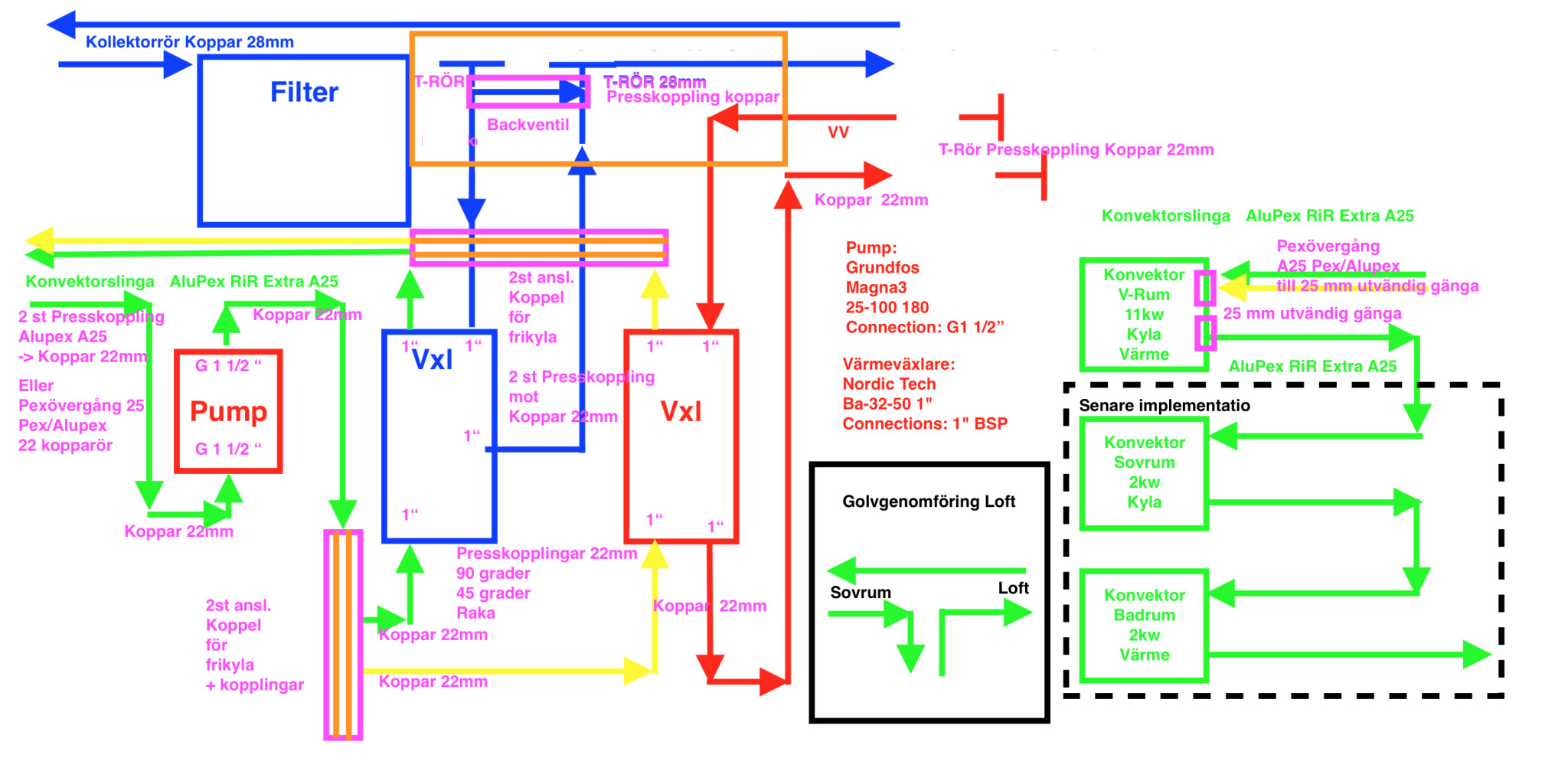

Frikyla, inkoppling värmeväxlare T-rör, bypass efter påfyllnadskoppel
Hej alla monsterdiggare. Hoppas jag kan få er hjälp och synpunkter
Håller på att planera inköp och installation av frikylan.
Jag behöver er hjälp angående det oranga markerade området nedan för inkopplingen av köld/brine kretsen till den "kalla" värmeväxlaren.
Inkopplingen sitter efter filter/påfyllningskopplet som jag först tänkte använda men efter senare eftertanke bortser från detta då jag inte vill störa brinekretsen 28mm koppar så nu kommer jag använda:
- 2 st T-Rör R32 (Inkommande Utgående till/från växlare EFTER filter/påfyllnadskopplet.
- Behövs det avstängnings ventiler innan/efter T-rören på den vanliga koppar 28mm brine slingan? Fördelar?
(Behöver jag avstängingsventiler för att tvinga flödet genom växlaren?).
- Bypass monteras i mitten av 2 T-rör som bildar ett "H" och nederdelen av "H" eller T-rören är inkommande/utgående till växlare.
- Var monterar jag köldbärar pumpen (som inte är utmarkerad på denna slinga), före eller efter växlaren i denna lilla slinga med en bypass? (FYI Jag INTE kan tvinga bergvärmens köldbärarpump att köra kontinuerligt så behöver installera en extern pump.
- Expansionskärl: Spelar det någon roll om det installeras för eller efter konvektorslingans pump (Grönmarkerad slinga till vänster i bilden, pumpen är rödmarkerad). Det ska väl inte spela ngn roll: slutet system = ingen betydelse vart expansionskärlet sitter...
Tack på förhand, Med vänlig hälsning, Joakim

Vad ska du kyla? Ventilation?J jayal1972 skrev:Hej alla monsterdiggare. Hoppas jag kan få er hjälp och synpunkter

Hej och tack för ditt svar. Ledsen jag hade missat ditt inlägg.
Det mesta av ovanstående är nu inkopplat. Ritningen ovan var en tidig skiss.
Inkopplingen är gjord mot en konvektor till att börja med. Planen är att koppla in ytterligare två så småningom. Bilder kommer
