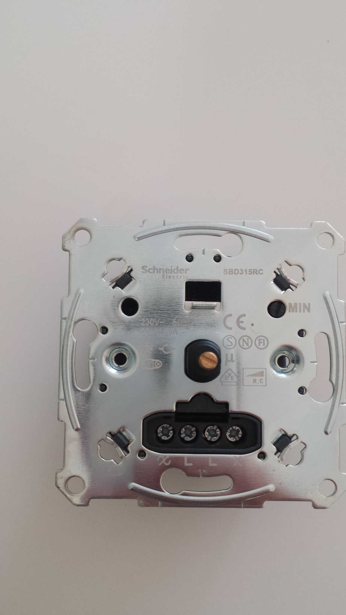

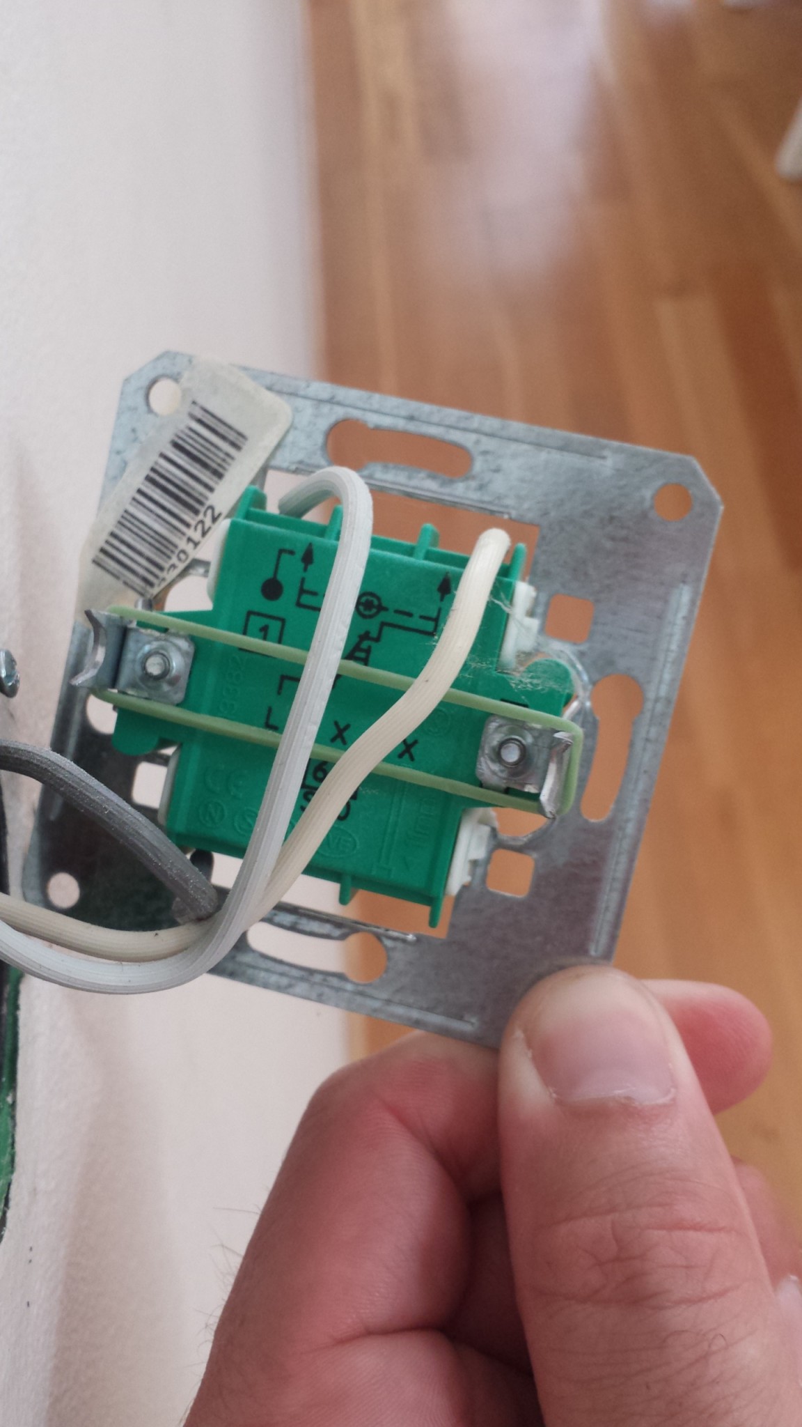

Ska byta en vanlig brytare i en trappkoppling till en dimmer på ena sidan.
Men vilka trådar ska in var på dimmern?
Har bifogat 2 bilder.
Tacksam för svar. Hand håller en öppen elektrisk kopplingsdosa med en grön brytare och vita kablar.
En baksida av en Schneider Electric dimmer med anslutningsterminaler.
Den grå till "sinusvåg med pil"
Dom vita till varsin "L"

Spelar det någon roll vilken vit jag kopplar in på L?
Nä
