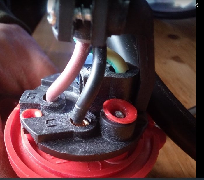

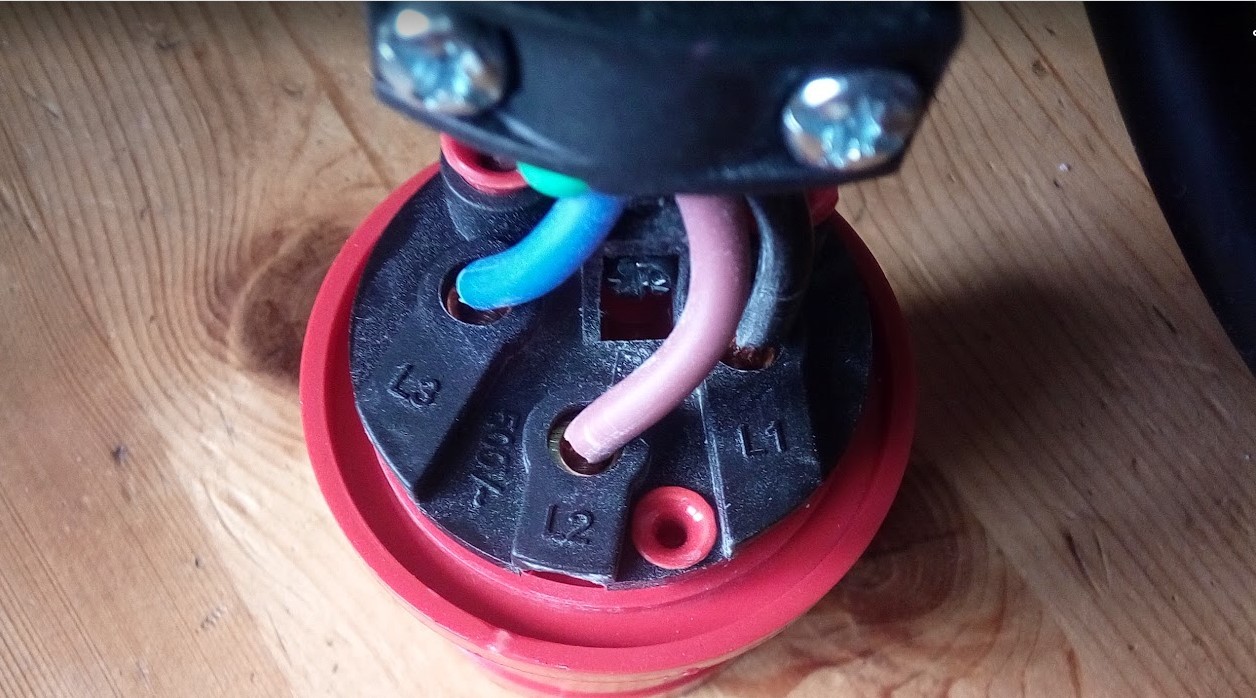

hej hur jag ska koppla in 16 AMP handsken på min nya svets den kom med 4 pinnars handske och jag har 5 pinnar ut tag på väggen . vad jag kan konstatera så har inte svetsen någon nolla bara 3 faser o skyddsjord se bilder fråga 2 jag håller på att i dra el i mitt nya garage och ska skruva dit ett el skåp med jordfels brytare och min fråga är om jag ska koppla in 16 AMP uttag på jordfelsbrytaren finns det risk att de löser ut hela tiden ?? ja ska dra en 6 m3 femledad kabel från befintligt skåp se bilder .

Vad var det för handske på svetsen när den kom? Är det den som är på bilden?
Om så är fallet så ska du inte koppla om något alls.
Trefasuttaget kan du absolut koppla efter jordfelsbrytaren. (Det ska du göra) Till 16A räcker det normalt sett med 2,5mm^2. Uttaget ska vara fullkopplat med 5 ledare.

Det är en röd CEE handske. Då är spänningen 380-480V. Dvs det är 400V. Om den var för ”norsk trefas” är handsken blå.

Närbild på en 4-polig CEE-316 handske med markerad del där N-skruven kan ha varit.
Ser ut att vara en 5-polig handske (CEE-416), där N-skruven är blindad för att minska risken för felkoppling, eventuellt är N-stiftet bortplockad.
Edit:
Kollade återigen på bilderna.
Jag ändrar mig.
Det är en 4-polig handske, CEE-316.
Det är skruvhål samt skruvspets man ser där jag ringat in.

ja det är den på bilden den har bar 4 st piggar
Okej. Då ska du bara låta den vara. Installera ett fullkopplat uttag. Att den inte använder nollan påverkar inget.

Det är en 400 volts svets och köpt i eu handsken som följde med är en med 4 piggar och jag vill ha 16 amp 400 hanske med 5 piggar då mina övriga 400 v maskiner har med 5 piggar . anledningen jag frågar om jordfelsbrytare är att jag läst att tex en 3 fas motor utan nolla kan göra så jordfelsbrytaren löser ut på bilden är det en gammal elcentral som jag ska dra 5 ledande 6 m3 i från till mitt nya elskåp i nya byggda garaget :)
Det är en ”5 piggs handske” där de struntat i att montera ett stift som ändå inte används. Behandla den som om den har 5 piggar.
Trefas motorer har nästan aldrig nollan ansluten. Det medför inte att de triggar jordfelsbrytaren.
