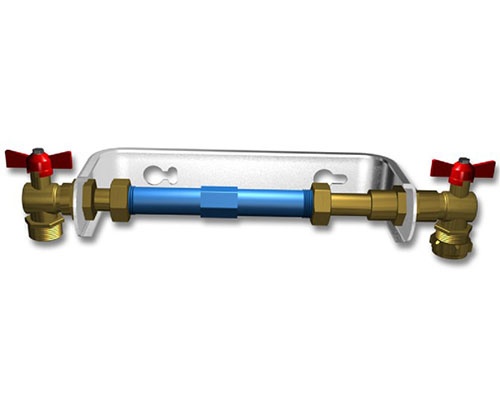

Är pågång att byta större delen av vattenledningarna i vårt hus byggt 1968 i samband med en större renovering.
Blir dock fundersam vid inkommande vatten där jag tänkt byta avstängningsventiler vid vattenmätaren och montera en ny vattenmätarkonsol, detta då inkommande vatten kommer i en 33mm slang utv. mått.
Alla kopplingar jag hittar är för 32mm har jag någon äldre standard eller fungerar det med en 32 mm koppling?

Antar du har verkligen kollat det dubbelt att den är verkligen 33mm. Inge färg på den eller liknande.
Borde gå att pressa på en PRK koppling med lite våld utan problem och eventuelt fila den lite, men i såfall se till att den verkligen sitter så du slipper vattenfylld källare. Är ju ganska bra skjuts i inkommande

Och en korrekt vattenmätarkonsol är ett måste i ditt fall!

Tack för länken förhoppningsvis skall även jag få dit en 32 mm koppling då, korrekt mätarkonsol är inget måste men nuvarande läcker på både in och utsida. Känns bra att kunna stänga av vattnen utan att det sprutar vilt i pannrummet!
Jo, även fast ditt vattenverk kanske inte kräver det så är det ett måste för din egen skull!
Jag har aldrig stött på någon som har kommunalt vatten som inte har kravet med korrekt vattenmätarkonsol på fastighetsägaren.

Vad är den definition på korrekt i sammanhanget?
Tänk även på att många/alla VA-nätsägare sedan något/några år tillbaka kräver backventil/återstömningsskydd på inkommande vatten.
Detta skydd kan sitta instucken i ena änden på vattenmätaren.

Det kravet finns även hos mig, men här sätter VA-ägaren in patronbackventiler då det kravet inte står med i listan på vattenmätarkonsolen.
Den monteras alltså direkt i anslutningen i vattenmätaren.
Gissningsvis blir det för mycket om fastighetsägaren ska ha det med på sin kravlista också...
