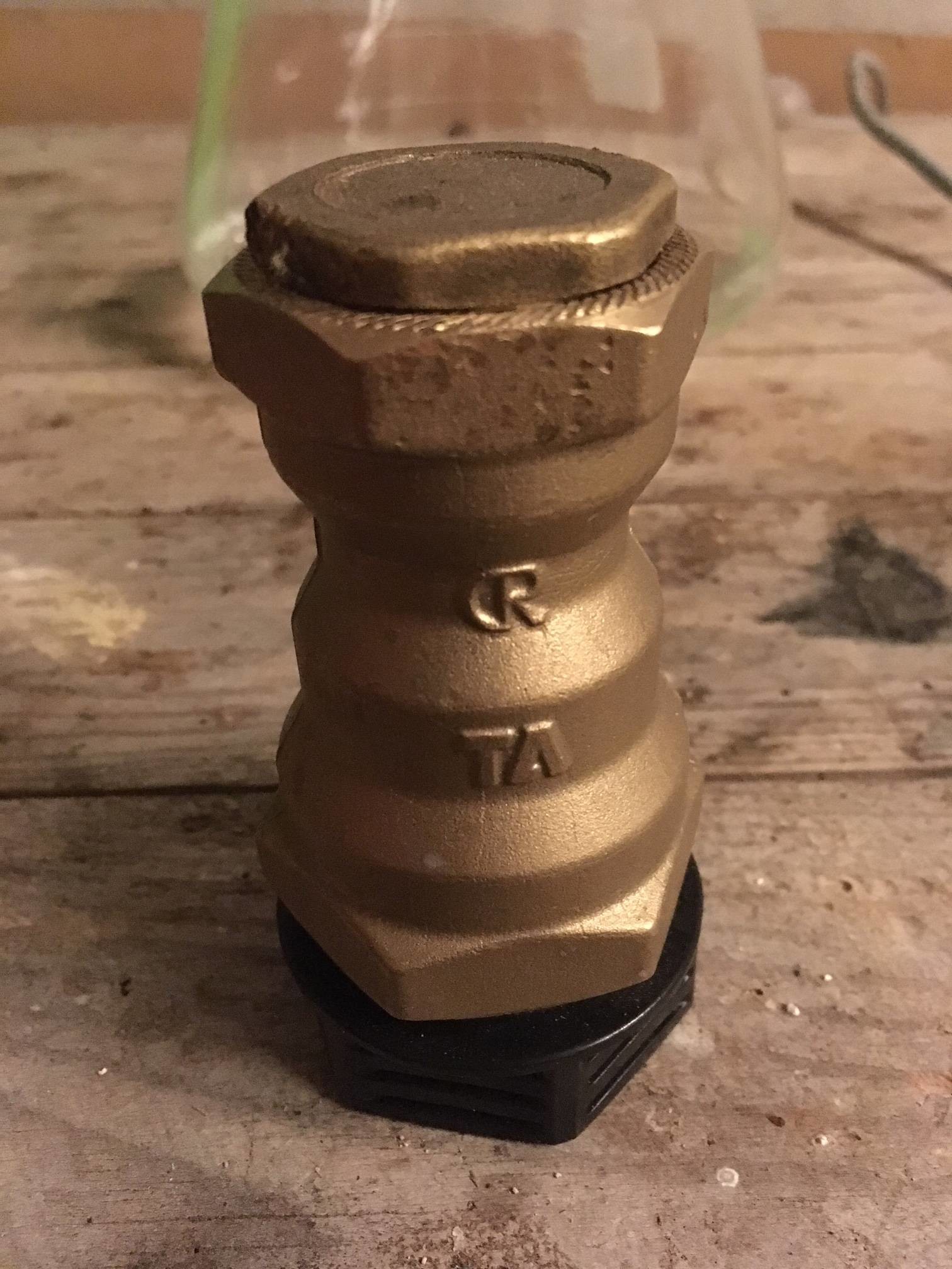

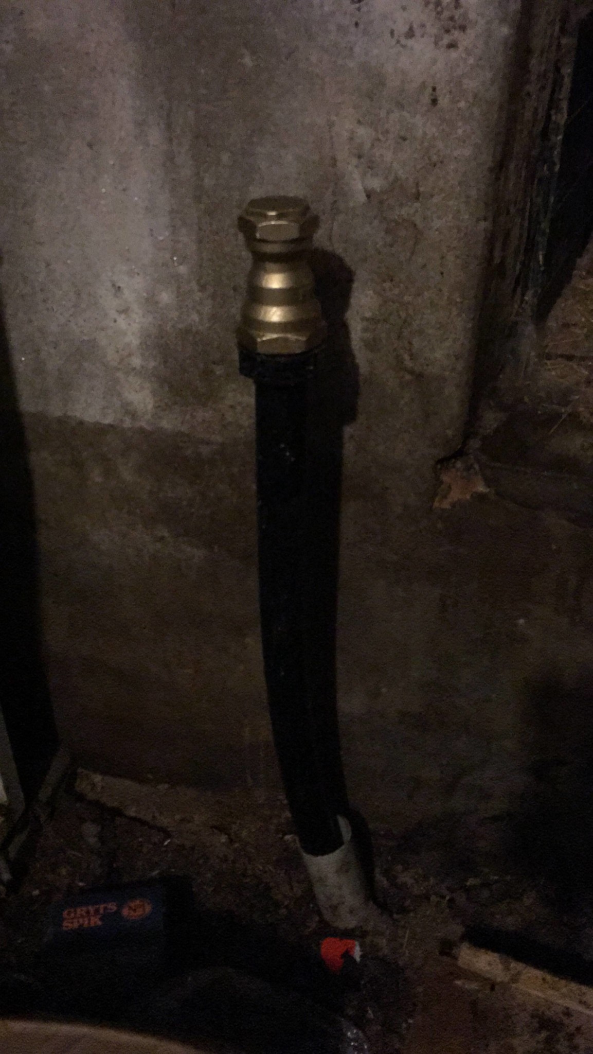

Jag vill kapa och plugga slangen som visas i bilden.
Har jobbat med mindre PEM slang och kopplingar innan men inte på denna storlek.
Jag tror att delen som jag har köpt i bilden borde fungerar men jag tvekar lite för att slangens utv. mått är 33mm och tryckskruvans inv. mått är 33mm med. Det känns som tryckskruvans inv. mått bör var lite mindre för att vara tät. Är 33mm standard storlek?
Jag får en chans bara eftersom den är kopplat till huvudledning på gården!
Har ni nån synpunkter?

32mm brukar det va på pem
32 är det nog antagligen.
Skulle det vara så att det är 33mm (vilket jag aldrig råkat på) så går det att tvinga dit en PEM på ett svagt större rör än standarddimensionen i nödfall.
Du har inte klurat på att sätta en kulventil på en gång istället för endast en propp?
Tack för hjälp. Du har rätt kanske borde sätta på en kulventil i stället men slangen används inte längre (i gamla kostallet).krilleman_215 skrev:
Finns nåt annat man måste tänka på med större kopplingar?
Det går att stänger med rörtången hoppas.

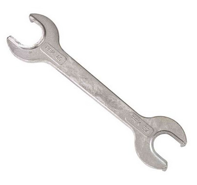

Ja, det är vanligt att man drar PRK med rörtång.
Korrekt nyckel är ju alltid dock att föredra! Men dom kostar en slant...
https://www.rinkabyror.se/artikel/nyckel-for-prk-koppling-32-40mm/

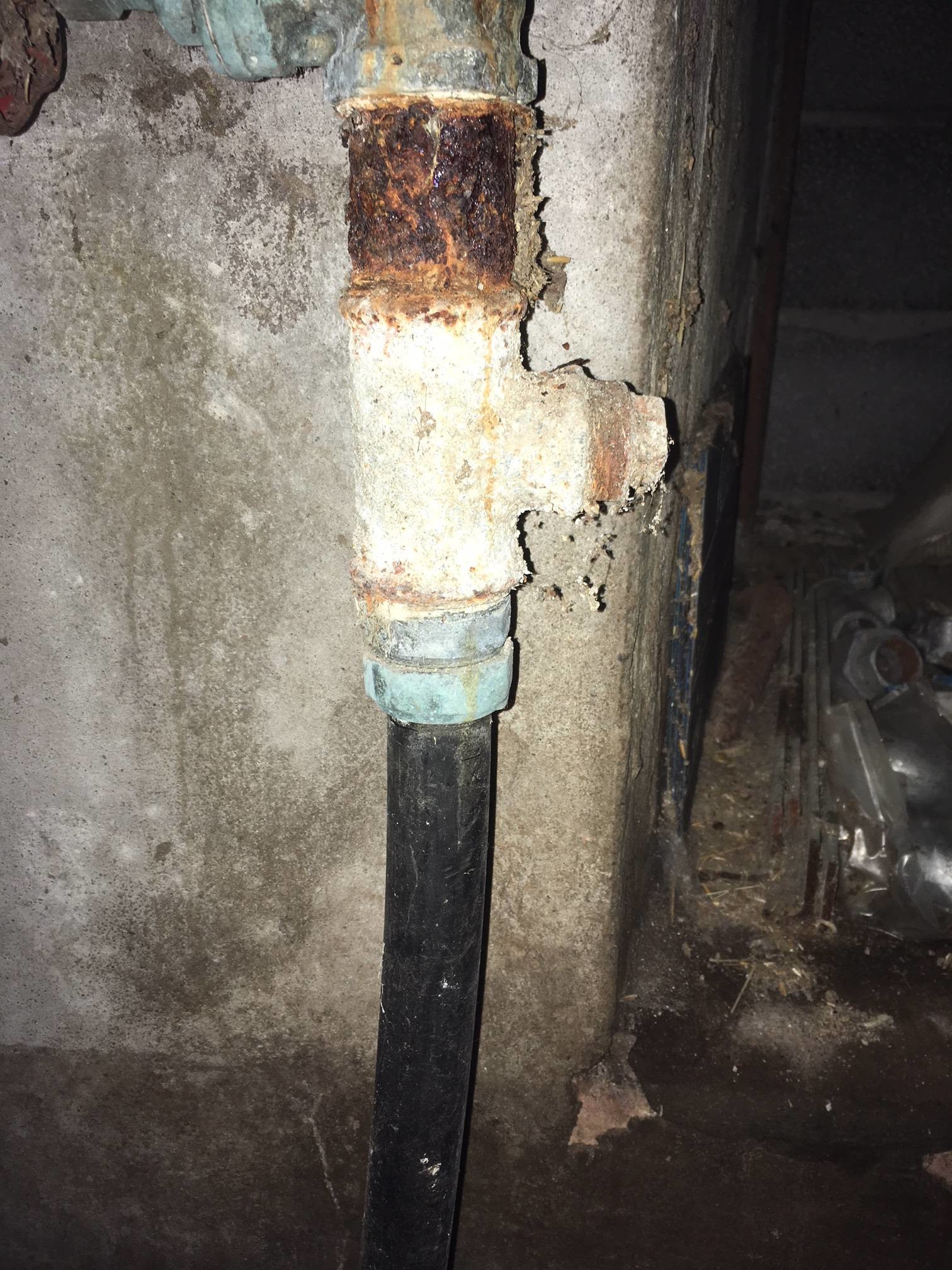

Kapa inte innan du har mätt ordentligt med skjutmått och noga.L lostinsweden skrev:Hej!
[bild] [bild]
Har du otur är det en PEL slang
Skiljer på en-ett par mm i mått på dom gammla och går inte att svetsa heller så kontrollera noga innan kapning
Vet att Ahlsell hade en gammal skrivelse om dom där och hur man med stödhyldor av olika rör eller befintliga och klämringdkopplingsr beroende på vilken diameter det va kunde få det att funka
Kan man inte tyda någon text på befintliga muttern?

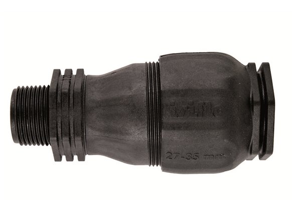

Det finns ju även flexikoppling 113 om man är osäker.
https://www.rskdatabasen.se/kategor...skopplingar/raka/isiflo-113-flexi-2503252-359
http://www.isiflo.se/sv-SE/Vand/Isiflo-Messing-og-Flexi-Adapter/Flexi-kobling.aspx
http://www.markvaruhuset.se/product/isiflo-flexi-koppling-27-35x25-utvg
