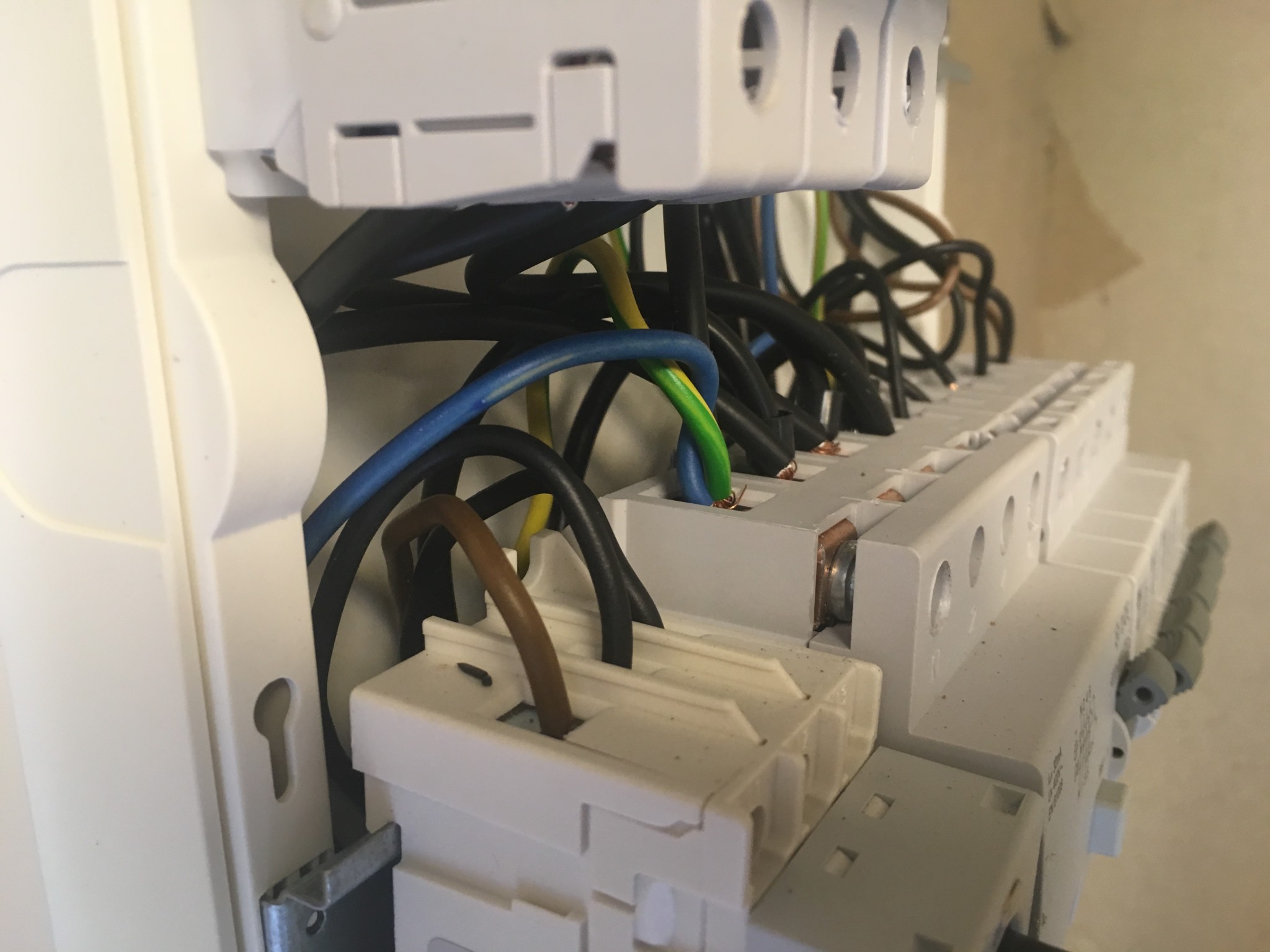

Ja det är tyvärr en galet dåligt kopplad central. Och för hög avsäkring i matande ände (Okej, inte 100% säkert ett regulatoriskt fel, beroende nu på vilken kabel det är som är matningen, men åtminstone helt onödigt högt avsäkrat, ett riktigt utslag av okunskap eller total avsaknad av professionalism).

Först och främst lite fler bilder ifrån centralen i pumphuset, så man bättre ser hur det är kopplat, nu syns inte undersidan av normapparaterna.

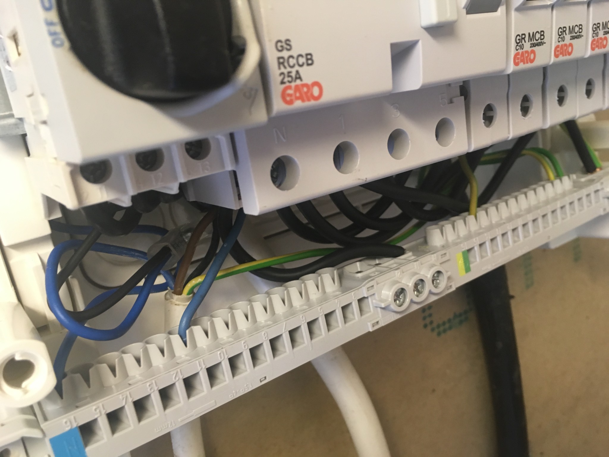

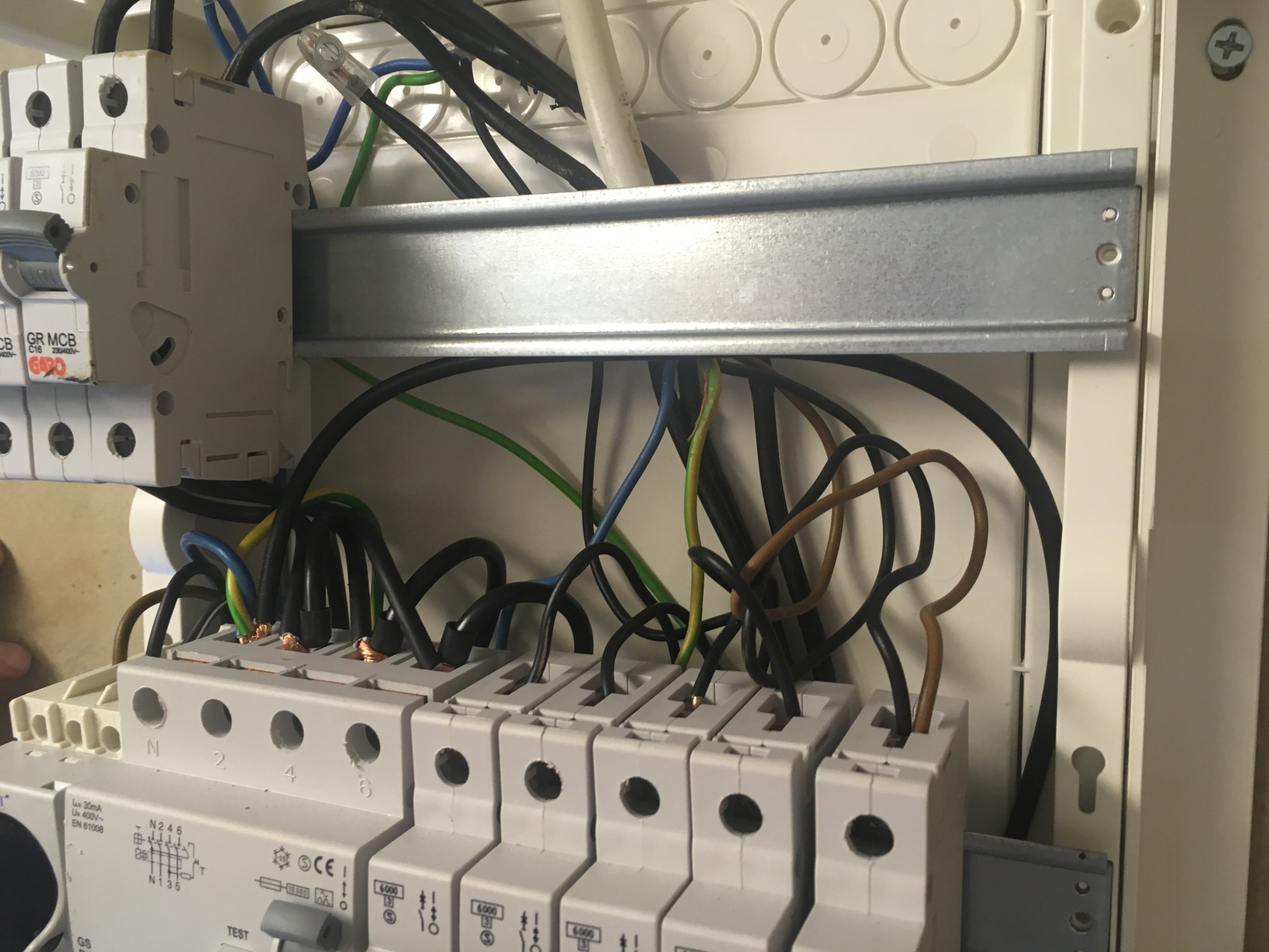

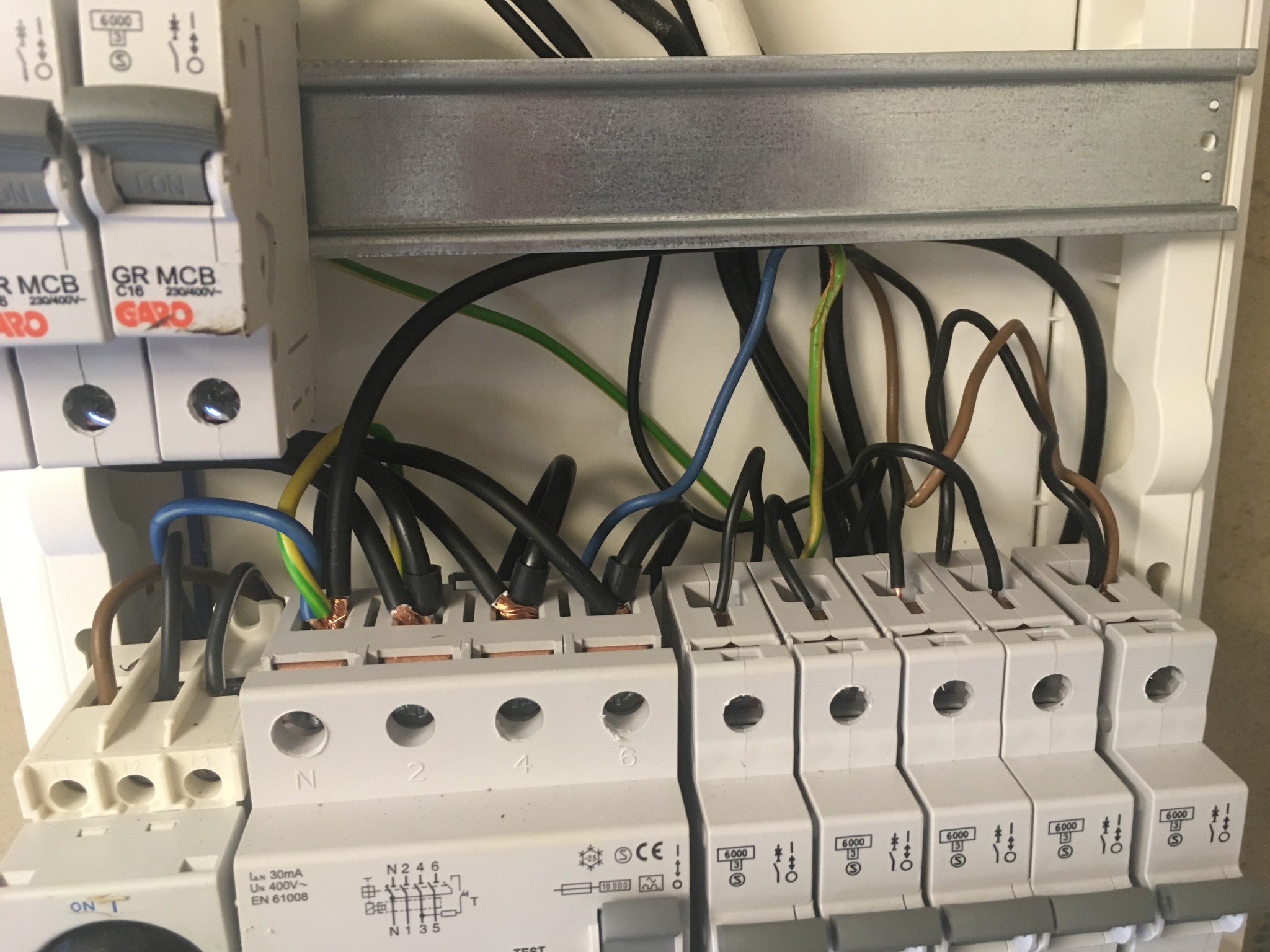

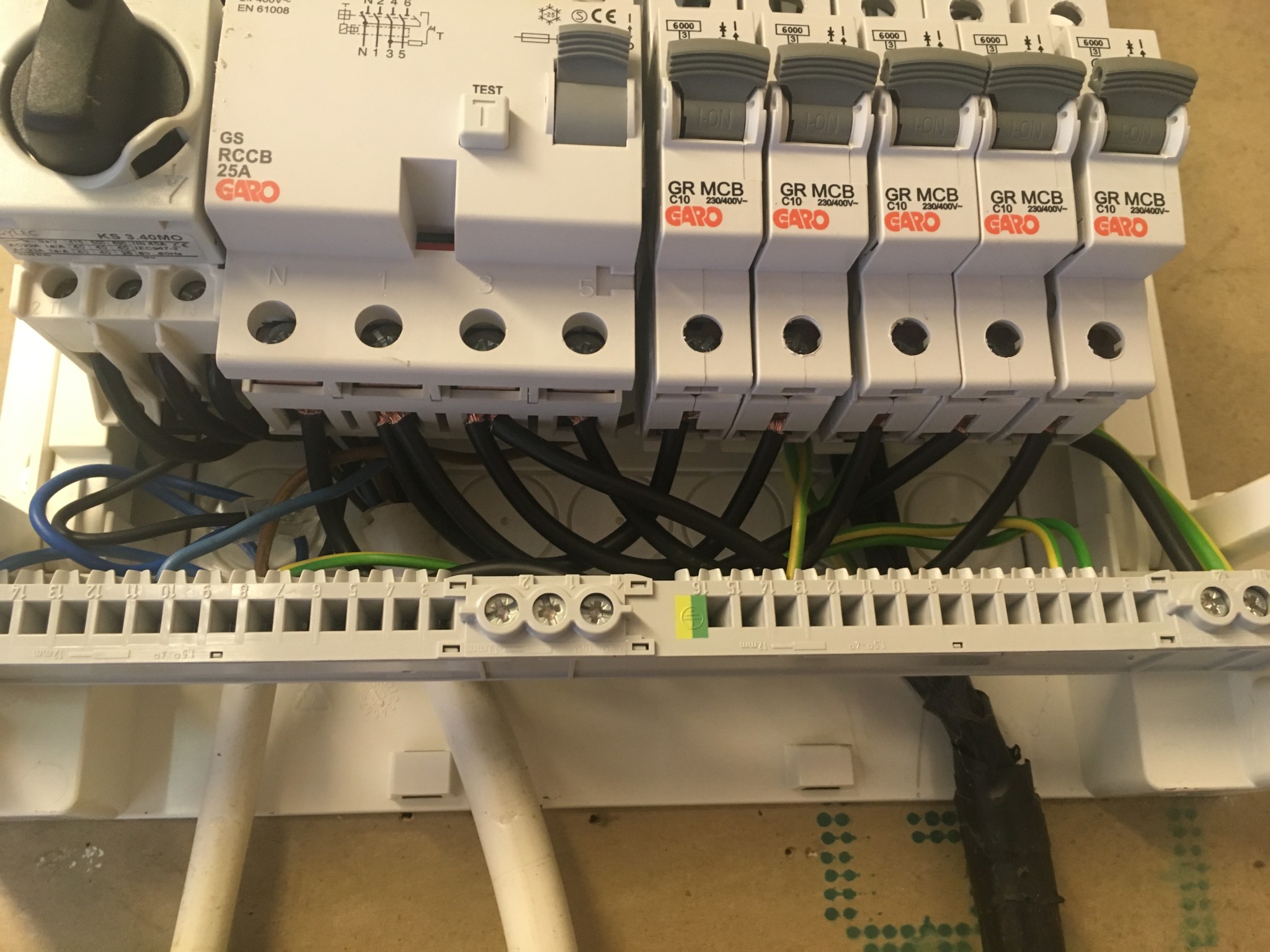

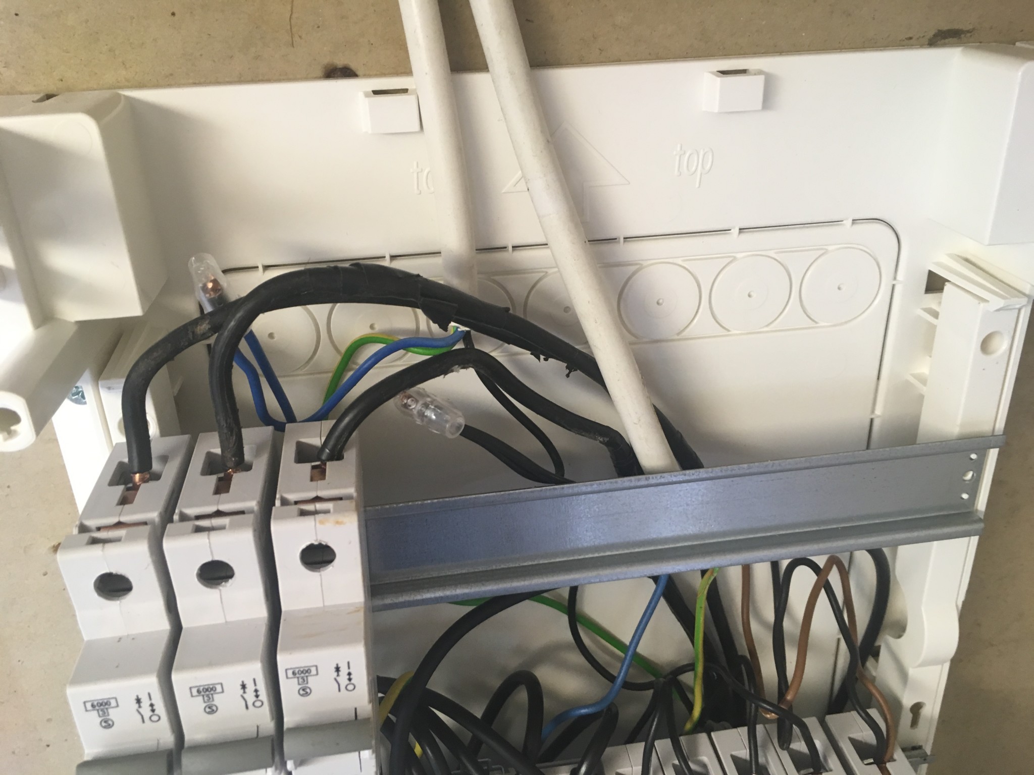

Här kommer sex nya bilder

Ofta lite svårt att se på bilder, brukar vara tillräckligt svårt även om man får stå och pillra.
Men den vita kabeln i mitten underifrån verkar vara inkommande matning, kan också vara 2,5 mm2.
Den verkar sen gå in med faserna till huvudbrytaren, men sen både jord och nolla till ovansidan av JFB.
Detta är fel nr1.
Om det är TN-S-matning från matande central ska jorden gå direkt till jordskenan och nollan till JFB.
Om det är TN-C matning ska bägge gå till jordskenan, som då är (blir) PE/PEN-skena.
Men det ska inte vara TN-C, för det är ändå inte tillåtet.

Kan vara TN-C och ändå tillåtet enligt äldre regelverk. Men verkar som TN-S?
Tycker också arean skulle kunna vara 2,5 baserat på bilderna, men kan lika bra vara 1,5, föregående säkring talar för detta, kan å tredje sidan bara vara att det fanns just tre lediga 10A säkringar.
