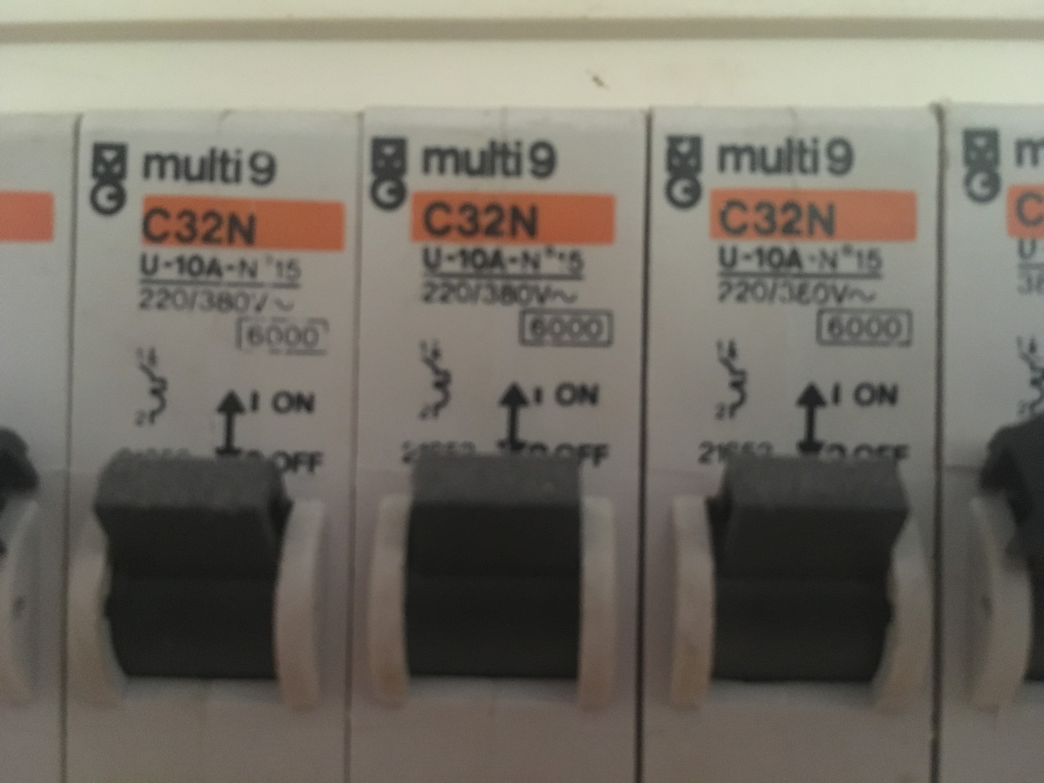

Bifogar två foton. Det ena är de tre säkringar som i huvudbyggnaden heter "vattenpump" men som väl gäller hela pumphuset eftersom där finns separat central. Inga andra säkringar har döpts till något som finns i pumphuset.

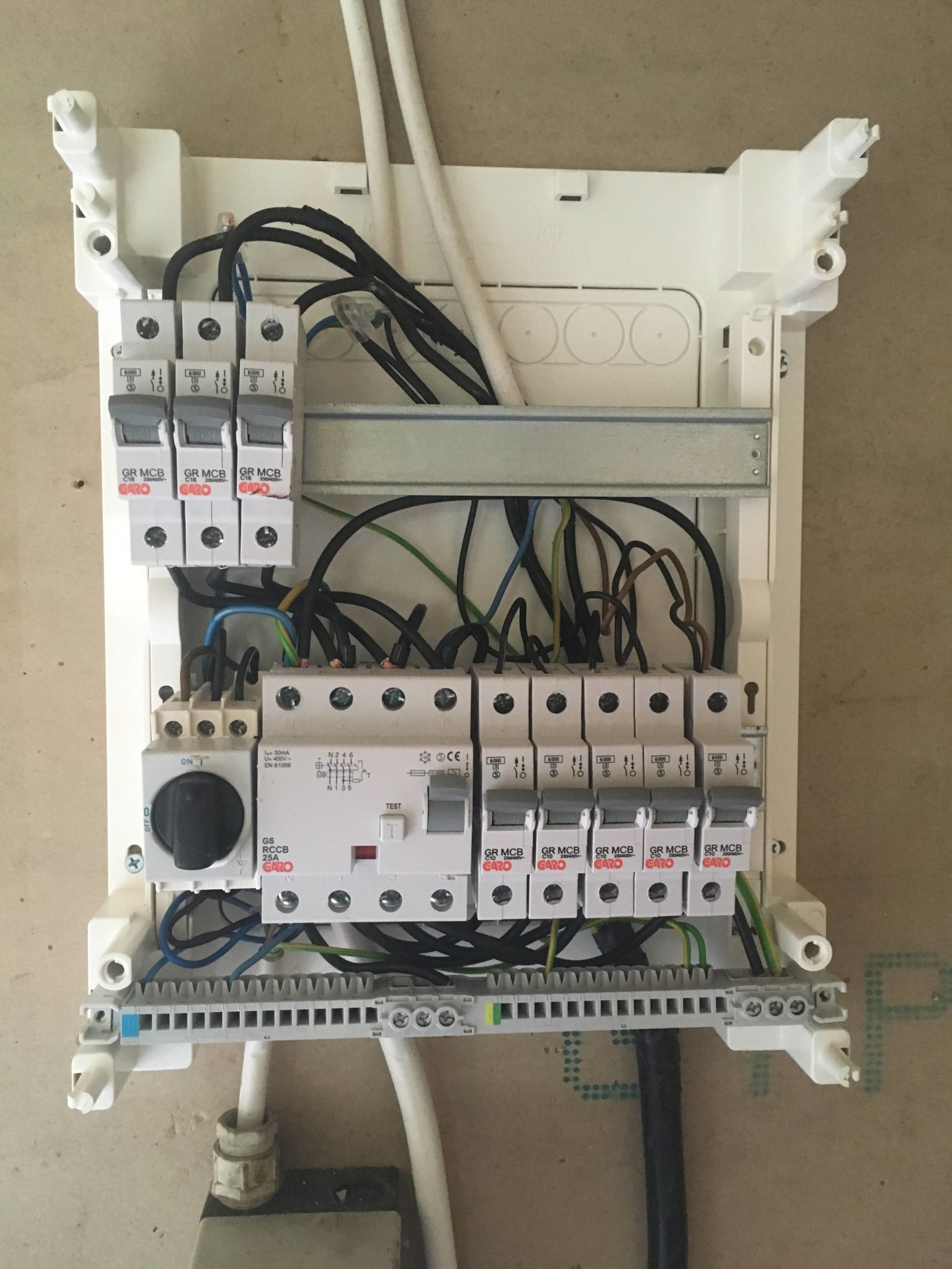

Andra fotot visar elcentalen i pumphuset. Brytaren som skymtar i vänster nederkant är till pumpen
Kabel kan du välja 5G6 av någon typ som nämndes tidigare tex N1XV. Men sen får du se till att få tag på en vettig elektriker som hjälper dig fixa till detta. Ser inte bra ut och där finns även rena fel i hur det är gjort i centralen på bilden. Är kanske vissa andelar hempul där också?
Ett tips är att prata med elektrikern först så att de är ok med att du gräver ner kabeln (och säger vilken sort det ska vara). Annars kan du stå där med en nedgrävd kabel som ingen elektriker vill befatta sig med.

Pumpcentralen behövs snyggas till,
kanske flytta upp HB och JFB ett snäpp och skippa inkommande säkringar 16A. Räkna så den befintliga kabeln är tillräcklig, är det en 5G6 eller? I så fall bör det vara ok. Vilka säkringar föregås denna första centralen av?
Tänkte du koppla garagematningen före JFB eller som en ny grupp med ny JFB i garaget?
Om du väljer oskärmad kabel, tänk på att N1XE inte är tillåten att förlägga någon längre bit inomhus, välj då hellre FXQJ eller N1XV.

Vilken kabel är inkommande då? Verkar ju inte vara den svarta utan den vita
