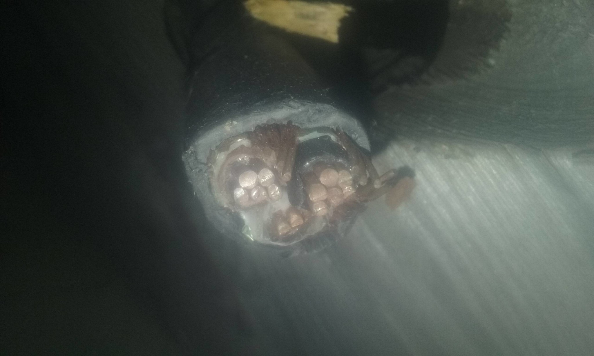

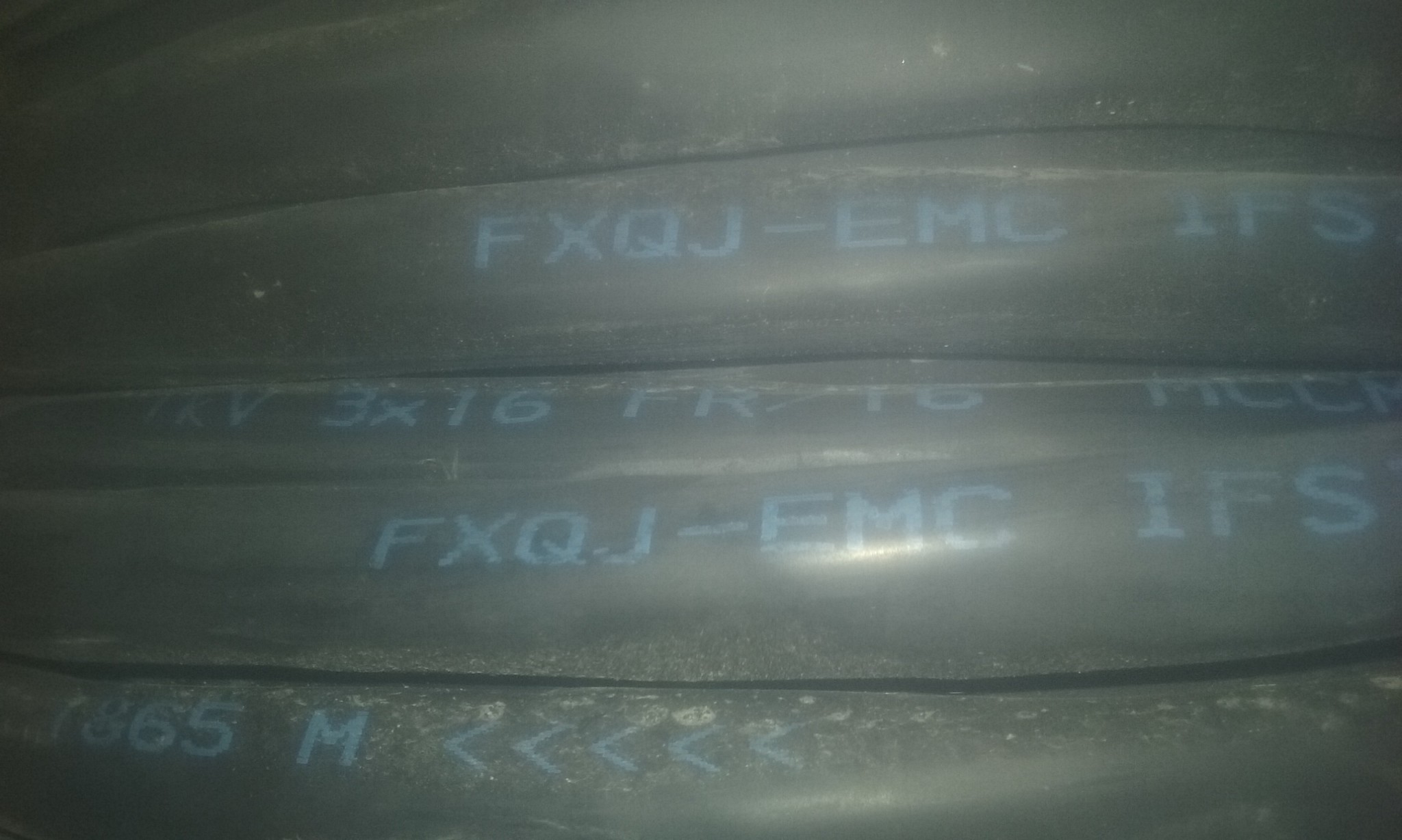

Kabeln heter FXQJ -EMC - 1kW 3x16 FR/16
Är denna kabel OK som inkommande efter fasadmätarskåpet? Den kabeln som kommer in idag har fyra ledare. Tre faser och en jord.
Är dom extra tåtarna som är runt ledarna i nya kabeln OK att köra som jord?

Ja. De är avsedda för just det och har samma area som ledarna i övrigt.
Ev kan jag tycka att din elektriker borde välja en kabel med fem ledare för att möjliggöra övergång till TN-S. Kabeln är också rätt grov men det kanske behövs hos dig av någon anledning. Eller så är detta något som elektrikern fått över och du förhoppningsvis får till bra pris.

Jaha, där ser man. Det är alltså OK. Toppen!
Jodå, kravet är 10mm² på inkommande, men han hade 16 liggandes som jag fick okristligt billigt. Inget annat föreligger denna kabel.
Det var just att det bara är tre "riktiga" ledare som förvånade mig.

Den är t o m bättre än moderna pexkablar Tack vare att "strumpan" används som PEN-ledare. Råkar någon slå en grävspade igenom gulröret och träffa kabeln blir det kortslutning mellan fasledare och höljet, säkringen löser ut och inget är längre strömförande
Nej, inte bättre, det ÄR en modern PEX-kabel!
Som någon påpekade så kan endast få inkommande servis kopplad TN-C då det är en kombinerad jord- och neutralledare, kallas PEN, men jag hade kört med kabeln ändå, säkert 9 av 10 servisledare som är kopplade TN-C utan problem, det har man alltid kört, fram till de senaste 20 åren eller så..
