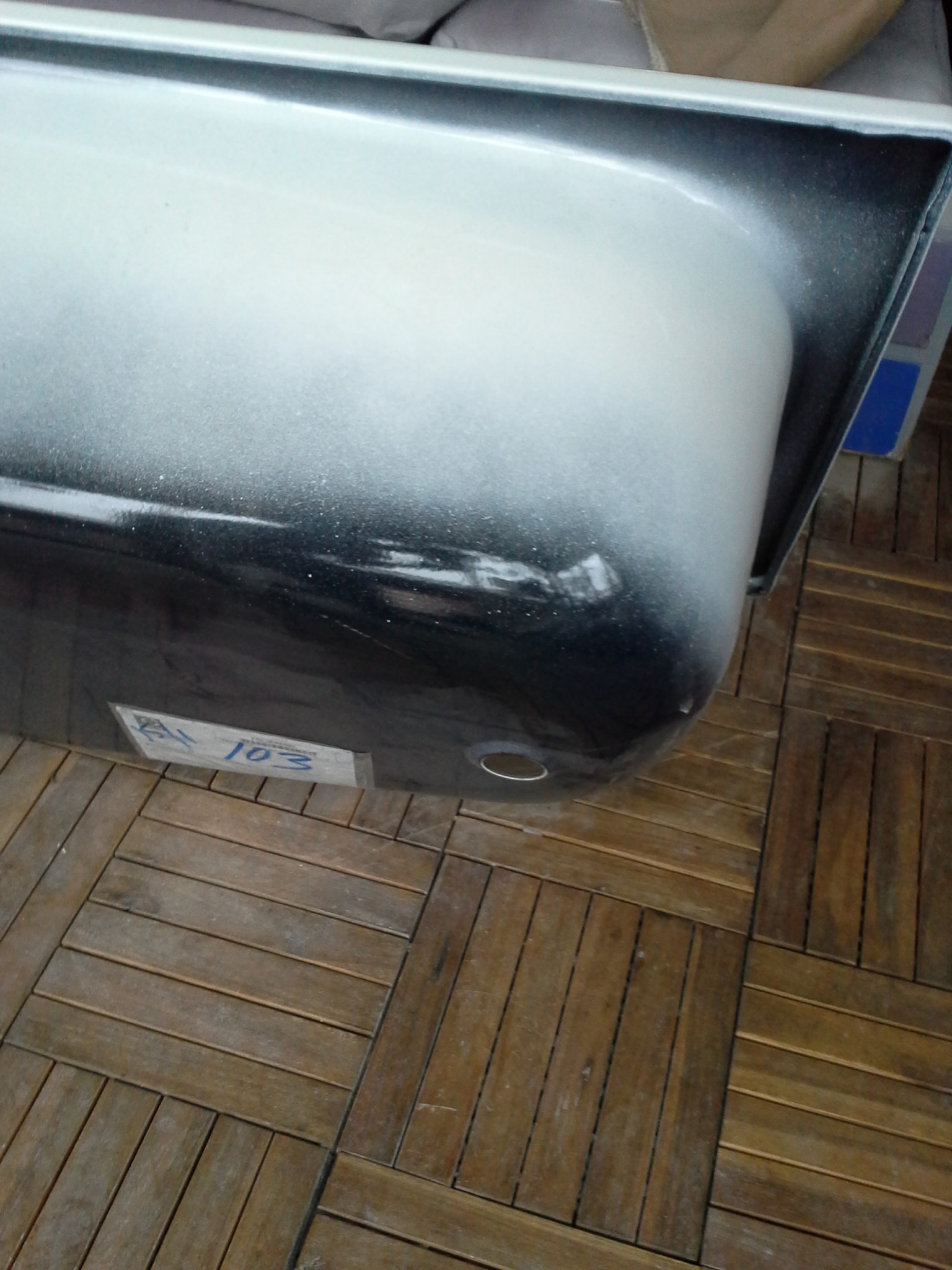

Fick ett badkar levererat den 17 januari. Hantverkaren som ska kakla in det hade tillfrågats innan jag Beställde karet om det var OK och det var det. Han tog även emot leveransen. Det fanns varken fötter eller stativ men det var inga problem enligt hantverkaren. Han behövde inte det utan skulle bygga in det med frigolit. Det skulle bli lika jättestadigt som med fötter. Idag fick jag mail från entreprenören (inte av hantverkaren alltså) som säger att de inte kan slutföra jobbet eftersom badkaret inte är komplett. Plötsligt går det allts inte att bygga in. Kontaktade då VVSochBAD för att se om det går att byta. Men det går inte eftersom de inte har något lager. Karet är betalt och trästativ etc som behövdes för leveransen har slängts av hantverkaren.
jag börjar undra om det inte har blivit en tidsfråga för entreprenören. De verkar ha jättemycket jobb. Mitt jobb på bröjades den 26 november och skulle vara klart runt jul. Hantverkaren har ofta "behövts" någonannanstans eftersom han är den enda som kan kakel riktigt ordentligt. Nu undrar jag om det GÅR att bygga in ett kar som inte har fötter? Kan man inte bygga något slags stativ. Stativet som man kan köpa till karet kommer med halvfront och går då tydligen inte att bygga in.

Oftast (?) kommer karet på metallstativ med justerbara fötter som man ställer på plats och fixerar innan inkakling med lux-element el likn. Jag undrar om dessa också kan användas till att stödja själva karet, det blir ju tungt... Klart det går att lösa på något sätt, om hantverkaren har lovat göra det för avtalat pris och han inte kan peka på något som ändrat sig (t.ex. ändrad modell etc) så har han få möjligheter att slingra sig undan.
Nej, det kom inte med justerbara fötter eller metallstativ. Det fanns tydligen att beställas till men det behövdes inte enligt hantverkaren. Jag tror inte det är hantverkaren utan snarare ägarna. De har flera ggr tagit bort hantverkaren härifrån för att han behövts på andra ställen av olika anledningar och de verkar få mer och mer att göra. Det är ju inte hantverkaren som nu sagt att han inte kan, utan en av ägarna. Men det går alltså att lösa om viljan finns. Jag hoppas den dyker upp. Sååå glad för svar, det är en djungel det här!

NU har det hänt något positivt vad gäller badkaret. Men jag behöver fortfarande råd. En av ägarna har just kommit hem från semester och kommer hit imorgon för att titta på badkaret. Han tar ansvar för vad hantverkaren sagt, påstår att han även sagt samma sak till honom. Men nu säger hantverkaren att karet är för tungt (ej akryl) att han inte längre kan bygga in karet. Jag behöver alltså inte bevisa vad hantverkaren sagt. Men däremot vill delägaren att vi tillsammans listar ut hur man kan bygga ett stativ eller något till karet. Undrar alltså var man eventuellt kan köpa u-profiler som kan tänkas utgöra tillräckligt stöd till karet eller hur man på annat sätt eventuellt kan fixa stativ. Karet är relativt platt i botten så jag förstår inte varför det skulle vara omöjligt. Men jag är pensionerad översättare, inte hantverkare
