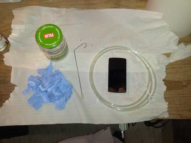

Som alla gör-det-självare förstår så räknas det som lite fusk att inte göra allt själv och dit hör ju även injusteringen. En mätkrok för att mäta tryckdifferens över don går ju att införskaffa för ett par hundringar. Dock kostar ju en tryckmätare minst 5000 och det inköpet är ju lite svårmotiverat.
Så...ur gömmorna trollar man fram en glasburk, en trasa, en smartphone och en slang.

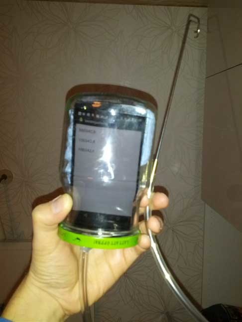

In med telefonen i burken, koppla samman burken med kroken och se till att den håller tätt. (Trasan är bara till för att telefonen inte ska skramla runt där inne.) Eftersom nyare telefoner är utrustade med barometer så blir det en fin liten tryckmätare. Till skillnad mot en "riktig" mätare så kan inte den här mäta differensen direkt utan man få mäta absoluttrycket i donet och jämföra med trycket i rummet. (Utan att röra burken för mycket i höjdled, då blir det fel eftersom lufttrycket ändras med ca 12.5 Pa/m.)
Felix bostongurka rekommenderas inte till Nexus 5 då burken är så trång att strömbrytaren trycks in. Det funkade dock precis med telefonen upp och ned. Det är även ett plus om man ser till att inte skärmen stängs av efter en stund...
För att testa noggrannheten i telefonens barometer så har jag testat förflyttningar i höjdled och kommit fram till att noggrannheten är tillfredsställande för ändamålet.

Hm.
Intressant!
Om jag förstår det rätt så räknar du ut flödet genom att jämföra trycket i kanalen just innan donet med trycket i rummet.
Uppmätt tryckfall jämför du sedan med donets flödesdiagram?
Det känns osäkert att dels använda ett relativt inexakt mätinstrument (telefonen) och dels läsa av resultatet mot diagram.
Skalorna är ju logaritmiska och inte särskilt högupplösta.
Har du funderat över din standardavvikelse med denna mätning?
Du kan kanske inte komma närmare än du gör nu...
