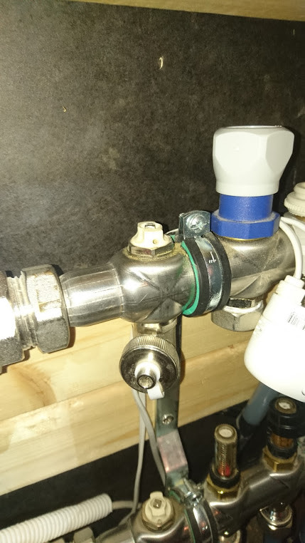

Kan någon berätta vart jag kan strypa / öppna för injustering av golvvärmen i detta system?
Jag misstänker att det är längst till vänster där det inte finns nått att vrida på.
/Tomas

tycker det ser lite konstigt ut , termoventilerna är ju borttagna , bara två slingor
piggarna ser ut vara uppe , tryck på dom , ska fjädra upp ,
Den vita är avluftning som Useles säger
Flödesmätarna verkar stå botten , gör dom det ??? Vet du på ett ungefär hur långa slingorna är , flödesmätarna bör nog vara på 0,3 ( den röda som är i röret ) annars inget flöde ,
Börja där , och mer info till oss om frågorna som jag ställt
