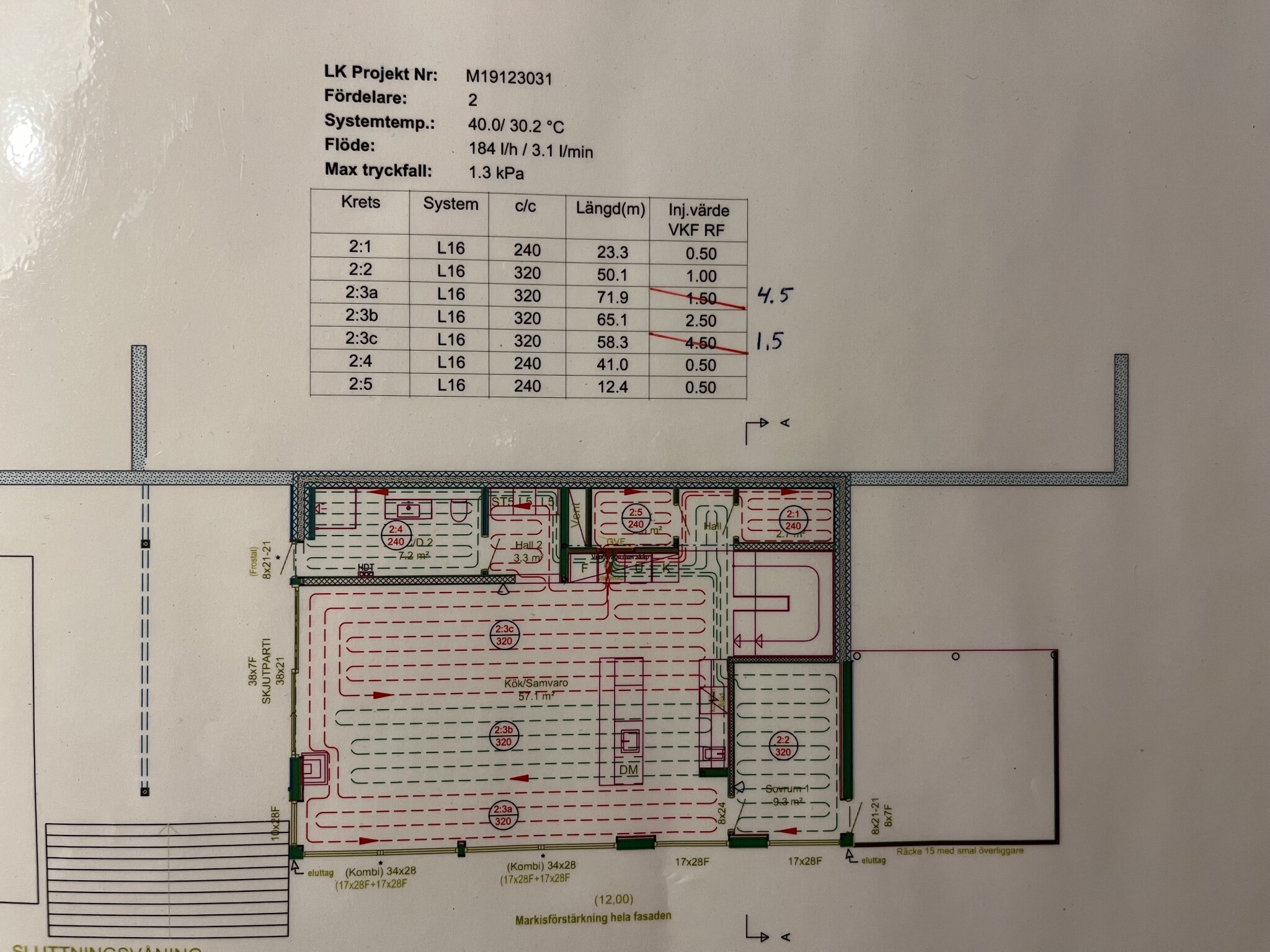

2 snabba frågor.
1) Är injusteringsvärdena (t.ex. 1,50) hela varv (från helt inskruvat/stängt läge) för injusteringssskruven/-ventilen, eller flödet (i l/min) som jag ska avläsa på flödesmätaren?
2) Hur får jag till totalflödet (i mitt fall dimensionerat till 3,1 l/min)? Hittar ingen extern cirkulationspump nere vid BVP:n, är det inbyggd cirk.pump på Nibe S1255? Ska hastigheten justeras in?

1, ja antalet varv.
https://www.lksystems.se/download/72959/SE.33.C.146_LK Värmekretsfördelare RF.pdf
2, vet ej
2, vet ej
Kan du ta bild på hela projekteringen?
Vilken storlek på bergvärmepumpen?
