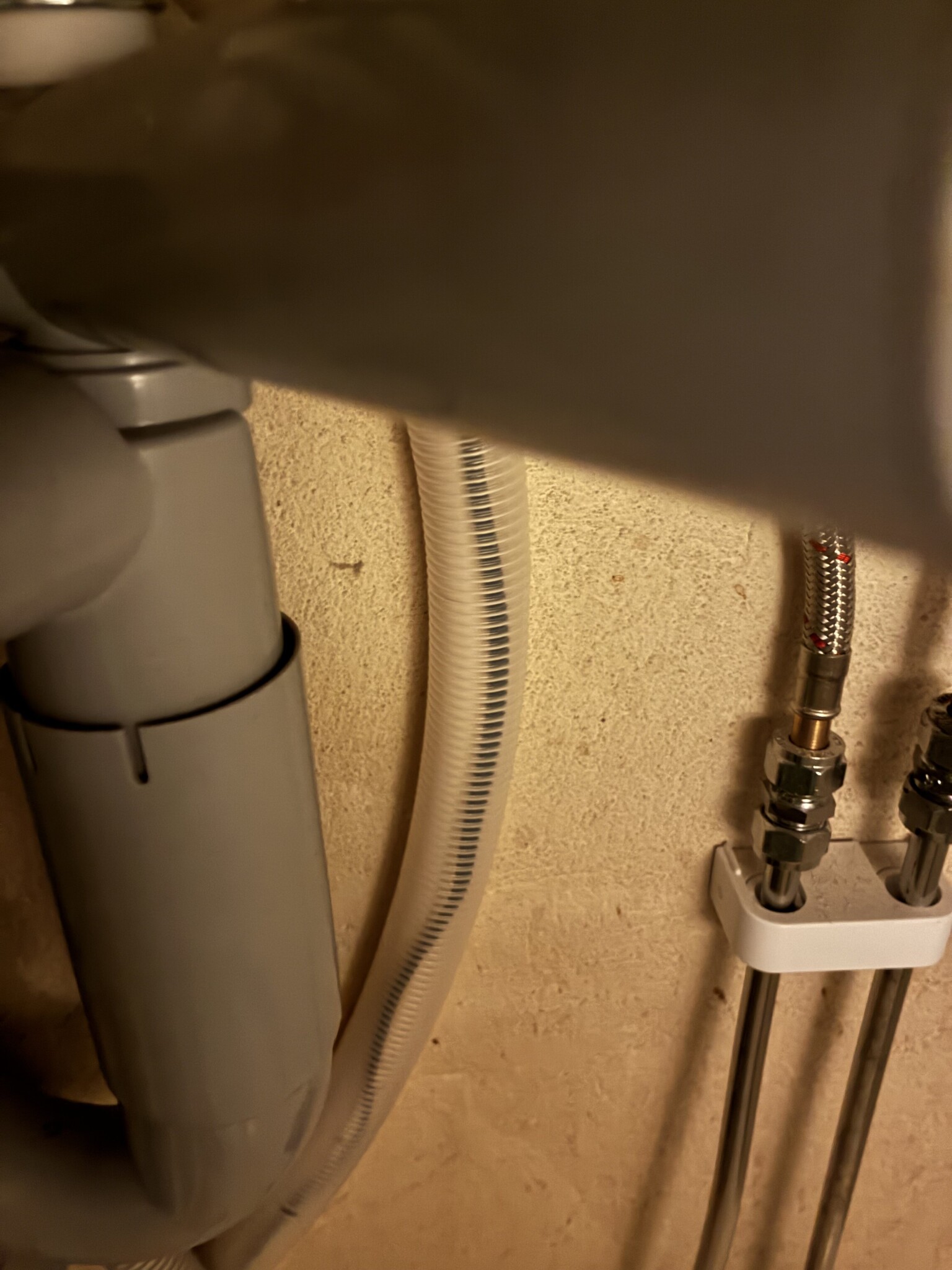

A Ansanpansan skrev:
Den ena har suttit på något fäste i väggen
men inte inkopplad så den är ju inte ett nyligen uppkommit problem
Eller menar ni varmvattnet inte inkopplat, bara kallvatten ?
ja men det skall inte spela någon roll
Krilleman Krilleman skrev:
Ja, din diskmaskin är endast inkopplad på kallvattnet som det ser ut just nu rent okulärt.
Och det är ju normalfallet i 99% av alla diskmaskiner i villor.
Men jag misstänker starkt att felkällan till bristen på vatten ligger i avstängningsventilen som verkar vara av tvivelaktig funktion.
Kan man göra något åt denna avstängningsventil? Kontrollera det och i så fall åtgärda själv?

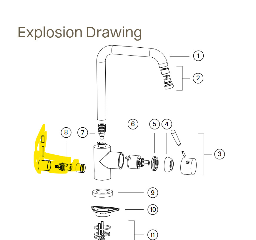

Vet du vilken blandare du har i diskbänken?
Det är en bra utgångspunkt för att lokalisera problemet.
Vredet ska inte gå att snurra 360º oavsett fabrikat...
Tapwell TM
Krilleman
Tapwell TM
Du måste vara mer specifik.
Googlar man Tapwell TM så resulterar det inte bara i EN variant...
Det verkar dessutom inte finnas en variant som heter Tapwell TM.
Länka gärna om du har möjlighet till just din köksblandare!
Ah, en EVO984, det underlättar ju enormt!
Här ligger ditt fel någonstans.
Demontera och kika på hur allt ser ut...
[länk]
Tack! Morgondagens jobb...😩
Ovanligt med två anslutningar till diskmaskinen. Har bara sett det på 3 fas maskiner men jag misstänker snarare att det är magnetventilen (den blå som är inkopplad) som är problemet. Skifta över till den röda anslutningen och prova ett program men se till så att vattnet är avstängt annars kommer det bli ganska blött
Okej! Kollar det innan jag ger mig på att skriva isär hela blandaren. Tack!
Vad är det för trådar/ kablar i rören?
  • Rör och kablar i ett badrum eller kök, nära en vägganslutning, med metall- och plastdetaljer.
Aquastop.
