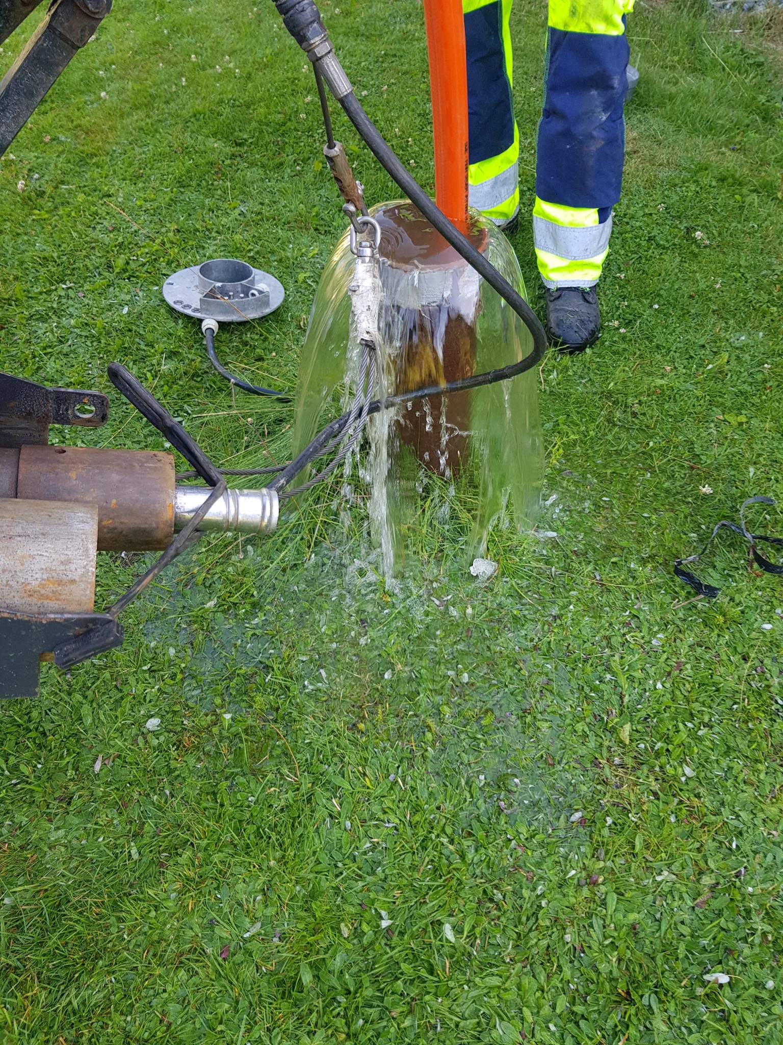

Uppdatering:
Proffsen har varit här och spolat och tryckt brunnen. Även bytt läckande packning och några andra prylar som satt fel. Brunnen är tydligen 90m och pumpen hänger 60m ner. Pumpen som satt där gick tydligen inte att sänka ner längre.
Vi lät allt vila i ca 70h för att sedan testa att öppna kranarna. Nu tre dagar efter är det fortf väldigt mycket sediment i vattnet.
Hur blir man bäst av med det? Spola/tappa ut vatten eller låta allt vila och hoppas att sedimentet sjunker till botten?

Efter en tryckning och spolning kan det öppna sig sprickor i berget som innehåller en massa gegga och det kan ta kort eller lång tid att få bort, finns det mycket vatten nu så pumpa på bara i några timmar och vänta några timmar, pumpa innan läggdags och kolla på morgonenM Micke_TH skrev:
Tack, har insett att det kan ta längre tid än det dygn som killarna som utförde jobbet pratade om. Nog bara att spola på som du säger.J jonaserik skrev:

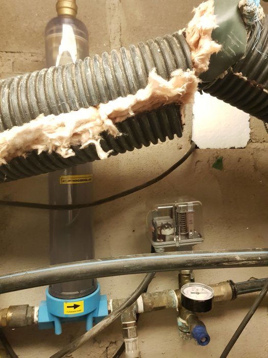

Har försökt tappa vatten innan filter och kranar men får tyvärr inget vidare flöde där.
Mätaren nere till höger i bild har alltid visat 0.2 bar oavsett om vad som händer. Har aldrig sett denna nål röra sig.
Det är också här, precis under mätaren jag försökt öppna för att tappa vatten.
Jag har också en tryckmätare vid järnfiltret som står på ca 4 bar som mest. Igår kväll var trycket exakt 4 bar och det kom bra med vatten ur kranarna. Nu på morgonen hade trycket fallit till ca 1.5 bar. Är det normalt?
Den blå ratten är säkert en säkerhetsventil, vrider du på den ska det spruta på undersidan, kan nästan sätta en peng på att det är en massa skit i det kopplet som manometer, säkventil och tryckströmbrytare sitter på, ett hett tips är att skruva ner alla delar utom ventilröret. Det sitter nog skit/gegga i röret upp till strömbrytaren med, på undersidan finns 6 st skruvar, lossa dom ( inget kan hända ) och kolla under gummimembranet efter ett lite hål, standardfel på dom flesta egna brunnsanläggningar. Glöm inte att stänga av elen och tappa ur trycket

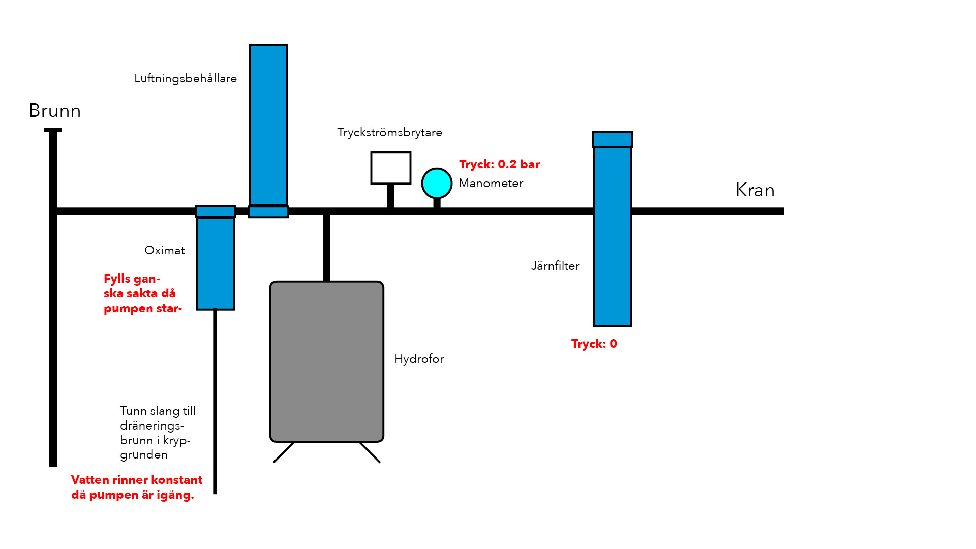

Hej, en uppdatering samt nya frågor...
1. Brunnen har "tryckts" för att öka tillflödet
2. Pumpen plockades upp och delar byttes ut eftersom det fanns läckage.
3. Brunnen är 90m djup och pumpen sitter på 60 m
Efteråt har vi haft grått vatten i ca 5 veckor. Först mörkgrått och nu typ ljust sandfärgat.
I veckan verkar det som om pumpen varit igång konstant (enl elförbrukningen) men det finns inte en droppe vatten i kran, eller hydrofor. Vatten verkar nå oximaten men där spolas vatten konstant ut genom en slang ner till dräneringsbrunnen.
Fråga: varför går inte vattnet vidare?

Skit i rören och stopp, eftersom det är grumligt vatten, sitter säker strax före tryckströmbrytaren då pumpen tydligen vill gå hela tiden enligt dig, då reagerar inte tryckströmbrytaren. bara skruva isär efter inkommande slang och mot hydrofor/tryckärl och rensa. Har du något manometer som visar trycket,är den på noll så är det stopp. visar den tryck så har du skit i perlatorn som sitter på alla kranar, den del som sitter ytterst på varje kran, kan skruvas bort och rensas

1. Skruvade av hydroforen och för att se om där var massa skit men den verkar okej.
2. Startade pumpen, med hydroforen bortkopplad, för att se flödet. Det kom vatten, men väldigt sakta.
3. Oximaten fylls sakta när pumpen sätts igång men jag förstår inte varför vatten rinner ut från den genom slangen hela tiden pumpen är igång.
4. Hydroforen fyllt inte upp oavsett hur lång tid jag har på pumpen. Därför jag inte få ut vatten ur kranarna?!
Bifogar en schema så att du kan se hur det ser ut och vad jag hittat på.
Manometer-trycket har alltid varit 0.2 bar oavsett. Verkar aldrig ändras.
Rensade bort grus från varje kran. Satt en del.
Det med oximaten är nog boven, den släpper ut vattnet och då kan inte trycket öka ( rinner nog rätt häftigt där ) kan du stänga den med någon förbigång och se vad som händer,kanske skit i ventilen för den så den inte stänger som den ska.<Har ingen erfarenhet av en sådan men om det rinner konstant i röret ut så verkar det som att det är något som fallerar med någon ventil.
Det ska väl bara komma i utloppsröret när luft finns, tror det ska snorkla in luft med ejektorverkan i oximaten och avluftaren ska lufta av vattnet. Hur mycket tryck har du i hydrforen eller kanske för mycket luft i den.Ett konstaterande är att det finns något som hindrar vattnet att komma till fram till manometern ( mäter trycket ) och det ska stiga med stängda kranar i huset och strömbrytaren ska stänga av pumpen. Hur är det, har det varit något jobb på elen så pumpen går åt fel håll, då blir det inget tryck att tala om , men kommer lite.
J jonaserik skrev:Det med oximaten är nog boven, den släpper ut vattnet och då kan inte trycket öka ( rinner nog rätt häftigt där ) kan du stänga den med någon förbigång och se vad som händer,kanske skit i ventilen för den så den inte stänger som den ska.<Har ingen erfarenhet av en sådan men om det rinner konstant i röret ut så verkar det som att det är något som fallerar med någon ventil.
Skruvade ner oximaten men kunde inte stoppa flödet. Tog också bort slangen från oximaten för att se flödet direkt från pumpen. Se filmen.
Tog ner manometern och skruvade tillbaks den igen. Den visade då 2 bar och nu 0.
Tycker flödet ser lite futtigt ut, det är en pump i borrhålet som du sa och då brukar flödet vara större , vet du om det är en 3faspump eller 1fas pump du har , hur många ledare är inkopplade i tryckströmbrytaren 6 st -fas 2 eller 4 1 fas
