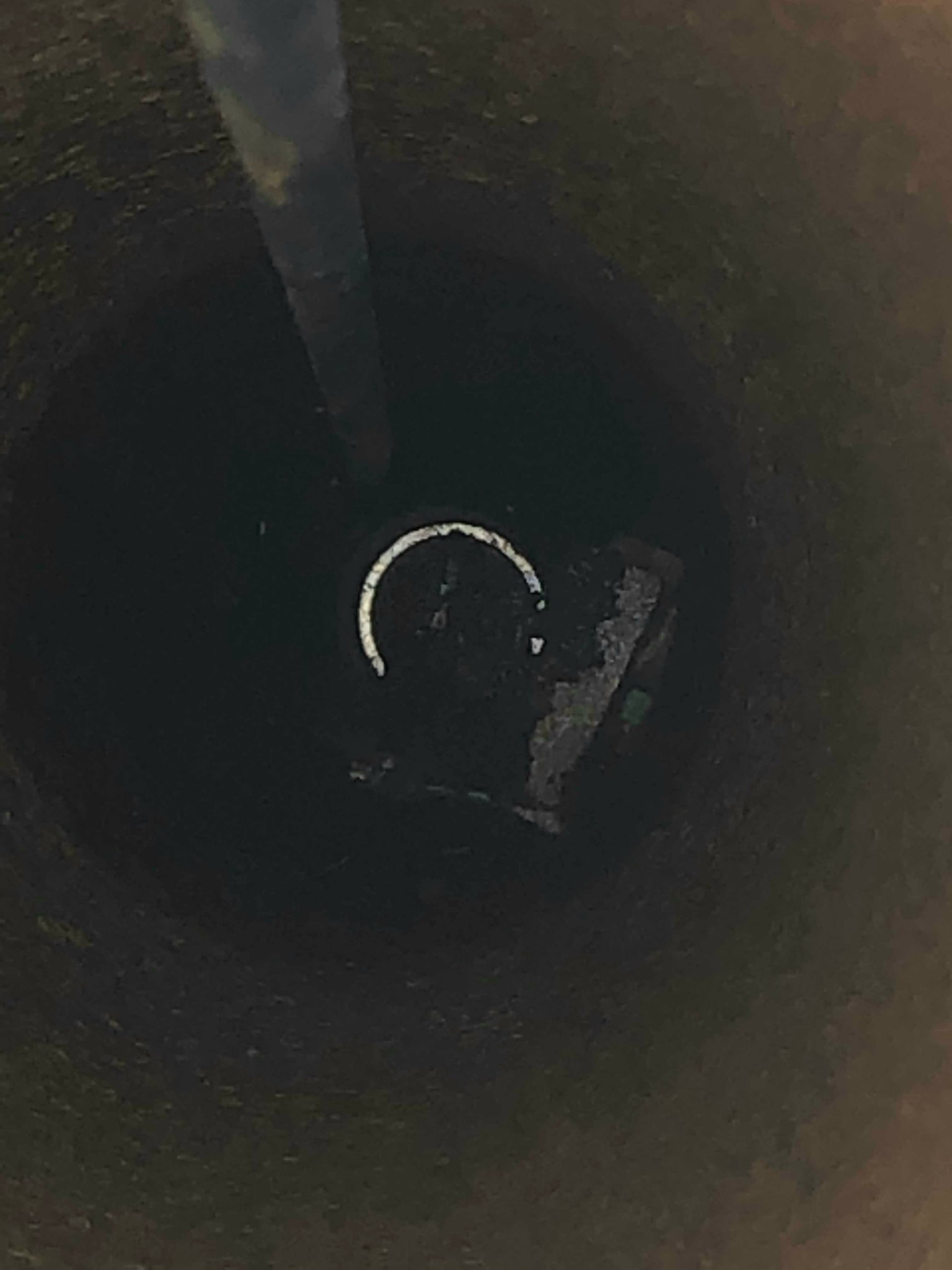

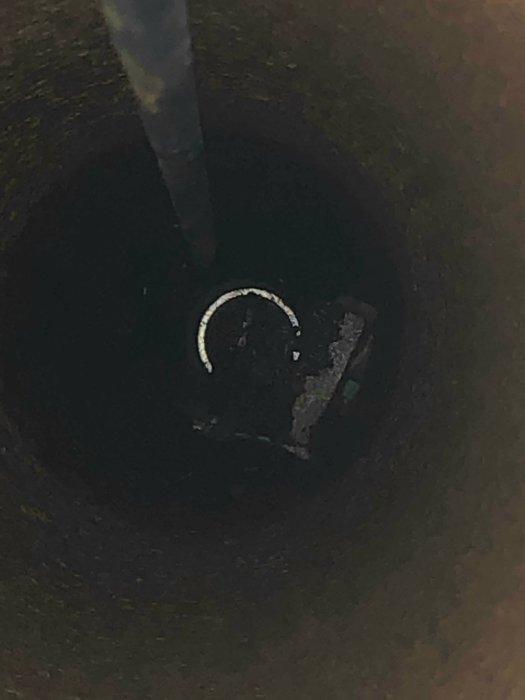

Brunnen fanns tyvärr inte listad så ingen info därifrån. Vi har haft besök så vattenförbrukningen har varit onormalt hög. Vattnet har dock åter runnit till igen men jag har noterat att pumpen nu går dygnet om.
Det verkar läcka ur "kopplingen" som sitter ca 2 m ner i brunnen?!
Hydroforen pumpade jag lite mer luft i eftersom trycket var lite lågt, 2.6 bar.
Ska försöka få tag i någon som kan komma och titta men tar gärna emot tips på saker jag själv kan göra eller kontrollera.

Är det en s.k vinterkoppling du har i hålet med en ratt eller är det anslutningen mellan borrhål och utgående slang som kan läcka, det är en s,k, hängkoppling som pumpen hänger på med slangen ner i hålet med en O-ring som tätning, kan du lysa ner och se hur det bär sig åt. I övrigt så kanske du inte har så mycket vatten som rinner till vid stort uttag, men fyller på under natten, inget ovanligt med en del brunnarM Micke_TH skrev:

kan tyvärr inte hitta någon kran. Bifogar en bild på där jag tycker att det ser ut som om det sprutar ut vatten. Hela röret är fyllt med vattenånga?! Normalt?

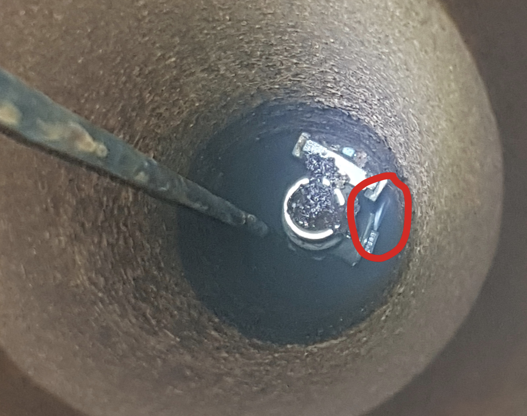

Det är packningen där som läcker. Det runda med grus i är en invändig gänga där man skruvar i ett verktyg för att lyfta upp slangen/pumpen. Ett ganska enkelt jobb om man har verktyget och får gängan ren från grus. Jag fick själv göra en förlängning på ett tryckluftmunstycke så jag kunde blåsa rent gängan. Du kan annars prova spruta vatten med trädgårdsslangen för att få den ren.
Vad är det för verktyg? Är det svårt att själv plocka upp pumpen?Isakare skrev:
Nja. Jag tillverkade ett verktyg själv, hittade en rörkoppling med samma gänga, går nog googla fram vilken gänga det är, fäste den på ett rör med genomgående skruv, och satte ett handtag som ett T i andra änden, långt nog så att handtaget inte går ner i brunnen ifall man skulle tappa den.
Sen är det bara att skruva i den och lyfta, slang/pump hänger bara i kopplingen, du förstår hur den funkar när du får upp den.

Det är den som heter adapter, till höger har du en bild hur det ser ut i brunnen, nr 11
