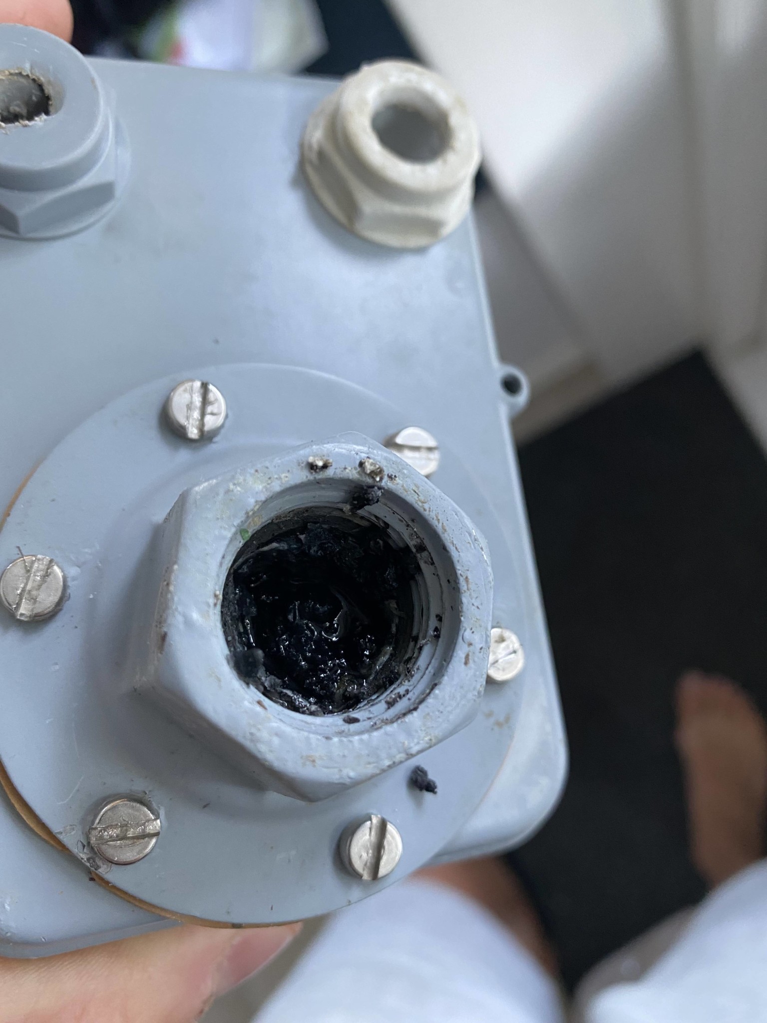

Hej igen!
Det såg ut som det löste sig ett tag genom att rengöra tryckbrytaren. problemet återkom dock och nu blir fortfarande inte hydropressen vattenfylld.
Tryckbrytaren byttes ut idag och jag kunde då se att det var väldigt mycket skräp/gegg i den(se bilden) så det kan ju ha gjort att det inte funkade delvis.
jag hör hur tryckbrytaren slår ifrån när den kommit upp i tryck 4 bar som är inställt, men hydropressen fylls ändå inte med vatten.
jag funderar på om det har kleggat igen röret in i hydropressen eller om membranet i hydropressen är full med sånt varpå den inte vattenfylls och trycket bara byggs upp i ledningarna tills tryckbrytaren slår ifrån.
låter det vettigt? Eller borde jag fundera på något annat som jag missar?
