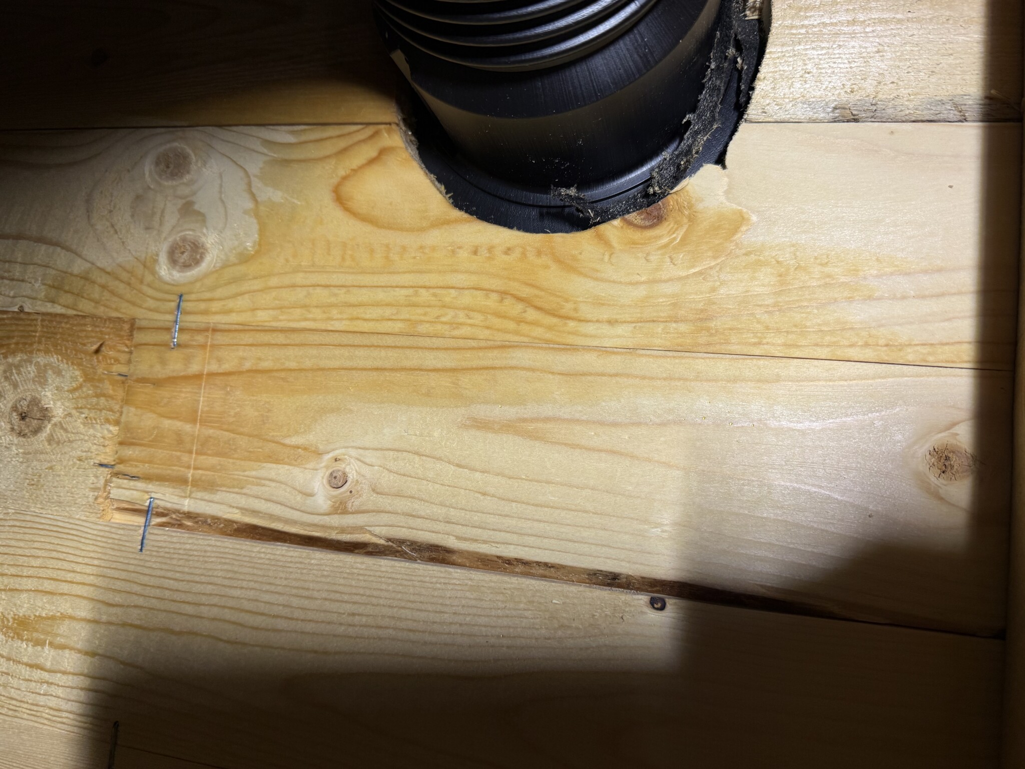

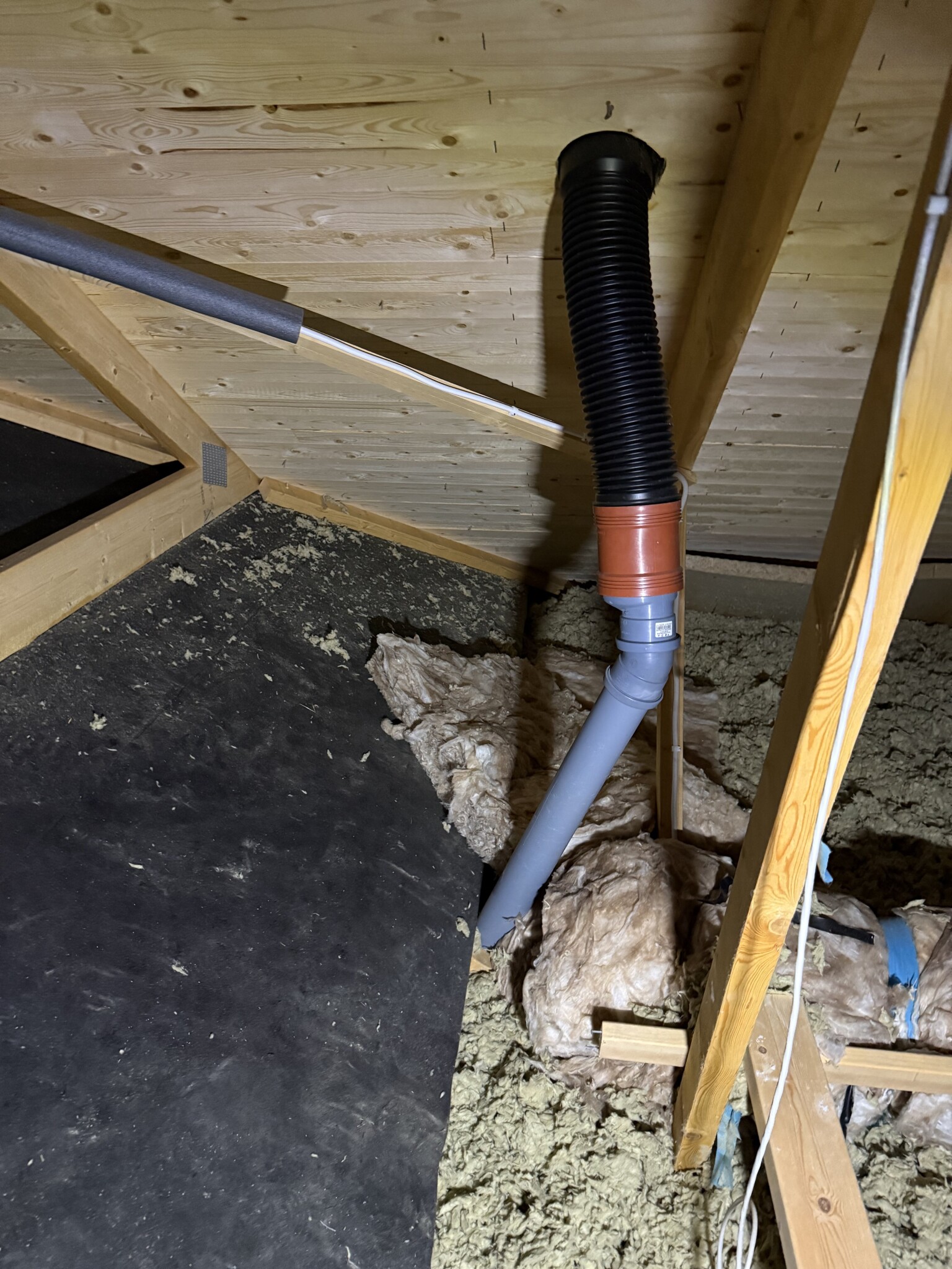

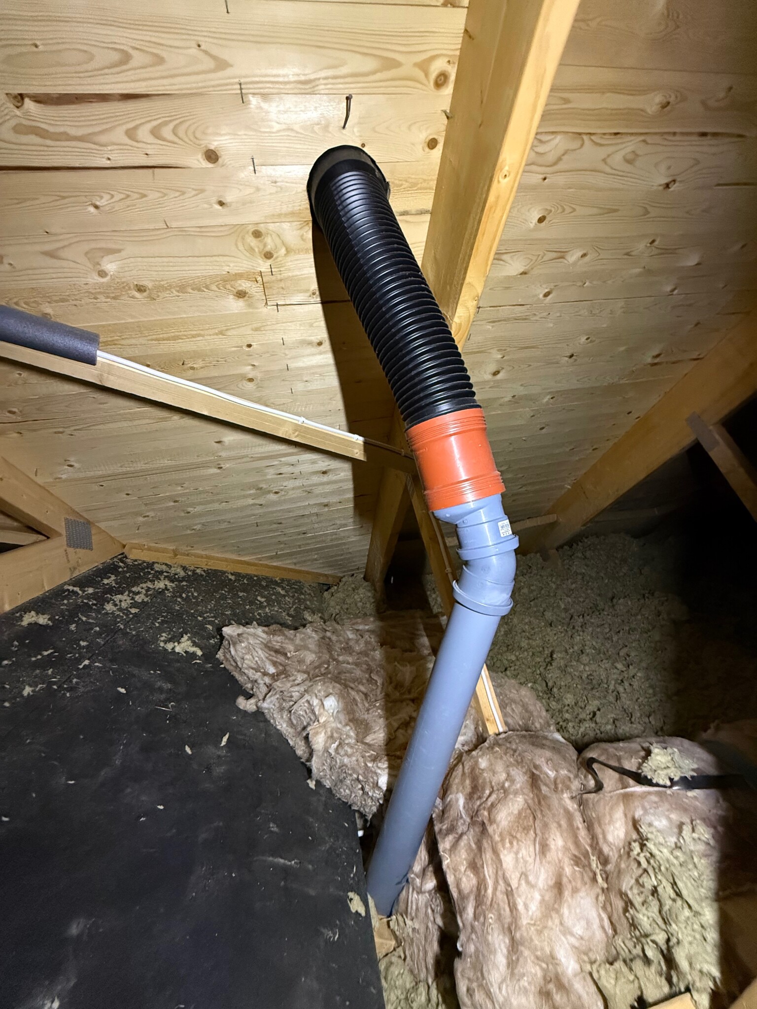

Nu när jag har er uppmärksamhet och många smarta hjärnor så fortsätter jag med mina problem.
Jag var uppe och kontrollerade om "korven" läcker, känner med händerna runt isoleringen så att det inte är fuktigt.
Då märkte jag att det läcker vid en genomföring för avloppsluftning. Och nu kommer vi till denna meningen igen "varför gjorde man såhär"?
- För det första; ska inte rören, som jag misstänker är avloppsluftning, vara isolerade för att förhindra kondens?
- För det andra, jag har tidigare inspekterat vinden och inte sett några tecken på tidigare läckor eller att det blivit blött. Just nu ligger det ca 20cm snö på taket som smälter, gissar på att det är en bidragande faktor. Verkar kommit under gårdagen och är torrare idag.
- För det tredje, hur löser man den läckande genomföringen? Är det en takläggare jag behöver kontakta?
- Till sist, berätta gärna hur det ska se ut om det ska vara korrekt gjort.

Vad är det för material / takläggning på taket , plåt - betongpannor osv.Nilsanni skrev:
Det var förra ägaren som byggde huset och vi har endast bott här knappa året, men det är många gånger under detta året som jag undrar "varför har man gjort såhär". Tyvärr vet jag inte varför man gjort vissa saker men jag tror ändå att @egge80 är närmst sanningen med sitt komiska, men ändå träffsäkra inlägg!

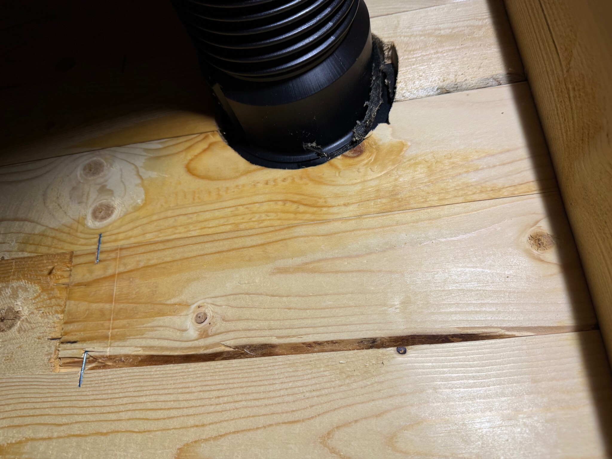

[bild][bild][bild][bild][bild]
Själv har jag betongpannor och där luftningen för avloppet går ut är det en special panna , hål för PVC rör 110 mm .
Dock kan det regna / snöa in i röret , borde inte ha ngn betydelse .
Såhär säger Gemini om problemet. Jag är dock inte tillräckligt kvalificerat för att avgöra hur vida detta stämmer till 100%.
"Bilderna visar tydligt att du har ett grått avloppsrör som övergår i en svart, räfflad flexslang. Hela konstruktionen är helt oisolerad.
• Varför det läcker: Den svarta flexslangen fungerar i princip som ett kylelement. Den har stor yta (räfflorna) och är gjord av tunn plast. När den varma avloppsluften kommer upp i den kalla vinden (och vidare ut mot snön) kyls den ner extremt fort här.
• Resultatet: Massiv kondens bildas på insidan av slangen. Vattnet rinner neråt, och eftersom skarven eller takhuven antagligen inte är 100% tät för "bakvatten" (vatten som rinner neråt istället för luft som åker uppåt), så läcker det ut.
Detta tyder på att vattnet antingen rinner på utsidan av slangen (från takhuven) eller att kondensvattnet rinner ner inuti slangen och trycks ut i skarven mellan slangen och takhuven, för att sedan droppa ner på träet.
Sammanfattning:
Läckaget beror på kondens orsakad av temperaturskillnaden i det oisolerade röret. Det är inte taket i sig som är trasigt, utan insidan av röret som "regnar"."
Sammanfattning:

Du hade tur att det bara var en ispropp och att rört inte spruckit😀Nilsanni skrev:
Exakt såhär.
Efter ca 6h med värmefläkt på vinden så släppte det igår och vattnet kom återigen till toan.
Jag gick upp och kollade efter några eventuella läckor men hittade ingenting, stängde av vattnet i hela huset under natten och satte på det imorse igen. Kollar regelbundet under dagen på vinden så att det inte läcker.
Dina tre alternativ är bra, är det ingen läcka nu kommer jag låta det vara och boka in en rörmokare som får plugga röret och dra ett utvändigt rör i badrummet.
Inser också att det är dumt att försöka hålla denna lösningen vid liv även om det är fint med dolda rör.
För er som funderar på det här med temperatur på vinden så följer den ungefär ute-temperaturen men med lite eftersläpning. DVS blir det -10 grader ute så dröjer det lite men sedan blir det nästan lika kallt på vinden, och samma när det blir mildare.
Det visar väl egentligen på att huset är bra isolerat, det läcker alltså inte mycket värme från huset upp på vinden och lösullen isolerar bra.
Ang avloppsluftningen så behöver den inte isoleras, enda felet med den invändiga delen idag är att där är en övergång från 110 till 75 mm och det får inte finnas i kallt utrumme ( vinden) där måste det vara 110 mm ( i varmt ok med 75).
Orsaken till läckan bör bero på antingen genomföringspannan eller tätningsmanschetten , syns tydligast genom att ta bort genomföringspannan och kika när vädret tillåter

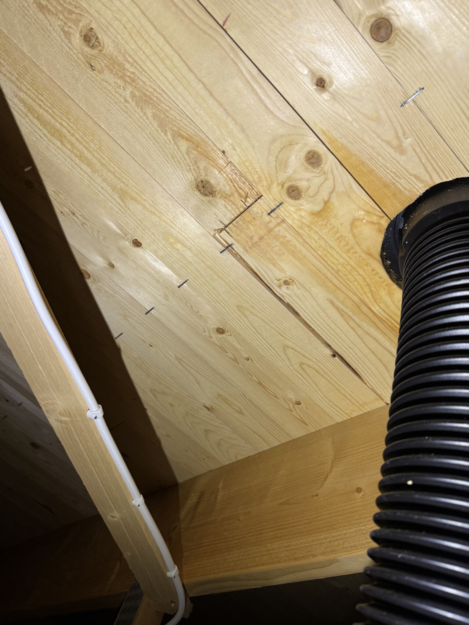

Har haft koll på insidan av taket och det har torkat upp fin och inget mer vatten som tagit sig in trots att snön töat senaste dygnet.
Eftersom att 75mm röret försvinner ner i väggen går det tyvärr inte att göra något åt det i efterhand. Kanske räcker det att isolera det så långt man når?
Jag misstänker att jag även måste göra ett större hål genom taket och isolera 110mm delen också. Alternativt byta denna till en 75mm som resten och isolera denna hela vägen ut genom taket.
Ska kolla hur det ser ut på utsidan av taket när det är bättre väder.

Däremot så borde du kolla hur tätt det är på taket .
Kan tom. vara längre upp någon panna är sprucken / flyttat på sig .
Under takpannan / utblåset från avluftningen sitter en tätning , mot underlagstaket .
Bör kollas så den är hel .

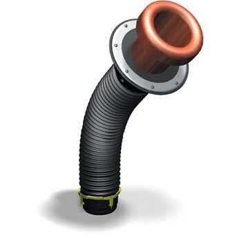

Ok, efter att ha lagt orimligt mycket tid på research igår kväll så har jag kommit fram till följande:Tomture61 skrev:
Problem nummer 1
- Tar in rörmokare som får dra ett kallvatten rör utanpåliggande i badrummet
- Gamla röret pluggas och tas bort så gott det går.
- Ska verifiera att det inte ligger något annat inbakat i "korven" först, man vet ju aldrig.....

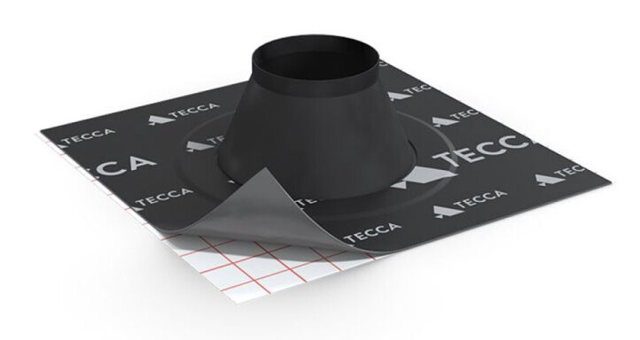

- Ta bort och göra rent under befintlig tätning, det är antagligen där det läcker. Antagligen en sådan genomföring som @Tomture61 hänvisar till ovan.
- Lägger Asfaltkitt under "tallriken" mot takpapp.
- Sätter en ny stos/manschett över befintlig tallrik och upp mot rör enligt nedan (Kanske overkill men kan likväl göra det när jag ändå håller på. ("tallriken" är 142mm och stosen är 350mm så det blir minst 10cm överlapp)
Inloggade ser högupplösta bilderLogga inSkapa kontoGratis och tar endast 30 sekunder - På med takpanna och huva igen.
- Isolera 75mm rör som går upp på vinden då det går lite för långt upp på kallvinden, kommer isolera så långt ner jag kommer. Lindar in i nätmatta. Låter eventuellt 110mm röret vara oisolerat.
