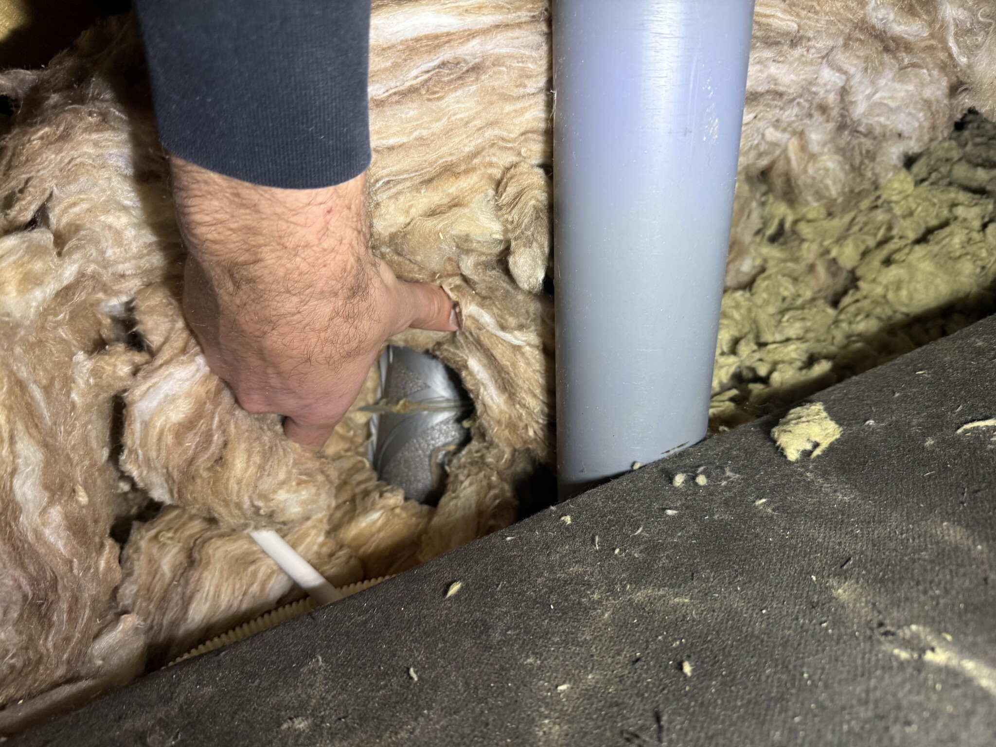

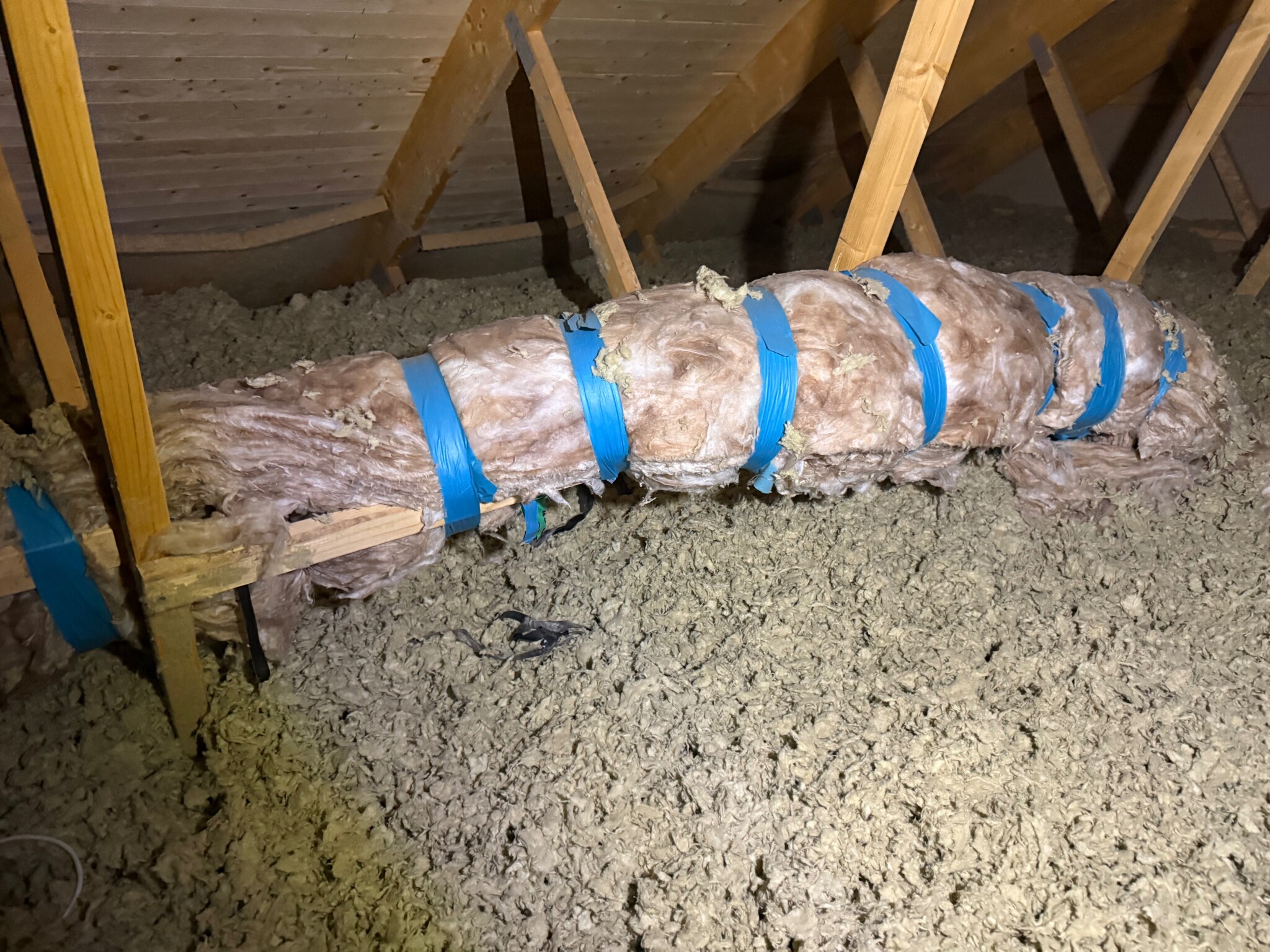

Kom hem efter en vecka i varmare klimat och märkte fort att det inte gick att spola i toaletten.
Jag tänkte så klart att flottören fastnat eller att något filter/sil var igensatt.
Kortfattat så monterade jag isär allt tills dess att jag var vid anslutningen i väggen och har fortfarande inget vatten till toalettstolen.
Nu är jag rädd att röret är draget på vinden och att det har frusit, vilket är den mest logiska slutsatsen, se bilder nedan:
Jag har ställt upp en byggfläkt på vinden - För att kunna bekräfta att det faktiskt är vattenrör draget och att det är fruset.
Huset är byggt 2015 och det är märkligt om man gjort på det viset, men kanske är vanligt?
Någon som varit med om något liknande?
Vad ska jag göra om det är så som jag tror?

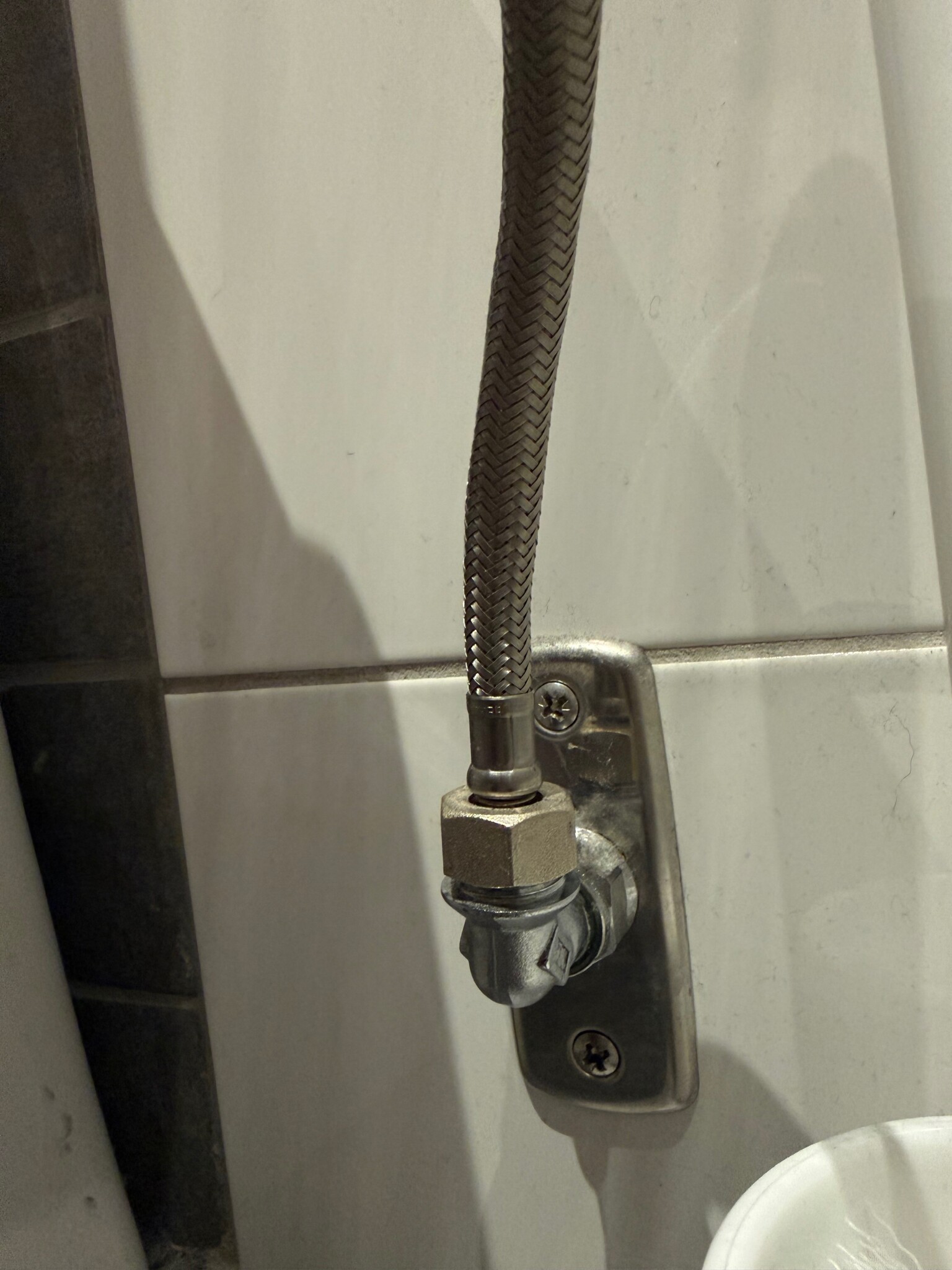

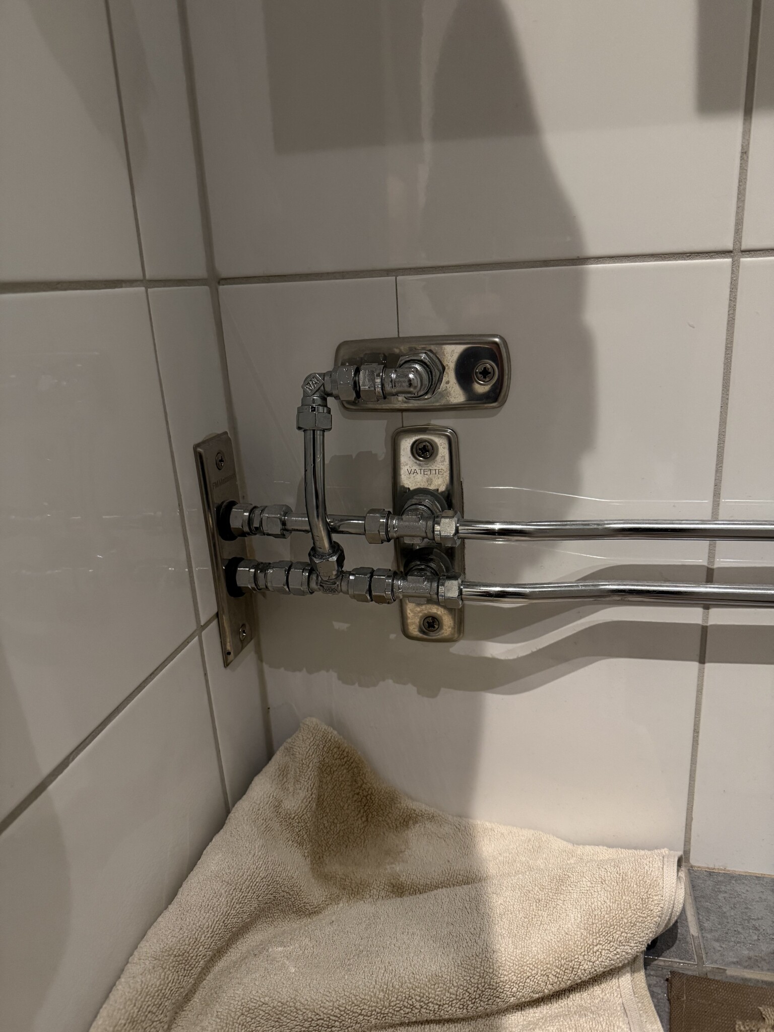

1. Anslutning från toalettstol till vägg (inkommande vatten)
Flexibelt anslutningsrör kopplat till vattenuttag på en vit kaklad vägg, relaterat till problem med vattenförsörjning till toalett.
2. Troligtvis anslutning till toalettstol från kallvatten rör.
Rörkopplingar och anslutningar i badrum med detalj av vattenanslutningar mot kaklad vägg, beige handduk på golvet nedanför.

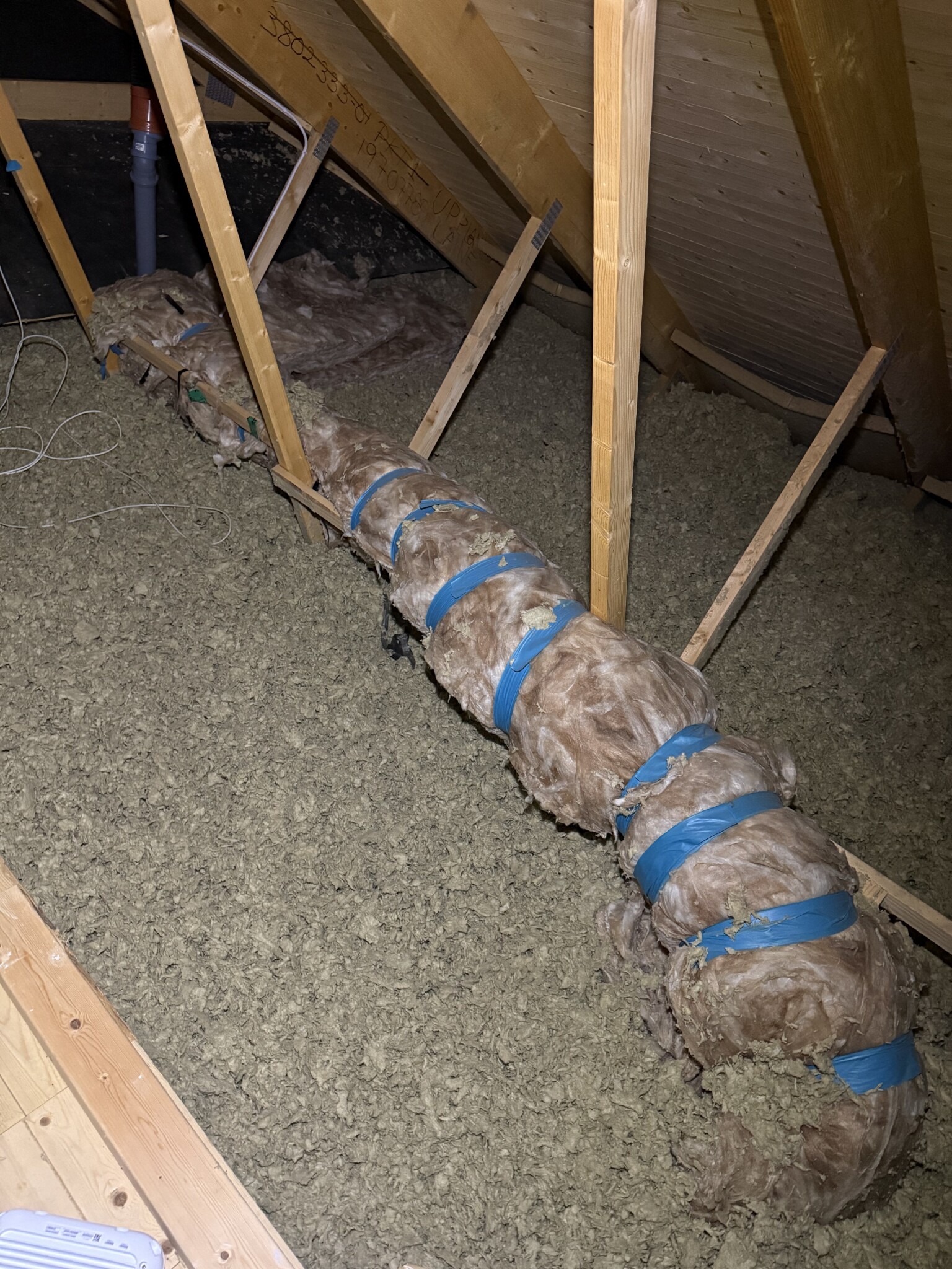

3. Trolig rördragning mellan bild 1 och 2 via vinden.
Isolerat rör på en vind, täckt med fiberisolering och blå tejp, synlig trästruktur i taket och paneler på golvet.

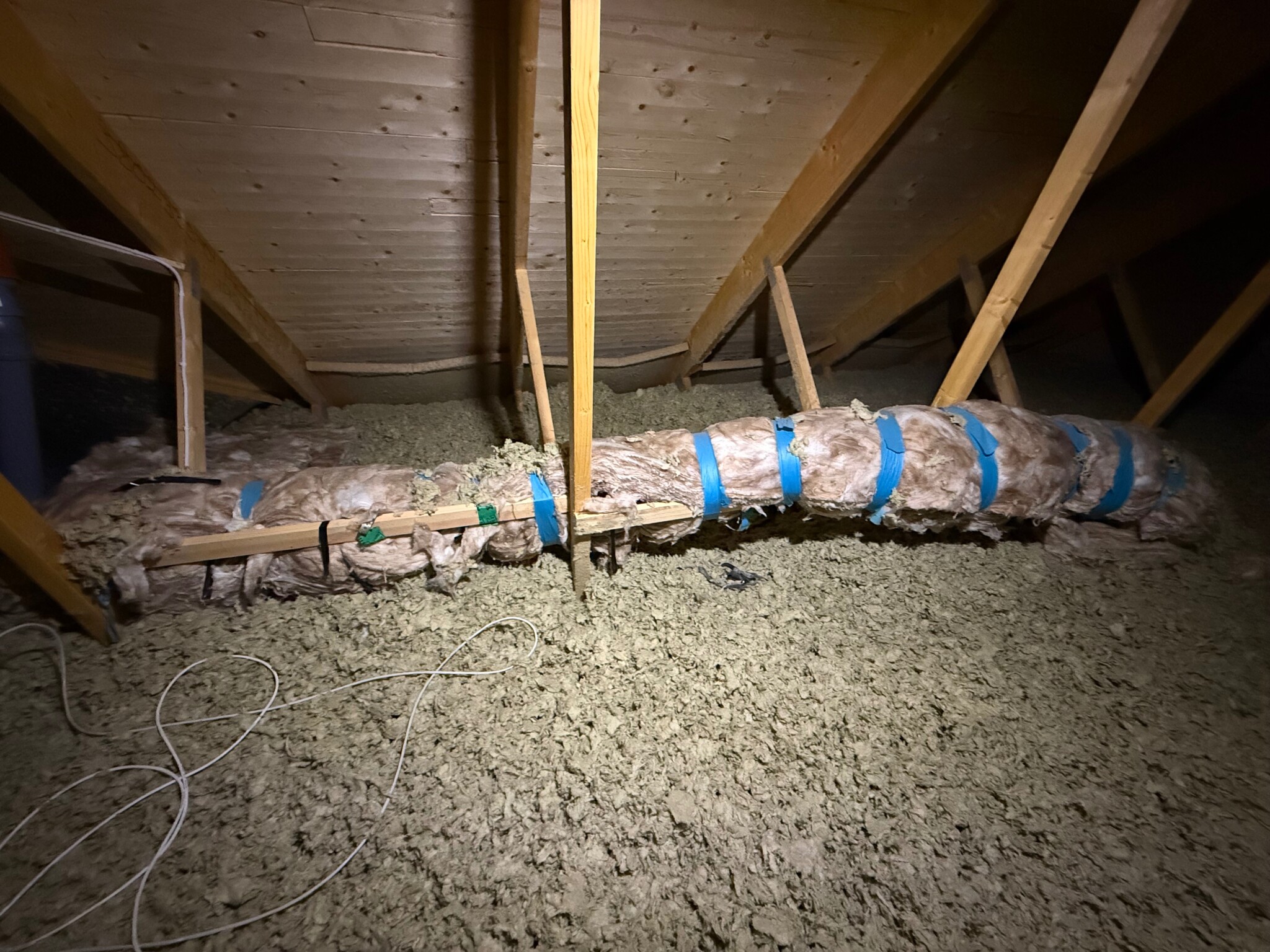

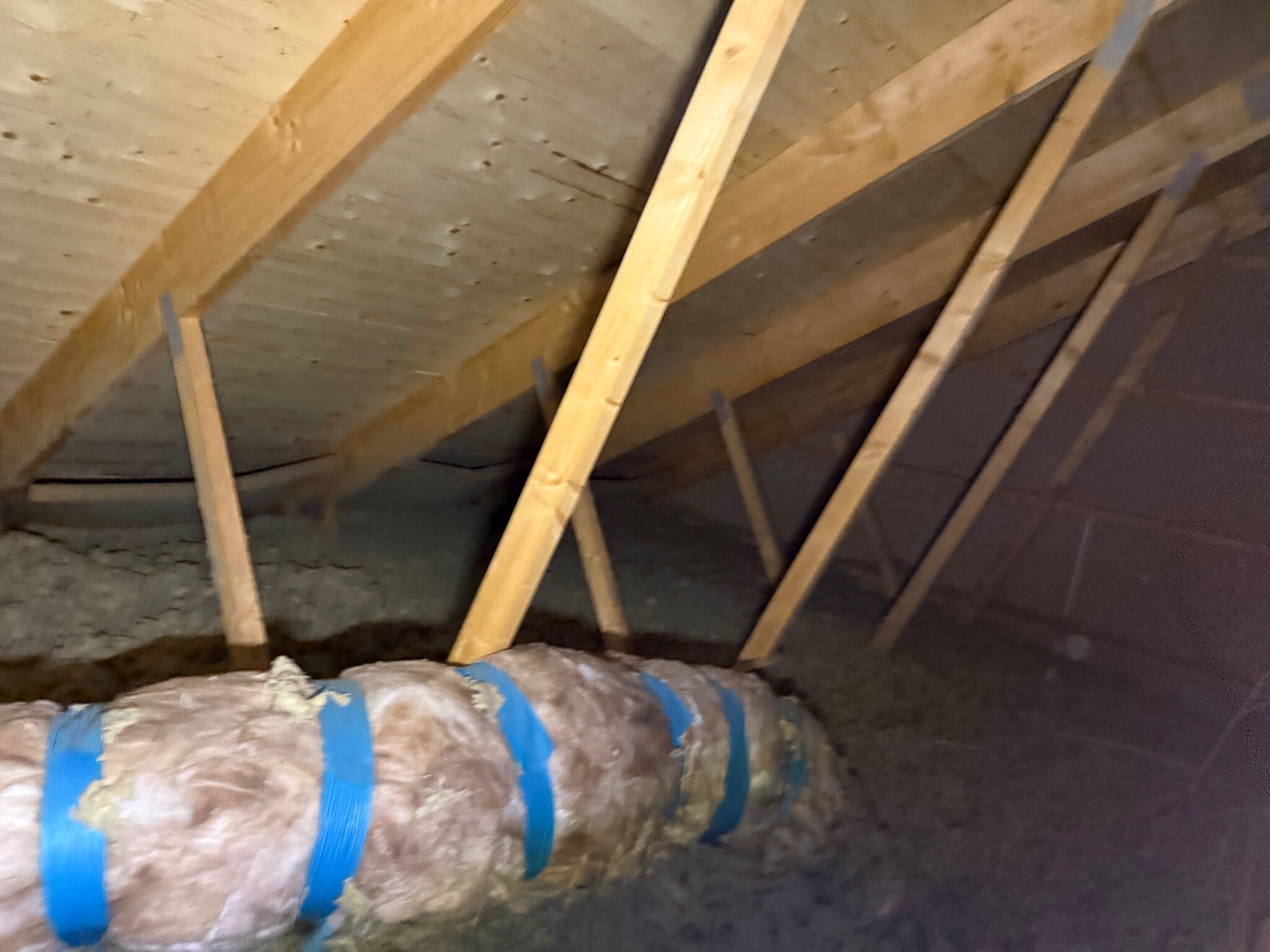

Fler bilder på elendet:
Isolerat rör med blå tejp på vind, omgiven av träbjälkar och isoleringsmaterial.
En hand undersöker rördragning bland isoleringsmaterial på en vind, eventuellt i samband med fruset vattenrör till toalett.
Vattenrör på vinden, isolerade med material och blå remmar, kan ses mellan bjälkar i taket. Eventuell orsak till problem med vattentillförsel.
  • Isolerat rör på en vind sett ovanifrån, med blå tejp håller fast isoleringen. Träbalkar syns i bakgrunden av bilden.

Är det bara vattnet till toaletten som saknas? Eller är det borta även från duschen/handfatet på andra sidan väggen där vattnet till toaletten antagligen tas ifrån?

Det är endast vatten till toalettstolen som saknas. Allt annat fungerar. Och det fungerade till toaletten innan vi åkte iväg.
Stenben86
Ja, då är det rimligt att anta att något har hänt på vinden.
Osäker på vad det är för isolering där, men jag antar att det bara är att bort den blå tejpen del för del för att se var det finns frost på röret. Där borde det vara fruset.
Kan ju vara värt att sätta dit en frostskyddskabel innan isoleringen sätts tillbaka när isproppen har tinats.

Är den där korven på vinden ett vattenrör/slang är det heltokigt gjort.
Tillförs ingen värme kan man isolera hur mycket som helst, det fryser ju iallafall förr eller senare om det inte är något flöde i röret.
Röret måste ligga nere i isoleringen av bjälklaget. På "den varma sidan av isoleringen" som man brukar säga.

Håller med.. jag vet inte med säkerhet att det är så. Men jag har just nu ingen bättre förklaring.
Det har ju varit på detta viset sedan huset byggdes och förra ägarna sa ingenting om det.
Vore ju märkligt om vi efter första vintern blev drabbade och det är första gången.

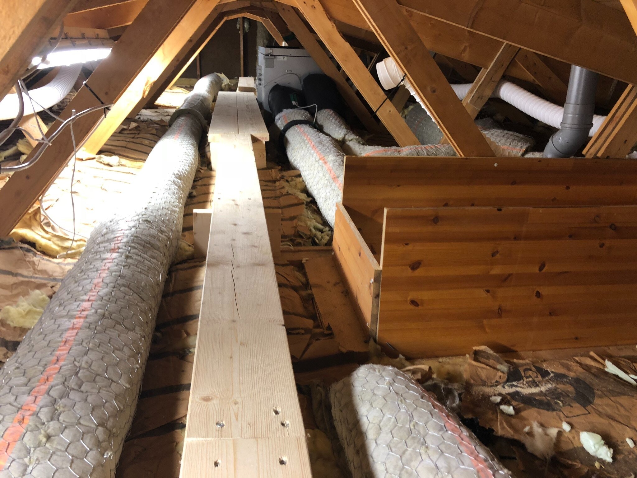

Vad jag kan se på vinden, under yttersta isoleringen som är tejpad ligger det ett lager till som har ett nät runt sig, tänk er ett isolerat ventilationsrör.
Se nedan bild (5), taget från internet: Dock smalare än på bild.
Och i slutet när röret går ner mot badrummet så mynnar det ut i ett grått rör med mjuk isolering runt, se bild 6.
Bild 5.
Vindsutrymme med isolerade ventilationsrör omgivna av nät, trästomme synlig ovanför.
Bild 6.
Isolerade ventilationsrör i grått material visas i produktbilder med olika priser och detaljer.

Min analys; rör till handfat och dusch finns på ena sidan av badrummet.
För att få vatten till toalettstolen har man tagit vatten från kallvattenröret vid handfatet. Detta rör är förlagt upp från badrummet, i innerväggen, och ut i vindsutrymmet för att gå ner till andra sidan badrummet där toastolen står.
Inpackad i "korven" som vi nu kallar den!
Det innebär att det endast är kallvatten och det går endast till toastolen. Därför har vi vatten överallt annars i huset.

Hade ju varit mycket bättre och enklare att dra det längs väggen i badrummet. Vilken stolle som drog det i en ouppvärmd vind.

Vid närmare eftertanke gissar jag att det varit problem med det där tidigare som någon försökt lösa med mer isolering. Känns lite absurt med tre lager med olika typer av isolering, och det yttersta lagret ser onekligen lite amatörmässigt ut.
