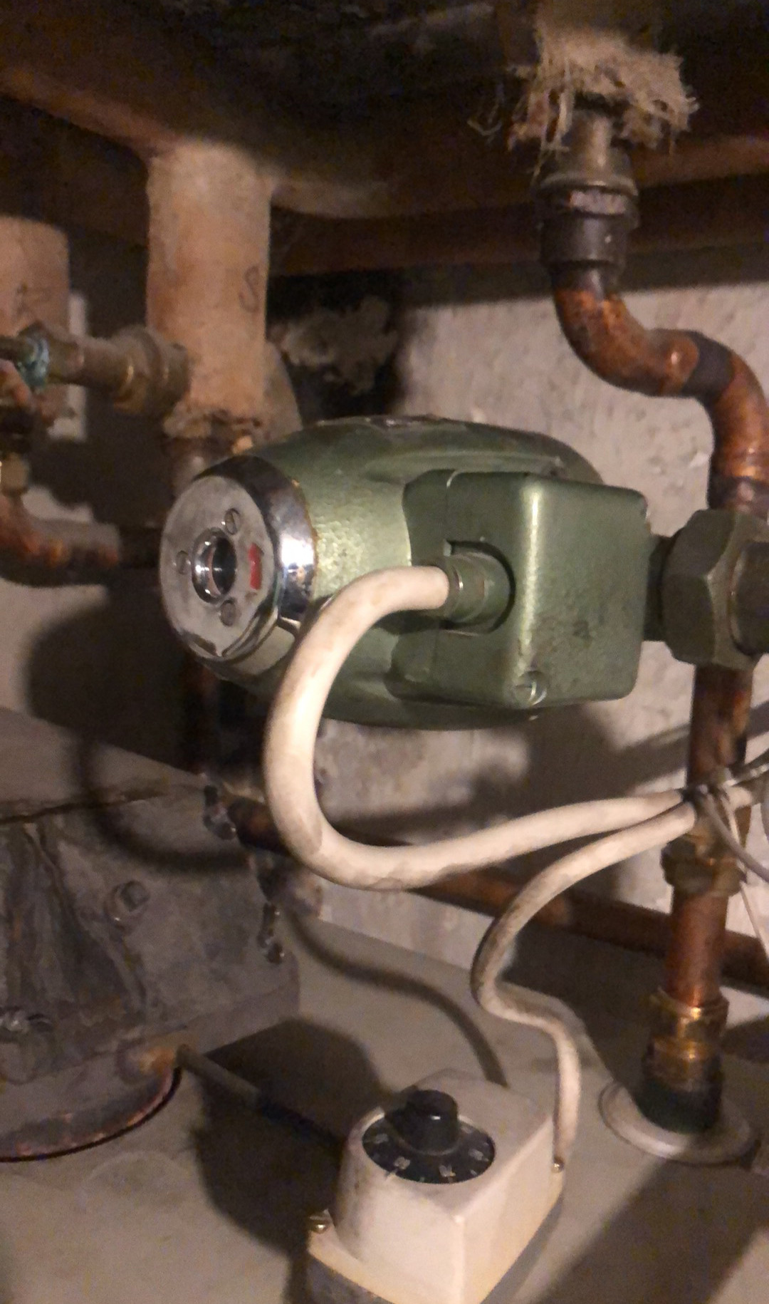

Allt startade med en säkring som gick på övervåningen. Ringade in problemet till slut. En felaktig ljusknapp. Innan dess hade jag strypt huvudströmmen till kåken (d.v.s. mot mätare). Elfelet inträffade strax innan elva på kvällen. Morgonen därpå var elementen (vattenburna) i sovrummet iskalla (d.v.s. element och inkommande rör). Övriga element funkade fint båda på övervåningen och entréplanen. Luftade de kalla elementen och kollade att stiften bakom termometrarna rörde på sig. Check. Kollade vattentrycket i pannan (eldriven). Check. Kollade shuntventilen. Check. Men cirkulationspumpen verkade död. Fattar inte riktigt hur varmvatten kunde distribueras till övriga element men tacksamt med nästan minus 10 ute. Finns golvvärme i vardagsrummet med egen pump. Kanske en viss cirkulation i systemet får hjälp av denna pump. Eller någon självcirkulation....
Hur som.....bifogade bilder på cirkulationspumpen. Försökte att starta + stoppa pumpen med den gröna knappen på väggen (markerade "pump"). Borde kunna känna något liv i pumpen (d.v.s. vibration). Dött.
Testade att knacka lätt på pumpen. Fortfarande dött.
Testade att skruva loss framsidan (metal locket med den röda pilen) men slutade omgående när det rann vatten från skruven längst upp till vänster om pilen. Övriga skruvarna kunde lossnas ganska mycket utan avrinning. Hört att när folk stänger av pumpen på sommarn att det kan bilda rost och pumpen inte startar. Tänkte att man kunde hjälpa igång den på något sätt.
Undrar om en annan har tips hur man väcka liv i pumpen? Inväntar ett Covid test och blir det positivt kan man inte få assistans utifrån på ett tag. ;-)

Den cirkulationspumpen ser ut att ha gjort sina bästa dagar. Ring röris och förklara problemet och han kommer och byter pump om du håller dig borta

Visst borde pumpen vibrerar tillräckligt att känna av? Sedan begriper jag inte varför just ett sovrum drabbades medan övriga på övervåningen funkar. Jo säkert slutar med VVS hjälp men innan dess vore kul att fatta själv lite mer. ;-)

Om du inte vet om cirkulationspumpen vibrerar när den fungerar hur kan du då anta att den inte fungerar?
Använd en skruvmejsel som stetoskop. Sätt mejseln mot pumpen och handtaget mot örat. Få någon att slå av och på pumpen. Då hör du om den fungerar. För vibrerar gör den inte om den inte är utsliten.

Tycker inte att det e något liv i pumpen. Varken hörs eller rör på sig. Är det inte lite weird att samtliga element funkar som vanligt förutom just i sovrummet uppe? Skulle ha trott att pumpen skulle ha påverkat mer än bara 2 element.
Funderar på att byta ut pumpen själv. Distansen mellan de stora bultarna på varsin sida av den befintliga (API Perfecta) e cirka 15. Detta mått verkar finnas men inte lika stort utbud som med 1300 och 1800.
Vart har andra köpt? Cirka pris? Även länkar till hur man byter ut själv vore super.

Ett gammalt värmesystem byggt för självcirkulation som det ser ut. Då fungerar det även utan att pumpen är i gång.
