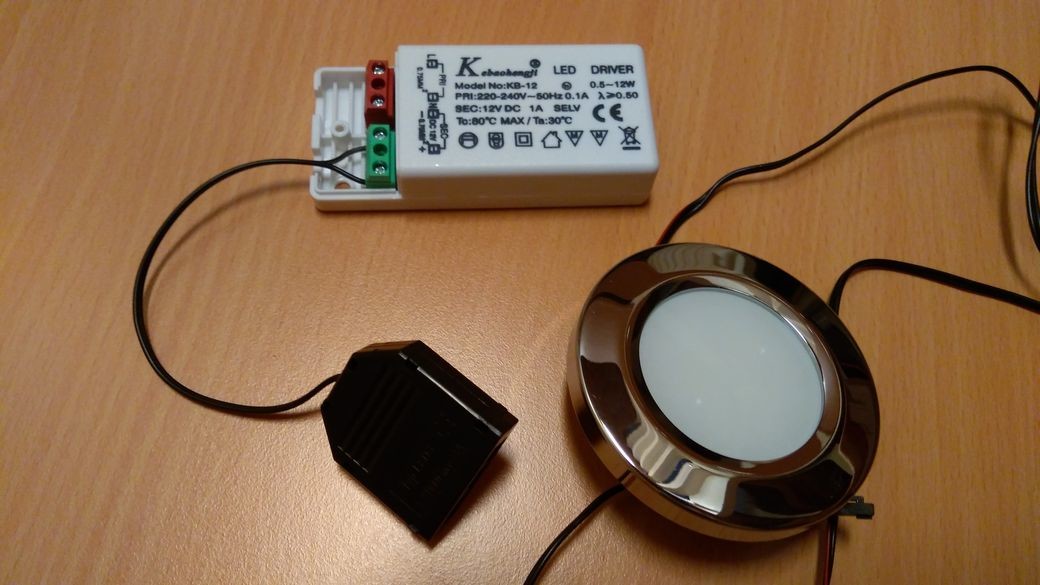

Jag har problem med att få liv i två inbyggda spotlights i en badrumsspegel från Noro.
Spoten heter Noro Fix Newport. Den ansluts via en trevägsadapter till en trafo Seaside Alva. Se bild.
Mätt upp 11,86-12,1 V i trevägsadaptern, men ändå inget ljus i spotlightsen.
Fått ny uppsättning från tillverkaren, men ändå inget ljus..
Tips någon?
LED-transformator med anslutna kablar och en avstängd spotlights från Noro som är kopplad till en svart trevägsadapter.
Person som mäter spänning på inbyggda spotlights i badrumsspegel med multimeter.
Nätdelen ser ut att vara till konstantspänningsdioder. Är fördelardosan levererar med grejorna?
Om den är för konstantströmsdioder så kopplas dioderna i serie. Blir kanske fel med dina grejor.
Vad står det på själva spoten?
Hur såg det ut vid leverans, var adaptern inkopplad i trafon?
OM det är så att spoten vill ha konstant , inte konstant spänning. Då är spoten troligen bränd nu.

Etikett på en LED-transformator med model EUC.24.LED.RR, IP44-klassning och specifikationer.
Ja, adaptern satt förmonterad i trafon.
Det är konstantspänningsdioder du har. Borde fungera ...
Kolla polaritet, testa mot något annat tillgängligt nätaggregat.
Kan det vara polvänt? Aggregatet lämnar DC, lampan vill ha DC. Men det kan vara fel polaritet.
På bilden med mätning ser vi +12V om jag läser rätt. Hur satt mätproberna? Rött mot rött?
Kontakten från spotlighten, som ska anslutas i trevägsadaptern går ju inte att sätta fel (spår på ena sidan).
Och på trafon framgår det ju tydligt att fas/tändtråd ska in överst på plinten, märkt "L"..
Fas och neutralledare har ingen påverkan på polaritet på sekundärsidan.
Om du vill så klipp bort kontakten på kabeln från spotten och koppla trådarna direkt mot skruvplint i trafo.
Eller lägg om trådarna i på plinten för fördelningsdosan om det nu är fel polaritet du får ut.
Jag tänkte att den kan vara felmonterad från fabrik. Det ser ut att vara omärkta trådar från kontakten till trafon. Men kontrollmät, labba inte på slump. Lampan tål ev. inte att få fel polaritet.

På själva adaptern som ni kopplar in lamporna på, har ni en plus och en minus. Skillnaden på kablarna är att plus är rödfärgad.
Denna måste in på plussidan i transformatorn för att det ska fungera.
Prova detta så hoppar det säkert igång.
