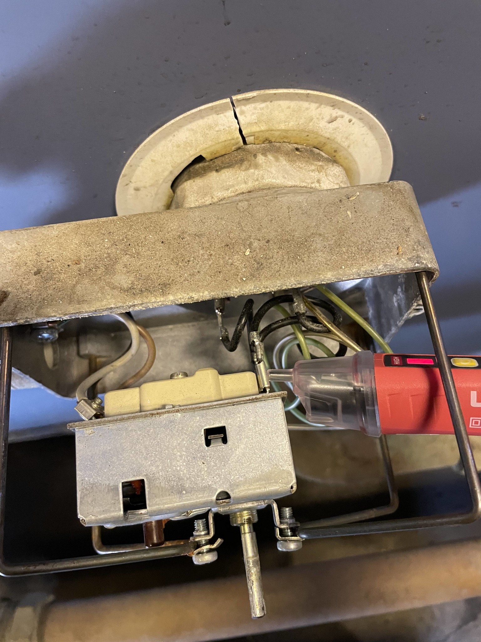

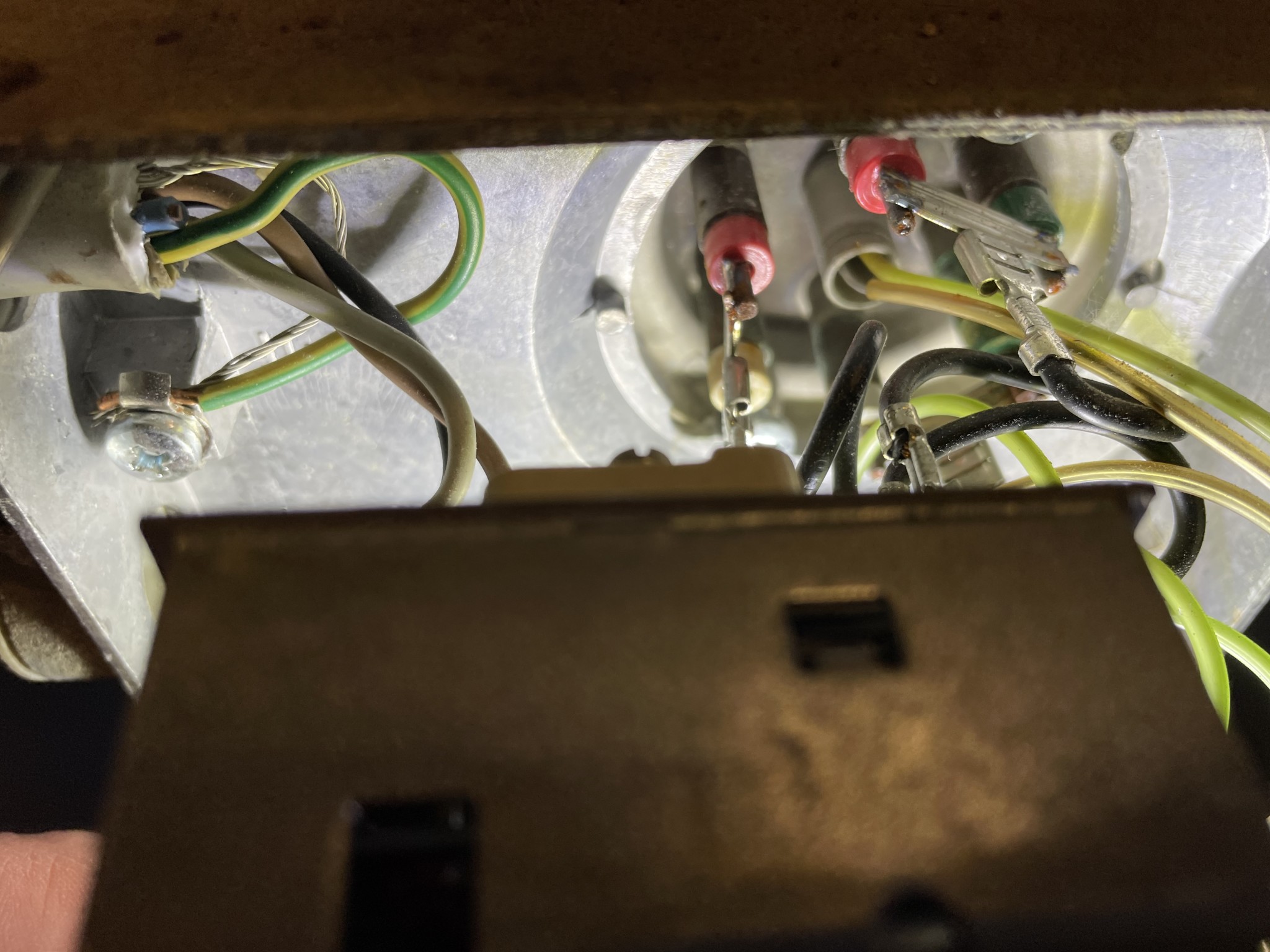

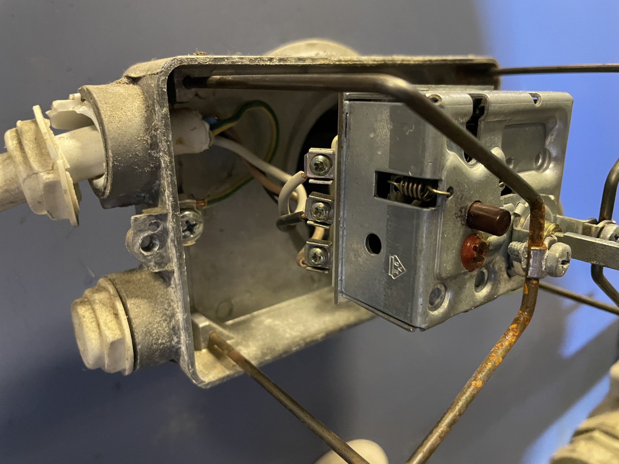

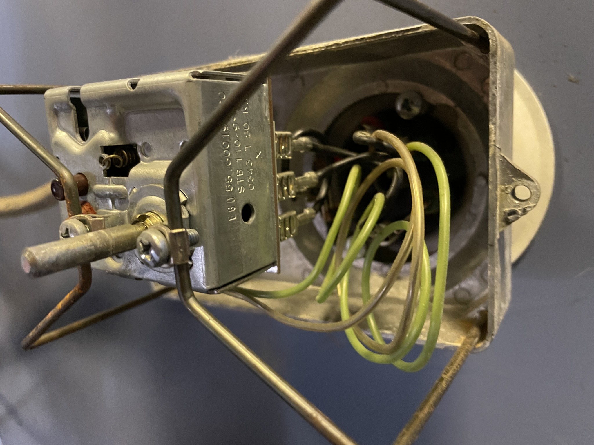

Jag kopplar på elpatron men jag får ingen värme. Har försökt återställa maxtermostaten utan resultat. Fullgod spänning i kablaget in i själva dosan när jag kontrollerar. Behöver jag köpa en ny termostat?
bifogar bilder om det kan hjälpa ett tränar öga..

"klickar" det i termostaten när du vrider på axeln?
För felsökning behövs ett mätinstrument, kostar 100-200 kr. Tillse att det klarar spänningar på upp till 600 Volt.

ja! Det gör det. Har mätinstrument Uni-T ut12D-eu från Jula.

12D ser ut att vara en beröringsfri mätpenna. En sådan ger ett osäkert mätresultat när du har den nära flera spänningsförande ledare.

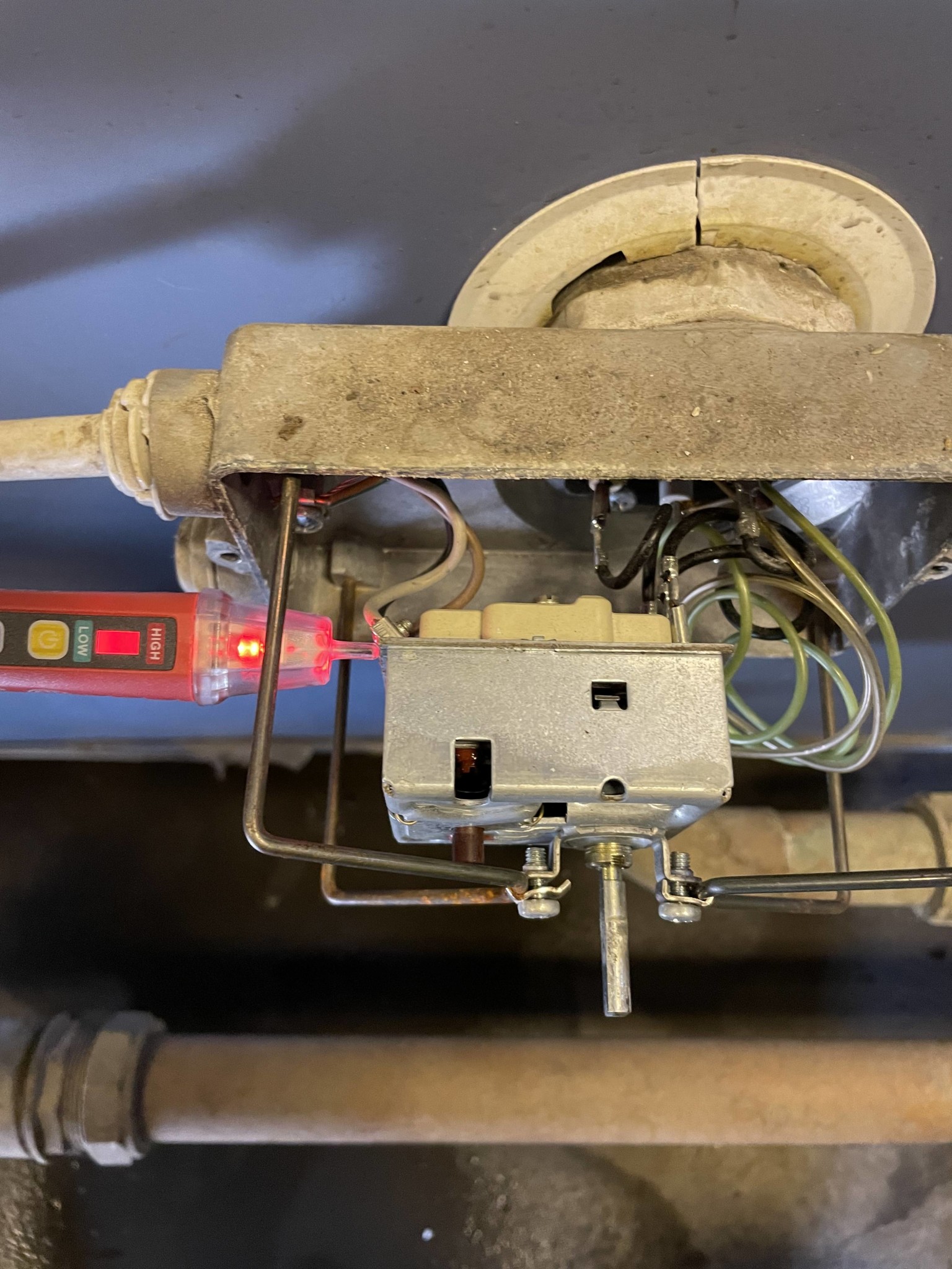

Ok. Får svar på ena sidan av dosan bara.

Ja då är kanske termostaten defekt.

Har du tryckt ”riktigt hårt” på det röda stiftet som återställer överhettningsskyddet? Man brukar få trycka så det nästan gör ont i fingret då de är oftast väldigt ”tröga”/har kraftig fjäder. Egen erfarenhet från elpatron som solfångarna brukar lösa ut.
Om den har löst ut så skall man få ett tydligt ”klick” när den är återställd.

ibland straffar det sig att vara feg. Jag har uppenbarligen inte vågat trycka tillräckligt hårt. Tog i och nu fick jag ett klick följt av surr. Verkar har kickat igång! Tack!!
