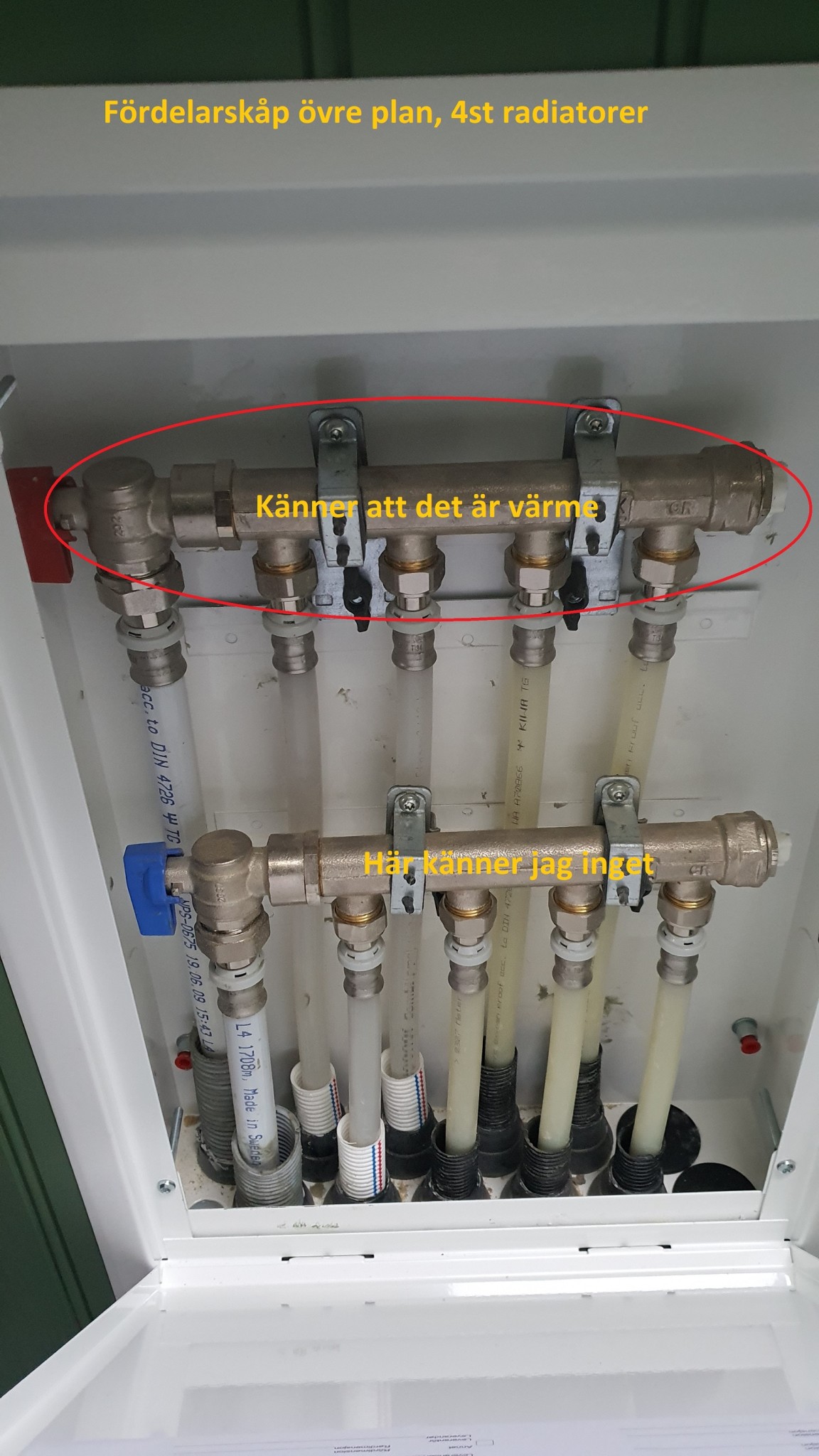

*Det jag dock inte förstår är varför radiatorerna på övre plan i tillbygget inte blir varmt?
Bifogar lite bilder.

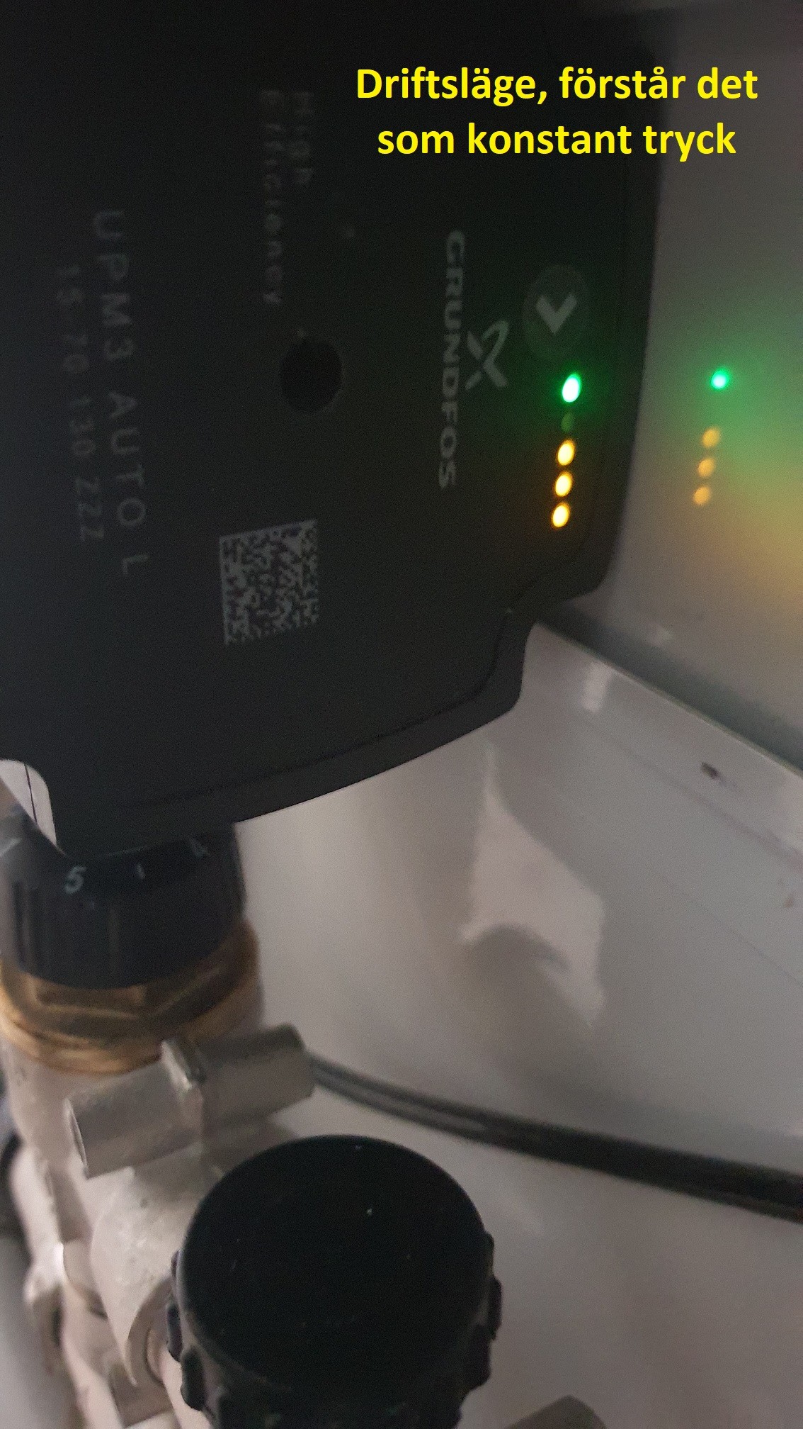

Värmesystem med rör, mätare och ventiler i ett hus, beskrivet som problematiskt i semesterläge.
Cirkulationspump inställd på konstant tryck med lysande driftslägeslampor.

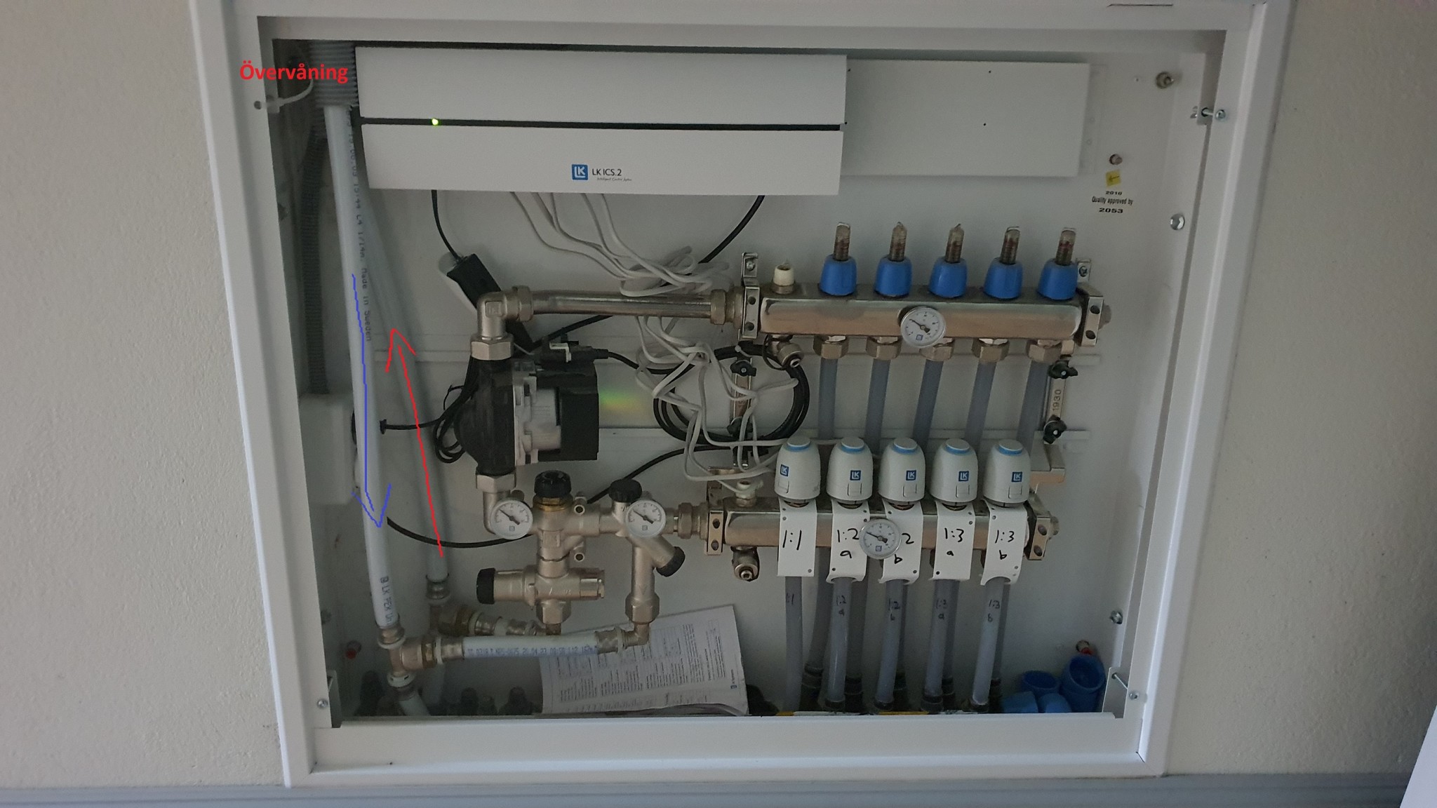

Värmesystem med etiketterad övervåning på distributionsmodul, pump, mätare och ventiler.

B
Fast är det varmt ut till elementen är det väl ingen fara att returen är kall? Det rar ju tid att värma upp. Men känner du att respektive element är varmt i toppen, så du vet att du har cirkulation överallt?

P
Nej, elementen är alltså kalla. Ingen värme på övre plan. Samtliga styrs med termostater och är max öppnade. Har gått ett dygn.

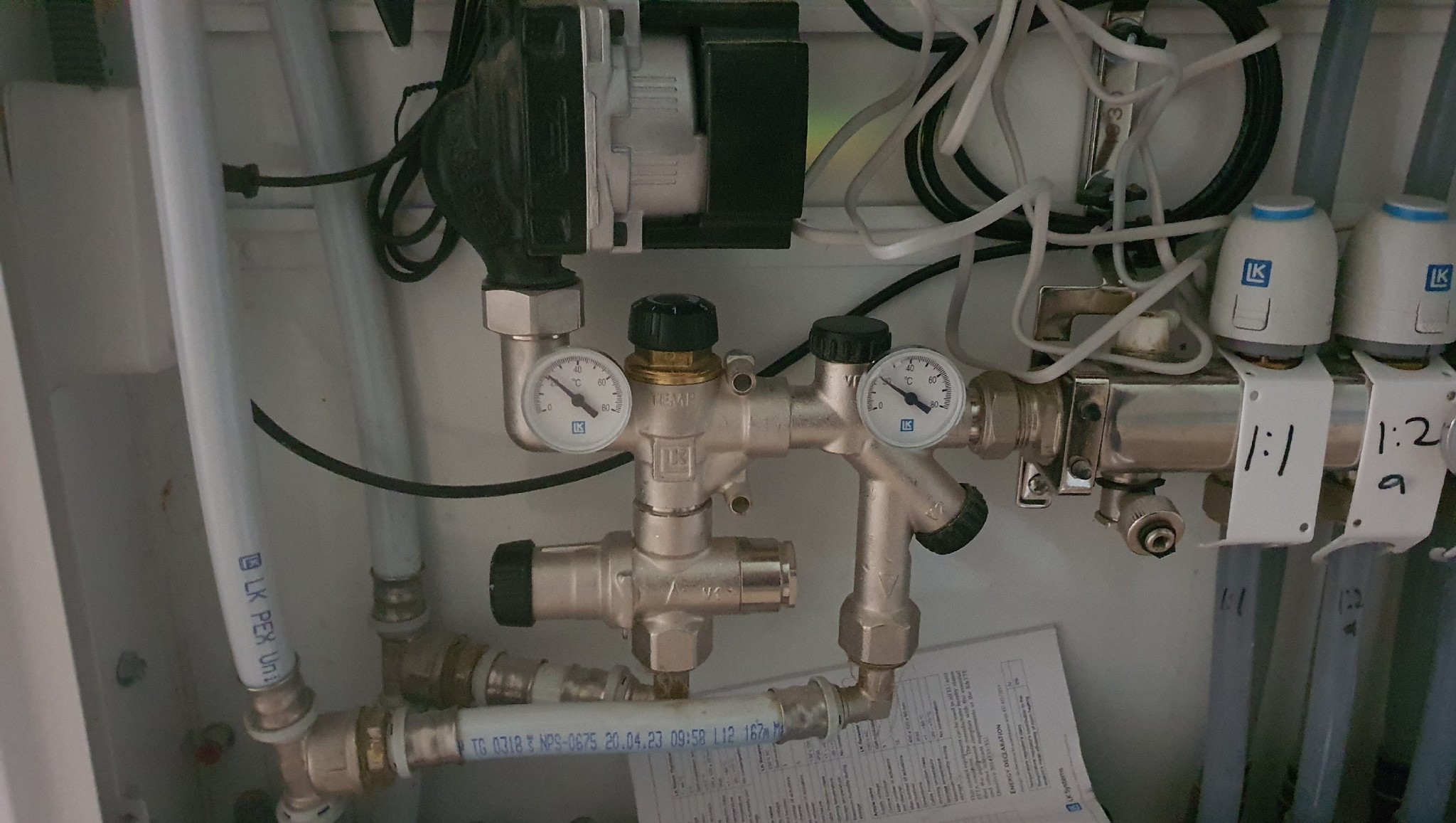

surris
Problemet är att det bara går ut 20 grader i systemen. Det klarar ni inte att värma upp huset med.

Det går ut runt 36.7 grader från värmepannan (just nu) som jag skrev om ovan. Fotona är från tillbygget där golvvärmen finns samt radiatorerna. Det är gott om värme som kommer ur pannan.
B
Det borde finnas en pump som matar golvvärmepumpen. Den funkar säkert, eftersom den matar på värme till golvvärmen.
Bild 2 under pumpen, har du ett vred som du styr framtempen till golvvärmen. Prova att se om du får upp värmen på elementen på övervåningen om du vrider ner tempen till GV. Misstänker att der står fullt öppet och att huvudpumpen då inte ger tillräckligt tryck till både gv och element, när plattan är nerkyld.
Funkar det i normala fall, kan du ju skruva ner gv tempen en stund tills du fått upp lite värme på övervåningen. Eller så ställer du den som den var och bara väntar ut att värmesystemets temp/normalflöde återställs igen (när den kommer ifatt).
Om det funkar är det nog bara att ställa tillbaka
surris
På de bilderna du lagt upp så visar termostaterna att det går ut 20 grader till golvvärmen och radiatorerna.
P
Ja det låter rimligt!
Ska jag dra den i botten då dvs medsols hela vägen.
Undrar även vad ratten till vänster gör dvs den som sitter underst
