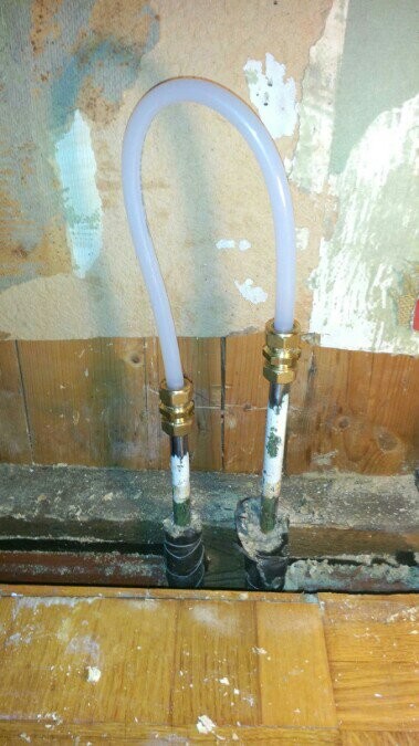

Nej, jag har inget tryck i systemet. Har fortfarande elementet borta och rören är inte pluggade. Ska sätta klämringskopplingar på rören sen, men måste regla upp en ny vägg först, så det kommer ta några dagar.
Har du ingen elpatron du kan köra med sålänge då?
Borde ju vara den enklaste vägen att gå.
Jag byglar elementrören så att jag kan trycksätta systemet igen
Nu har vi varmvatten igen :-)
Se där!
