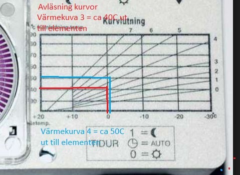

Kurva 40 säger du inte kurva 4 då , finns flera olika modeller på reglercentraler , ett foto på den säger mycket

CTC Excellent II har en värmekurva där man anger framledningstemp vid 0 grader utomhustemp. Alltså aktuell kurva ger 40 grader vid 0 ute.
Manual finns här: https://jseducation.se/files/pages/ctc-excellent-ll.pdf
Att notera är att dessa pannor är känsliga för luft, så det är en bra ide att lufta själva pannan via säkerhetsventilen

Yes. Den jag har gått efter. Men som sagt, inte helt självförklarande...

Har en bild som kanske kan hjälpa dig med inställning , det är inte svårt man läser av 0 ute och går upp till den kurva som möter
går till vänster och läser av vad tempen ca blir

Ok, logiken är inte så svårt. Det är väl genomförandet. Att hitta vad som är lämpligt som är klurigare. Vi har tex golvvärmeslingor från 1969. Ganska grova och kanske lite glest. Men funkar fint. Dock så är det 2 radiatorer på ovanvåning som behöver lite mer kräm för att ge effekt (skulle så klart kunna byta till tp33)
Sen är det höstsol, vårsol, blåsiga dagar etc som påverkar. DET är det svåra att få till, en standardavvikelse som funkar så att säga
Den nya radiatorn var ju ingen konst att välja. Men effektberäkna golvvärmen och vad som ärlömplig framledning för den lite svårare
Nu vet jag inte vad för radiatormodell du har i resten av huset, men du kan oftast använda returventilen på radiatorerna för att balansera flödet så att du får jämn värme, finns det även på golvvärmeslingan så kan du justera den också. Moderna radiatorer justerar man normalt vid termostatventilen (som din nya).
