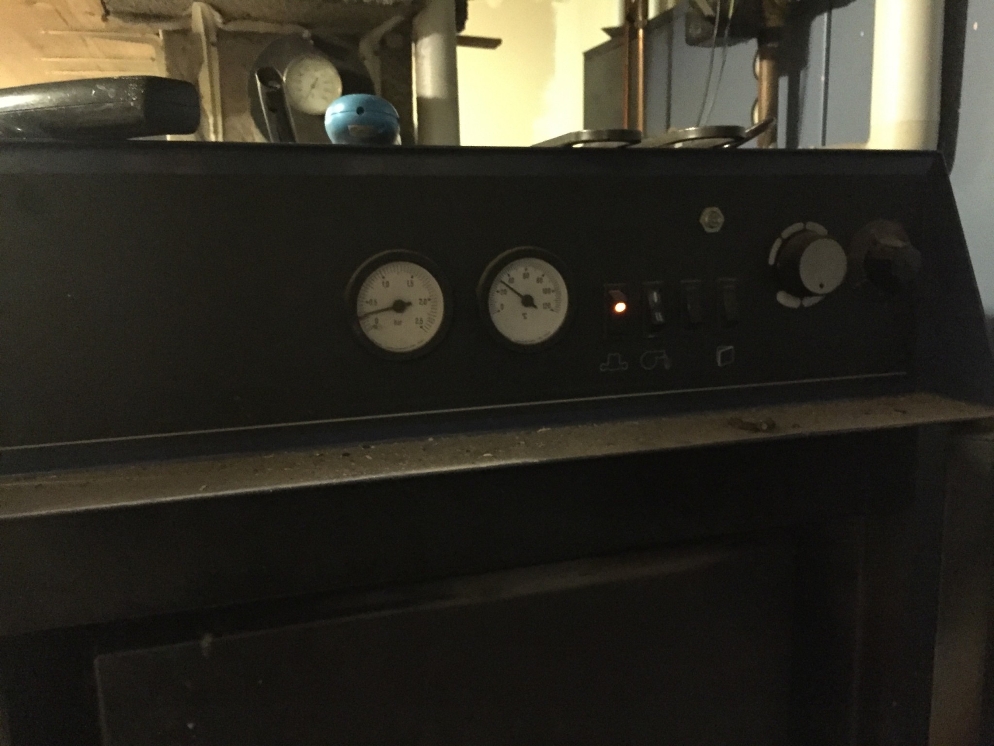

Jag har en vedpanna (baxi solo innova) och tre acktankar.
Vedpanna är det som står för värme vintertid och solpaneler sommartid.
Nu när det är vintertid så har jag väldiga problem att få upp värmen i acktankarna, den går inte över 30 grader. Detta gör det mindre behagligt i huset och dessutom kan man inte duscha...
Vad kan det bero på?
Kan det behöva sotas? Har inte sotat sen jag flyttade in i våras för har inte behövt elda särskilt mkt, dessutom är det ett dödsbo så jag vet inte när det sotades senast.
Rökgastemperaturen ligger på ca 180-200 grader men även om den gör det under en lång tid så händer knappt något alls med värmen i tankarna, kan det ha något med överföringen mellan panna och tankar att göra?
Och till sist, vilken typ av hantverkare tror ni kan hjälpa?
Tack för eventuella svar

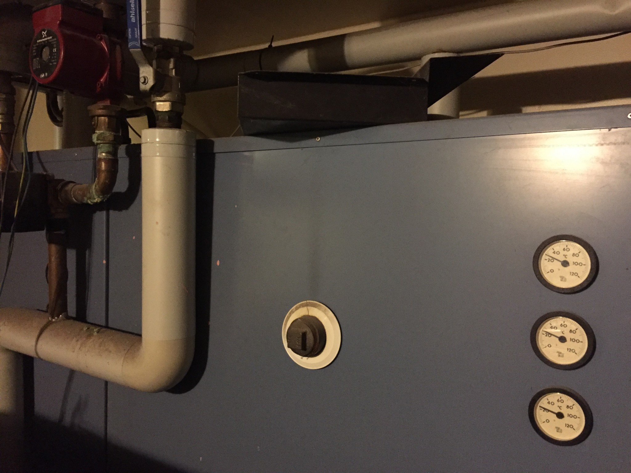

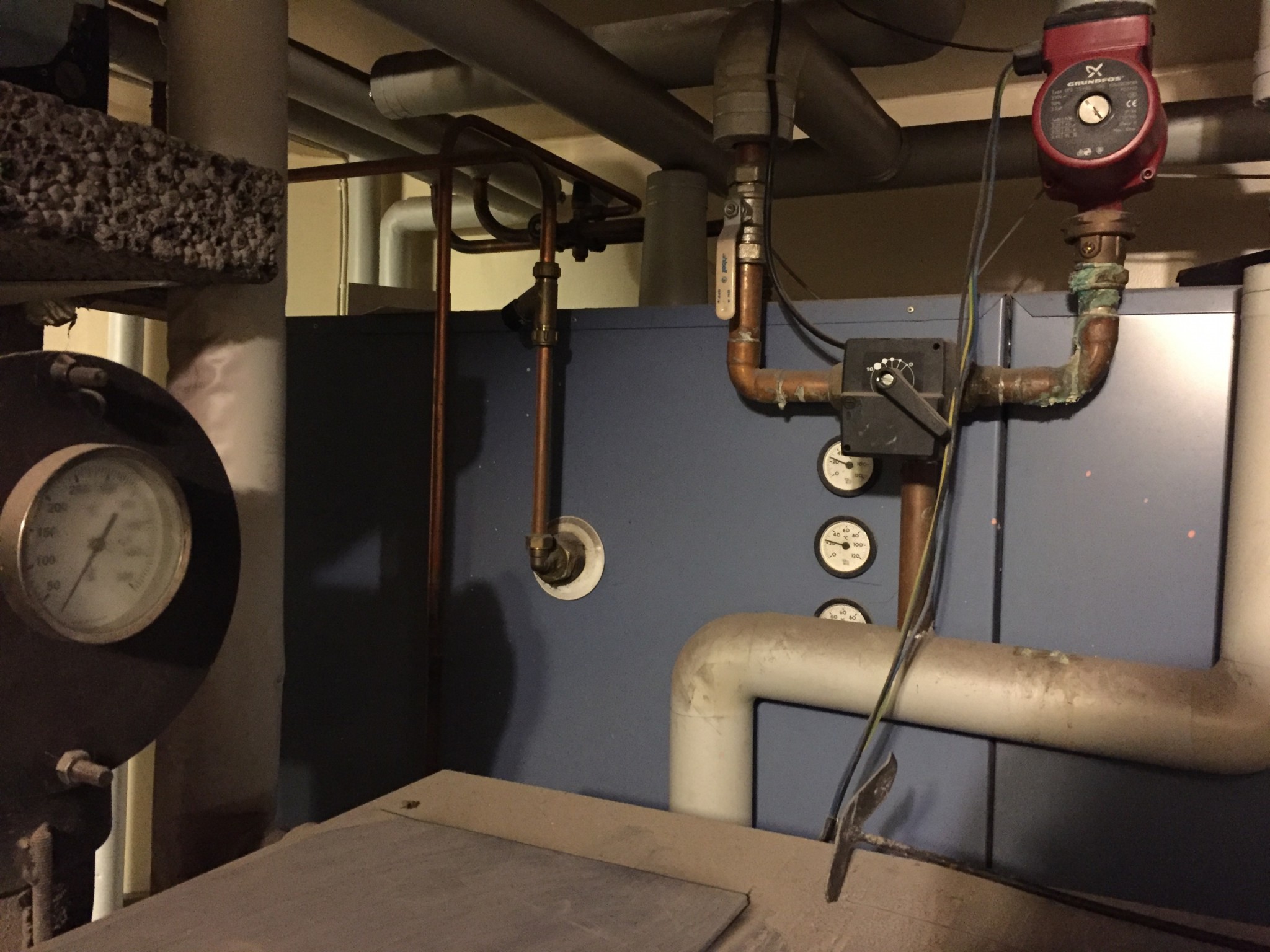

Du får ta lite bilder på din anläggning så är det lättare att ge råd.
Du måste upp i 75-80 gr på pannan först innan den börjar ladda dina tankar.
