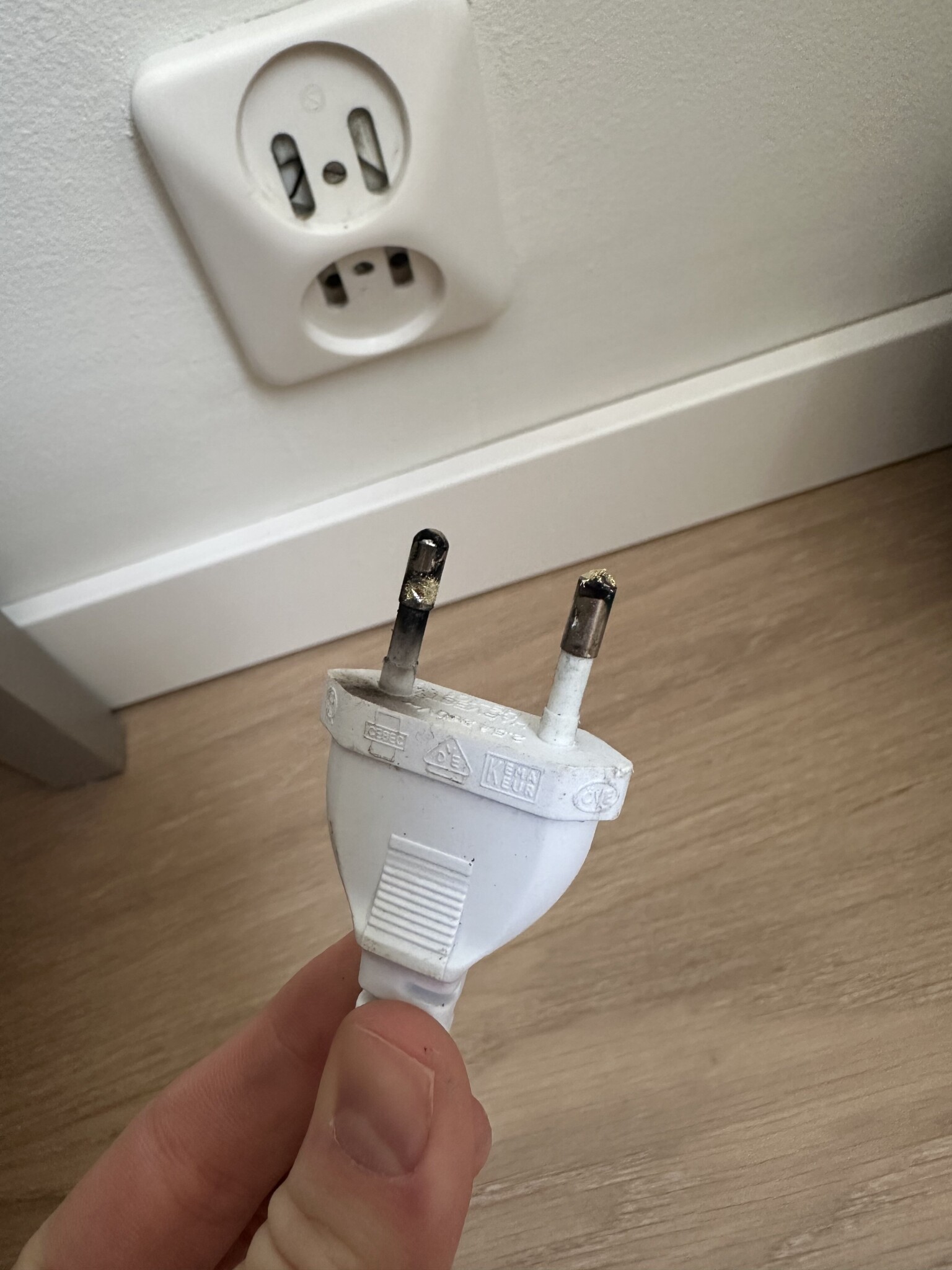

Igår när jag skulle koppla in en lampa sprakade och blixtrade det till i eluttaget (i sovrummet), den kontakten jag kopplade in blev svart och strömmen gick i hela lägenheten. Den kontakten har ibland blixtrat när jag kopplar in saker där tidigare men aldrig så att strömmen har gått.
Jag slog på säkringarna i proppskåpet och strömmen fungerade igen. Jag testade dock inte det uttaget (i sovrummet) som bränt kontakten då jag bestämde mig för att det måste bytas ut nu innan jag använder det igen.

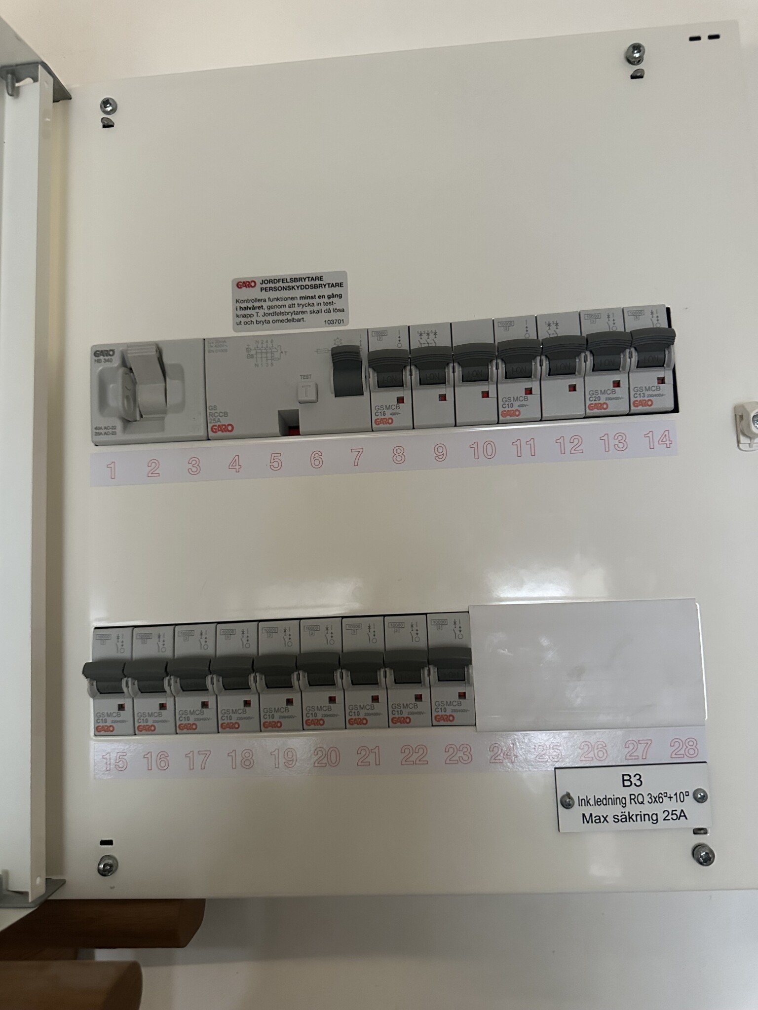

Nu är det alltså ingen ström i klädkammare, sovrum eller belysning i köket det som står som grupp 19 i proppskåpet. Inte heller ugnen fungerar men spisen fungerar som den ska.
Jag har inte testat byta propparna där huvudsäkringarna är för jag har inga sådana ännu. Är det värt att göra det och testa eller finns det något annat jag borde göra? Eller ska jag bara ringa elektriker?

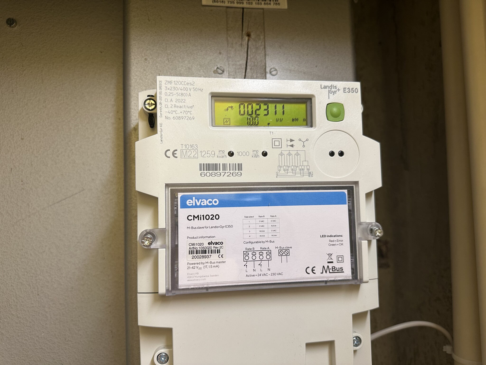

Det syns tydligt på elmätaren att fas 1, L1, saknas. Så du behöver byta en av huvudsäkringarna.

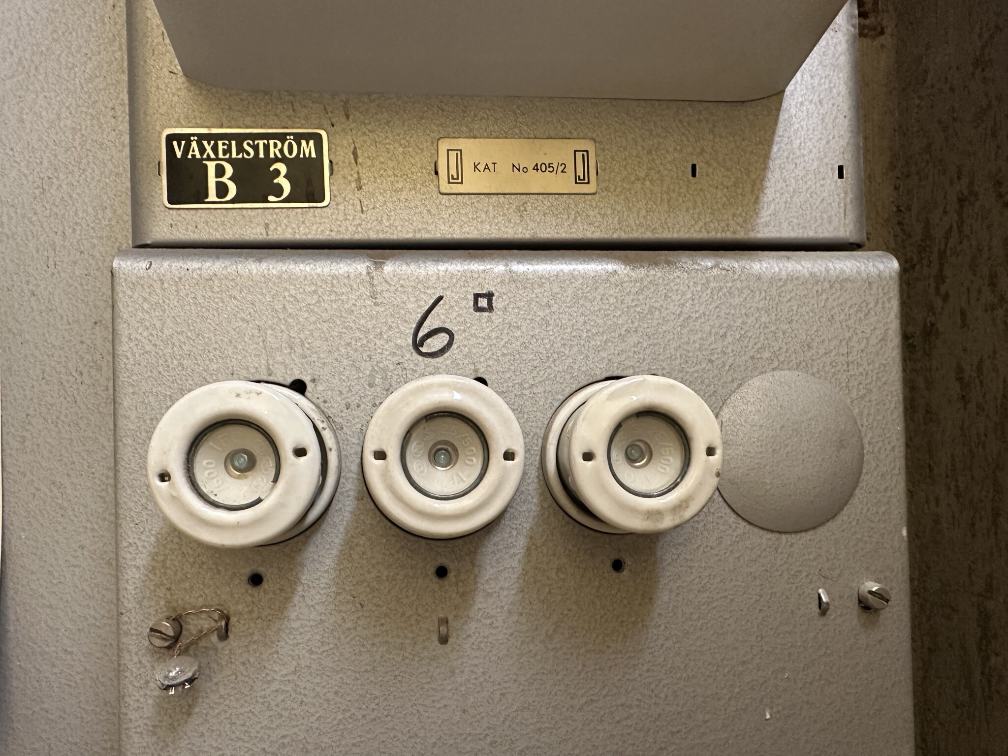

Huvudsäkring L1 har gått, om du tittar på elmätaren under "11" (002311) så ser du att det står "L2 L3", det ska stå "L1 L2 L3", det indikerar att L1 saknas.
Tittar du noga på huvudsäkringarna så ser du att signalpärlan på första säkringen har hoppat ut typ 1 mm. Men det är även ganska vanligt att signalpärlan inte rör sig alls när säkringen löser ut.

Tusen tack för svar! Ska testa byta

De där vägguttagen med minimal uttagsbrunn bör du byta ut omgående. Anledningen är att det går att komma åt stickkontaktens ledande metallben när stickkontakten är delvis instucken i uttaget.
Anledningen till att det blev en ljusbåge och kortslutning när du satte i stickkontakten misstänker jag är att ena ledaren går mellan uttagets innanmäte och ytterkåpan.
Misstänker att du stoppade in stickkontakten i övre uttaget, hade du stoppat den i nedre så hade det troligen inte hänt något onormalt.
Nedre uttaget saknar fungerande petskydd, är också en anledning till att uttaget bör bytas.

Skälet till att ugnen inte fungerar är rimligen att den är kopplat mot L1 som du saknar.
