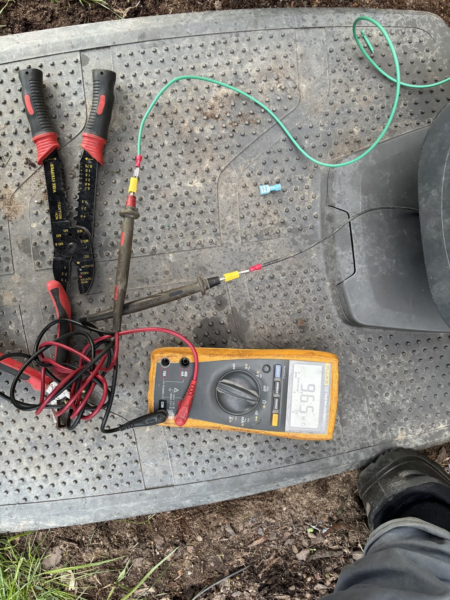

Nu har jag dragit en ny guidekabel då jag vid felsökningen råkade ha sönder den.
Har även bytt all skarvar på den strulande slinghalvan.
Mätte upp hela slingan som syns på bild. Fick 9 ohm. Antar att detta är godkänt.
Tog ut och installerade laddststionen.
Blinkar fortfarande blått :/
Laddar även upp felmeddelandet i appen.

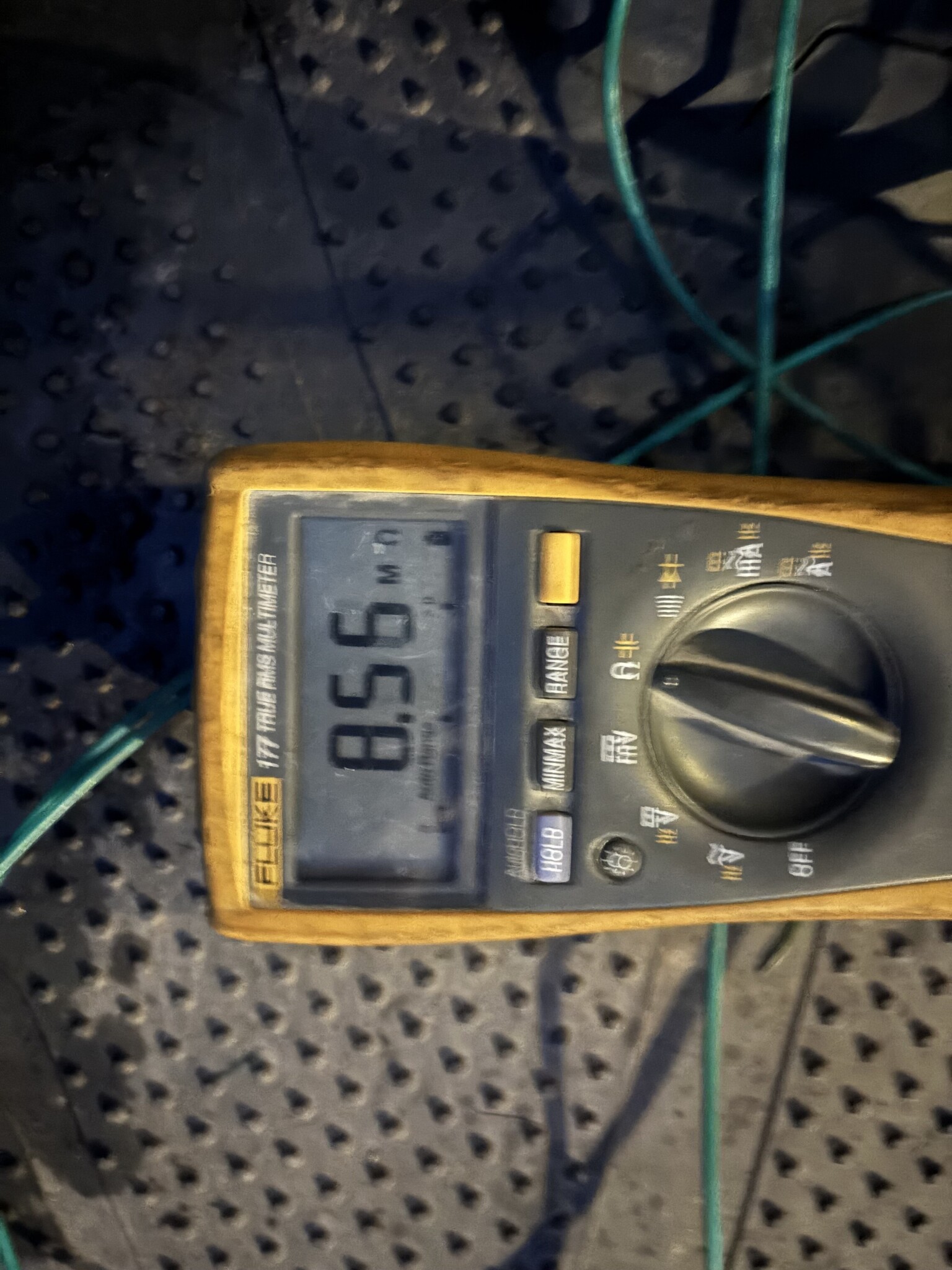

Var ut och mätte igen. Du har rätt att det är mega.Tommty skrev:
Mätte vänster och höger slinga mot guide. Vänster verkar. Fortfarande sakna kontakt då…
Hur som helst är ju höger okej mot guide.
Testade koppla guide och hö slinga = blinkar blått.
Testade koppla en en 5 meter kabel som jag lade ut = blinkande blått ljus.
Låter den nu stå över natten.
Men verkar som att jag både har något brott på vänster slinga och något fel i laddststionen.

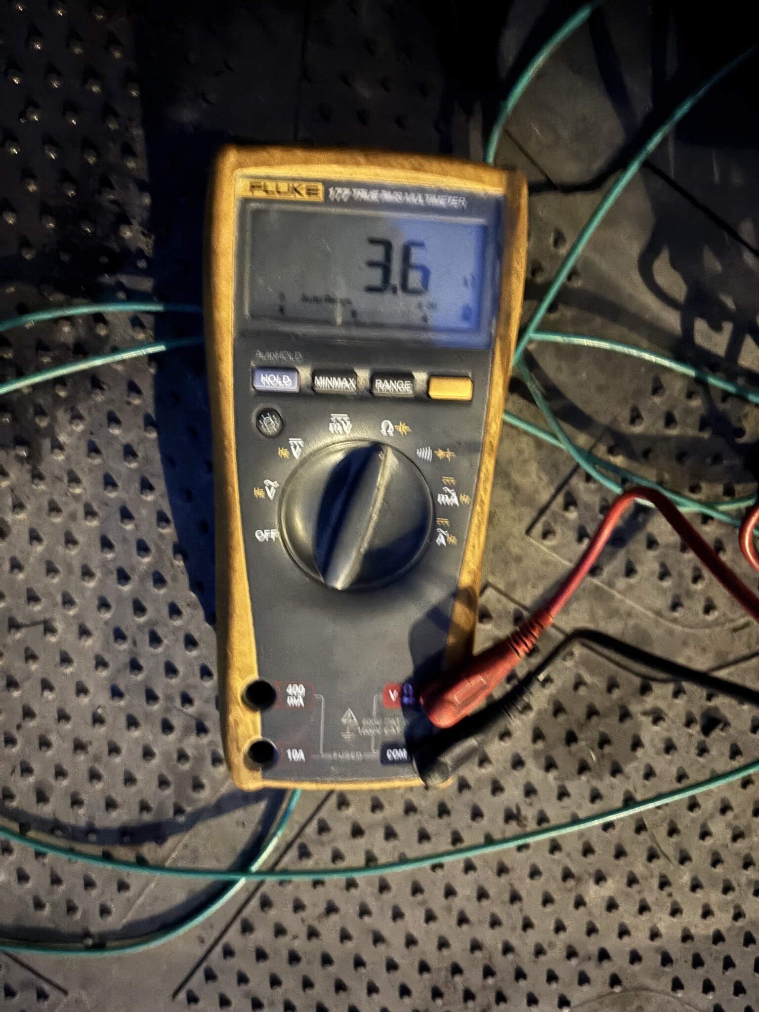

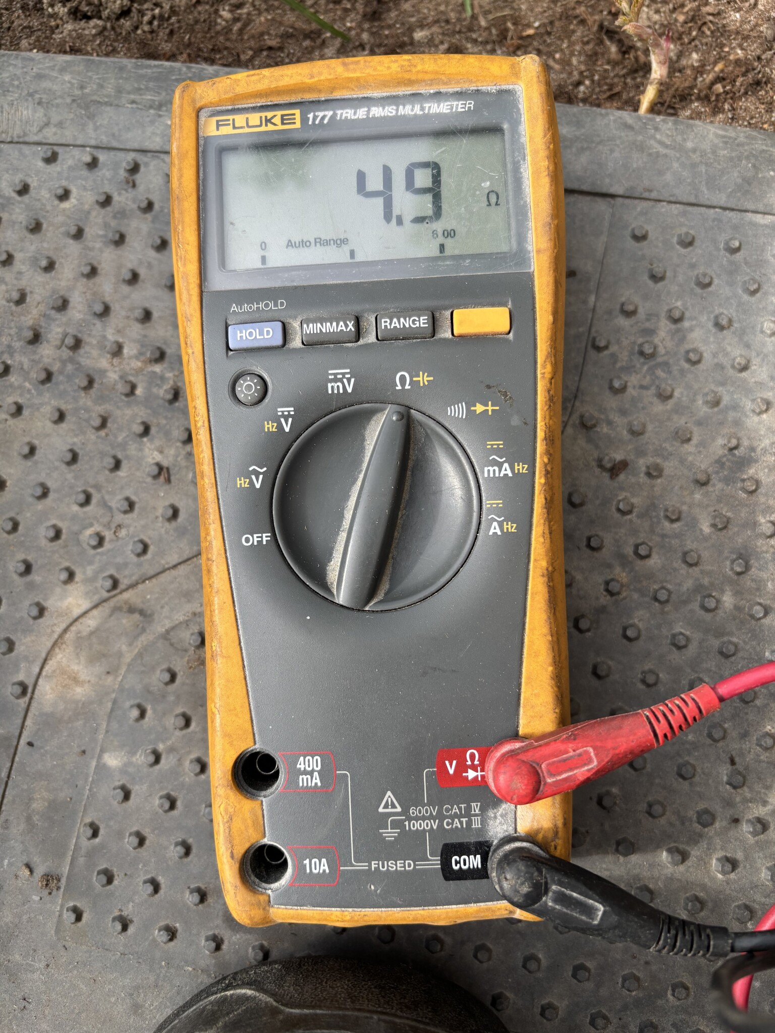

Mätte nu upp mellan höger och vänster slinga och får väll ett bra värde? 4,9 ohm.
Mäter jag mellan vänster och guide får
Jag 3,7 ohm mellan höger och guide 3,3 ohm.
Så om jag förstått allt rätt är detta okej?
