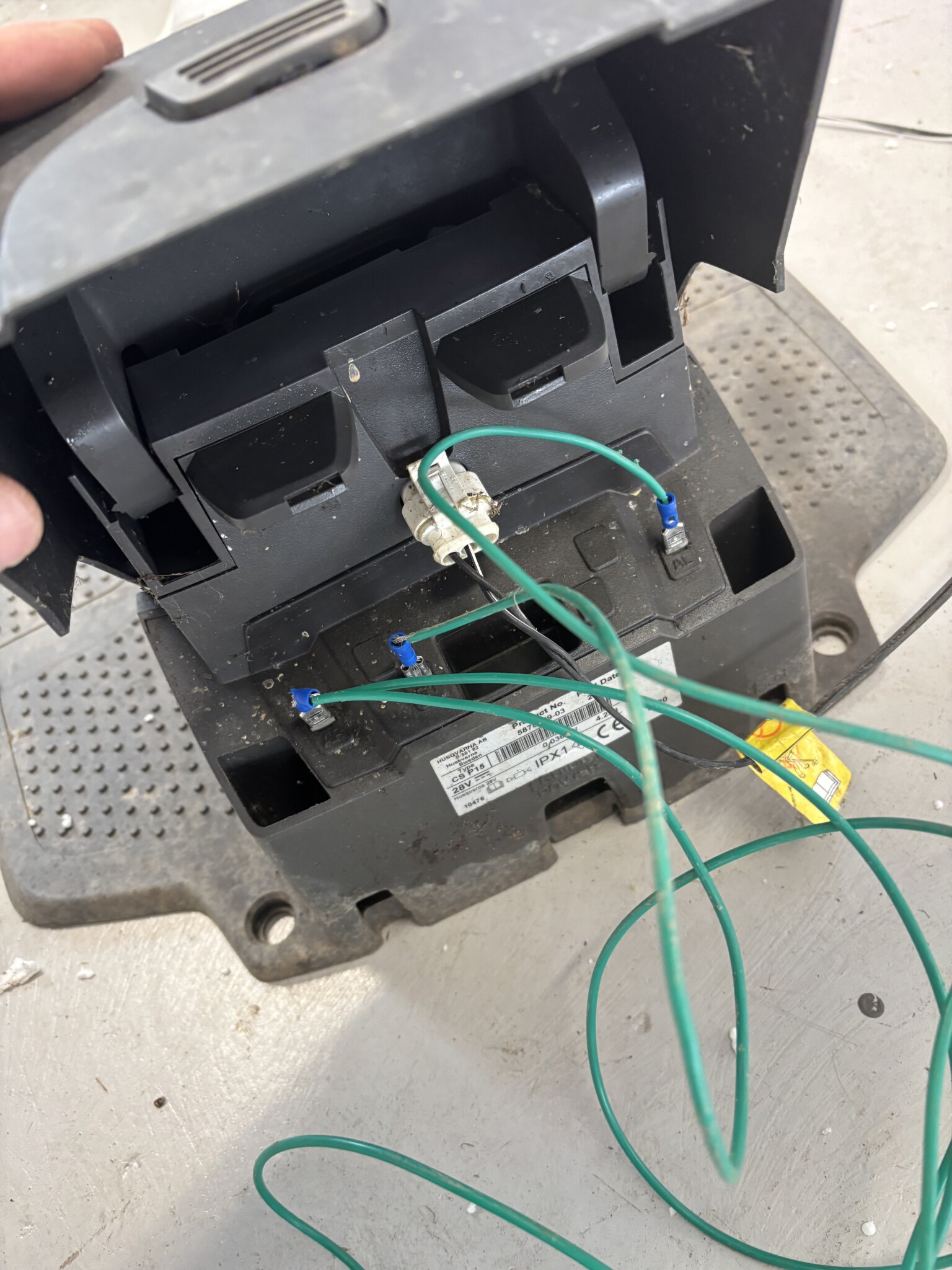

När jag tog ut roboten från vintervilan och stoppade den i laddstationen så larmade den för ingen slingsignal.
1. Letade brott utan feamgång.
2. Tog bort vänster slinga och ersatte med Guide kabeln - lampan började lysa med fast grönt sken.
3 Tog bort höger slinga och ersatte med Guide kabeln - lampan fortsatte blinka blått.
4. Har nu bytt ut hela höger kabel. Blinkar ändå blått.
5 klippte till en kabel på cirka en meter och satte mellan hö och vänster stift. Blinkar ändå blått. Har jag haft sån otur att laddstationen nu gått sönder, eller har jag för kort testslinga?
Kan tillägga att laddstationen stått ute hela vintern utan ström.

En kort kabelbit ska inte förhindra att du får fast grönt ljus i laddaren.

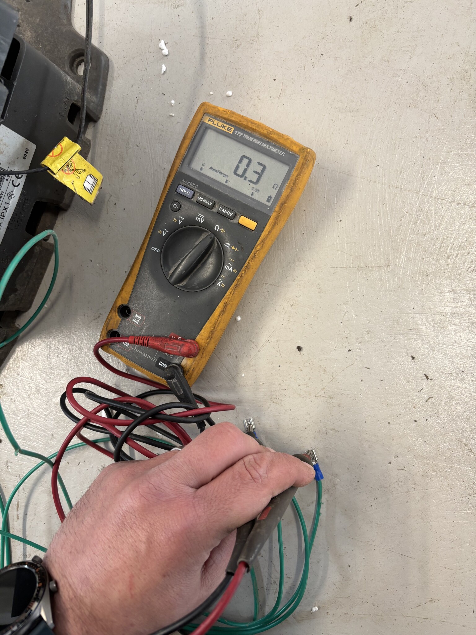

Har denna multimeter, vet dock inte hur jag ska ställa den för att mäta motstånd?E etompau skrev:

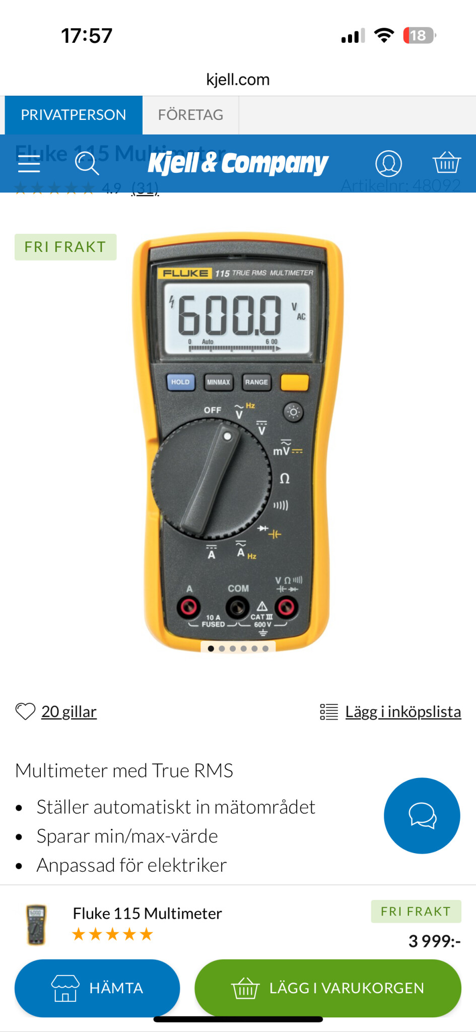

Ett så fint instrument för 4000 och
Som sagt, ställ vredet på ohm-symbolen. Mätsladdarna i COM och ohm-uttaget.
Lossgör kablarna från laddstation och anslut mätpinnarna till kablarna.
Avläs värde, håll koll på vilket prefix som mätaren anger i displayen, ohm, kohm eller Mohm.
Max resistans ca 20 ohm. Normalt ligger den på 5-10 ohm (längdberoende).
Ett så fint instrument för 4000 kr, där bör du lägga lite tid på att läsa manualen så du vet hur du ska ställa in det.G Gräsmattenörden skrev:

Jag har ärvt detta instrument, inget jag köpt är dock en mycket äldre modell men samma inställningsmöjligheter.E etompau skrev:Ett så fint instrument för 4000 och

Gjort flera tester nu.
Tog in laddststionen i garaget, lätt den stå med en enmeterslinga över natten.
Blinkar fortfarande blått.
Mätte slingan med multimetern. Får väldigt lågt motstånd i den om jag förstår rätt (0,3)
Vad mer kan jag mäta upp?

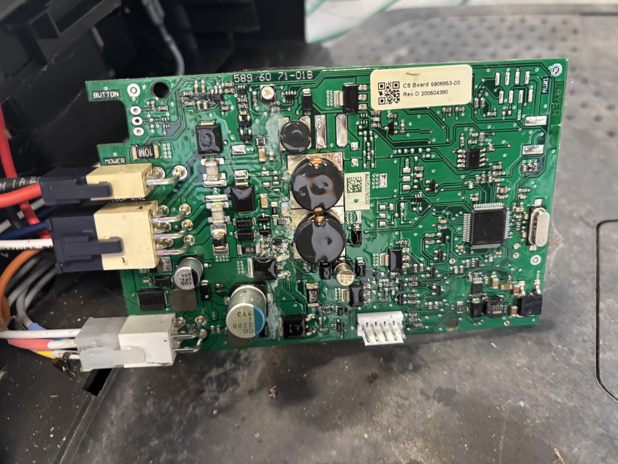

Kortet är lackat, men det skymtar någon beläggning som du säger mitt på kortet. Borsta lite försiktigt med ex. en tandborste.
Hjälper inte det så lutar det mot nytt kort, dock så skriver du att du fick fast grönt sken i en av dina tester.

Har nu testat att borsta utan resultat. Även rengjort med oxidrenglring. Ser fint ut nu men blinkar blått.E etompau skrev:Det är ingen större vits med att mäta testslingan, om det är det du gör.

Har gjort ttterligare tester:
Mätt slingorna i plattan:
Får O,5ohm på båda slingorna.
Får 0,5ohm om jag mäter min testsling inifrån kretskortssidan.
Ändå blinkar det blått och roboten larmar ingen sling signal.
Testade att dra ur kontaktstycket till slingorna i plattan. Då slutar det blinka. Men då blinkar eller lyser ingen ting.
Detta kanske är normalt? Men konstigt att den blinkar om det tappar begränsningaslingan men inte parkeringsslingan.
Hur som helst har jag beställt ett nytt kretskort. Kostar 1500kr ink frakt så jag får hoppas att det är det.

Antennslingorna i själva plattan är inte relevanta för problem med slingsignalen. De används av klipparen vid dockning. Fel på dessa slingor sker med röd diodfärg.
Har du inte mätt resistansen i den nergrävda slingan?
