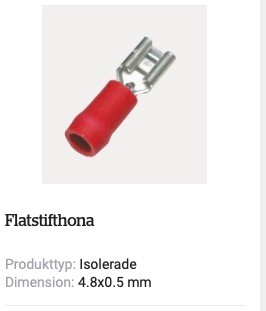

Låter intressant, det var ett par blå kontakter från start, efter att ha lämnat in laddstation för felsökning glömde de inkludera dessa när jag hämtade den. Tog ett par sådana här men det är samma skräp eller?
  • Röda kabelkontakter för robotgräsklippares avgränsningskabel.
De är skräp
Flatstiftkontakter är bättre, kräver dock ett verktyg för att klämmas åt, finns på Jula, Mekonomen, Biltema osv
  • Röd isolerad flatstifthona med metallyta synlig, för elektrisk anslutning, närbild.
@Vildebill: Det är samma skräp. Bygger på att de ska gnaga sig genom den sega plasten i isoleringen, blir minimal kontaktyta och kommer att oxidera mot kabeln väldigt snabbt. Dessutom usel kontakt mot flatstiften i laddstationen. Obegripligt att de kör med detta fortfarande men det var likadant med våran anläggning vi köpte för två veckor sedan.

Det som föreslås av SvPas är vad jag kommer att installera, i en variant där jag löder fast kabeln plus kör krympslang med lim i för att få en bra fukttät anslutning.
