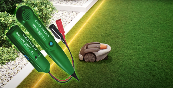

Hej igen!
Fungerar en signalbrottsdetektor på nedgrävd kabel eller ej? Är ju en väsentlig orsak att få kännedom om men ser ingen produkt som förklarar detta utöver en o annan ilsken herre i diverse recensionser
https://www.rembutiken.se/robomow/robottillbehor/signalkabeltestare-testutrustning-for-kabelbrott/
Dessa ledningssökare är byggda för att leta fram (tele)kablar i stora kabelknippe eller på plintar. För korrekt indikering krävs det närapå att spetsen rör vid kabeln, alltså räkna ej med att du kan svepa prylen över gräsytan och exakt höra var den nergrävda kabeln är eller var avbrottet är.Vildebill skrev:
Ska du lyckas med instrumentet så ska kabeln grävas/dras upp ur marken på jämna avstånd och pennan läggas mot ledningstråden för lokalisering av avbrottet.
Sök på youtube, du finner en del filmer hur det går till väga.
Kan själv!
· Trelleborg
· 19 940 inlägg
För kablar som är helt av skulle jag påstå att de funkar, för allt annat är den dessvärre kass.Vildebill skrev:
Precis , dessutom visade Grimsholm att slingan var hel när man kollade vid laddstationenE etompau skrev:Dessa ledningssökare är byggda för att leta fram (tele)kablar i stora kabelknippe eller på plintar. För korrekt indikering krävs det närapå att spetsen rör vid kabeln, alltså räkna ej med att du kan svepa prylen över gräsytan och exakt höra var den nergrävda kabeln är eller var avbrottet är.
fast ohm värdet låg på 1300 ohm vid mätning. Det är nog endast vid kabelbrott dessa funkar
dessutom måste man gräva fram kabeln så man kan lägga pennans spets på kabeln som flera nämnt.
