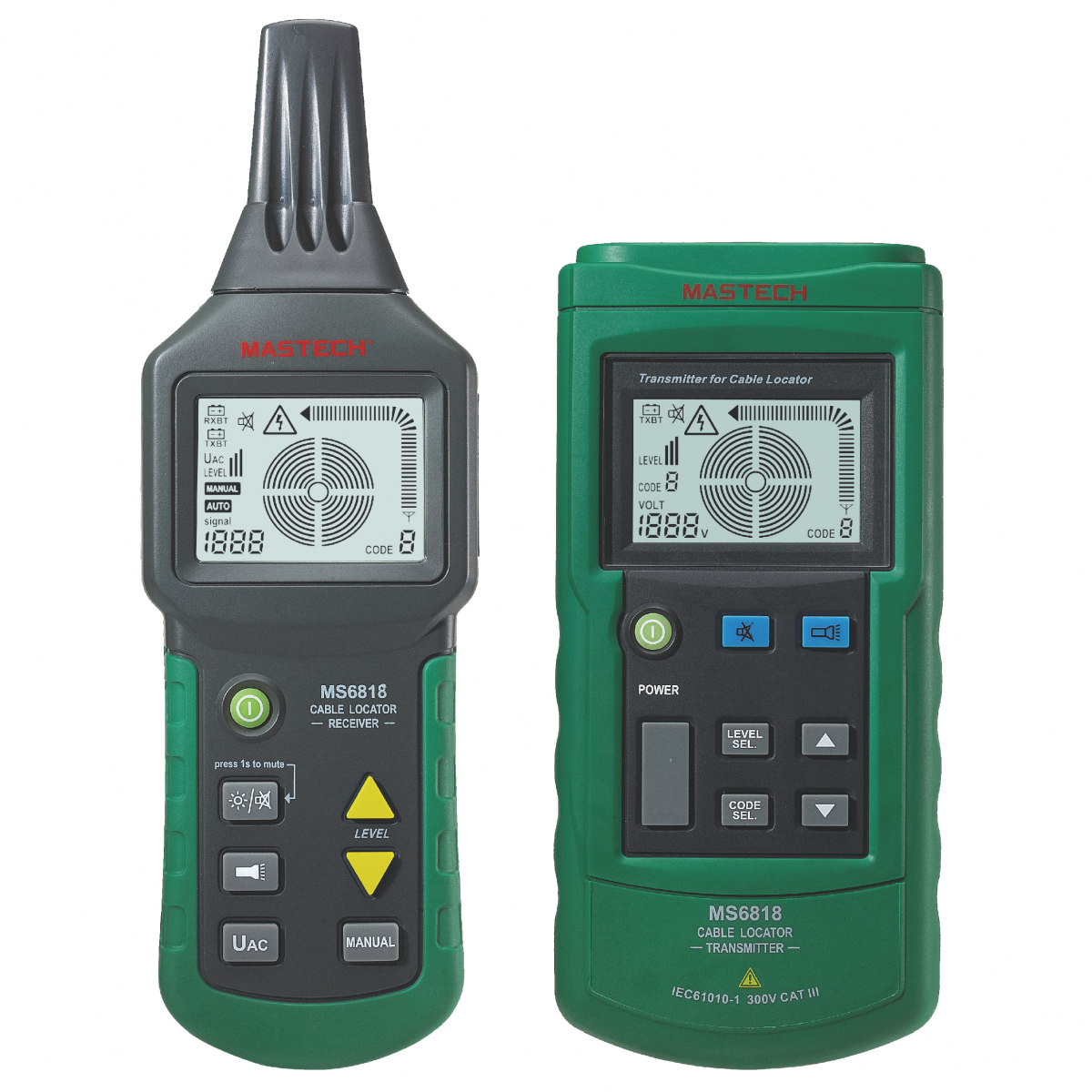

Sån Gripsholm har jag, den verkar fungera mer som en slumpgenerator än kabelsökare. Fungerar i bästa fall 20m eller så från laddstationen sen blir det omöjligt att tolka ljudet även med kåpor inkopplade.galento skrev:
Även min visade på hel slinga på avbrottskännarläget trots oändligt när men kollar med fluken… så båda funktionerna är kass.
Sökaren tejpar jag på en pinne för att slippa springa runt som Quasimodo, även knappen får man då tejpa ner då det är en momentanbrytare.
Finns det ingen vettig kabelsökare med starkare signal och färdig med långt skaft? Marknaden torde finnas där idag.
Jag har en sån här Mastech MS6818 och tycker den funkar bra.engs skrev:
Men se upp med de rövarpriser den säljs för på svenska marknaden. Den är förvisso betydligt mer seriös än de enkla 300-kronorssökarna, men den ser betydligt mer avancerad ut än vad den är.
Ska ha koll på denna, ingen panik nu men var lite frustrerande tidigare i år... tackar. Verkar vara 2,7k i Sverige så antar det är röverpriser.C cpalm skrev:
Hittade här men ser ut att vara en av alla kina-export-siter så risken man åker på tull är väl överhängande.
https://www.banggood.com/sv/MS6818-...gOAX0PLDmCVkbFzebZnMKxzpWJ0HOWvhoCmz0QAvD_BwE
