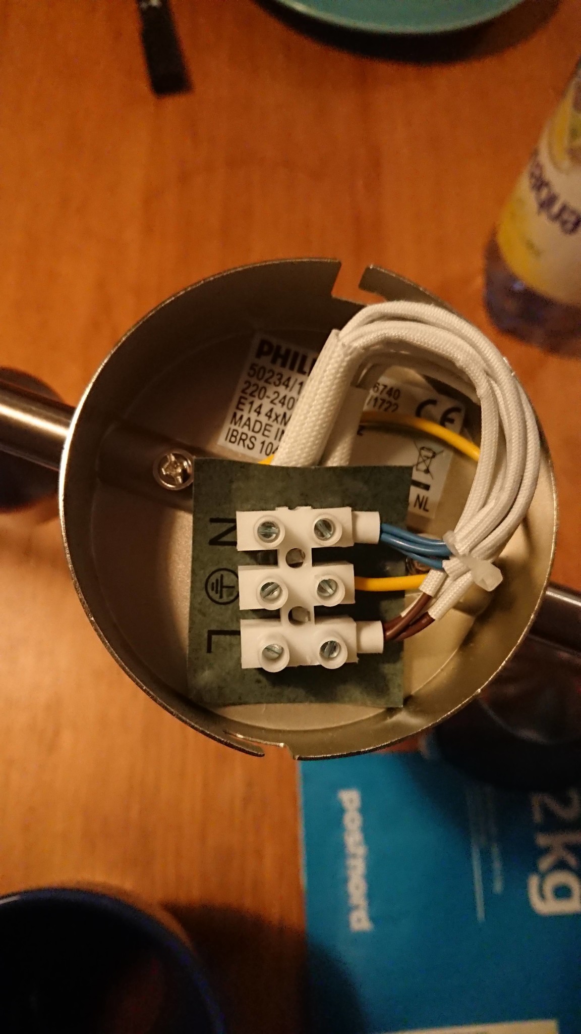

Jag köpte en taklampa som jag nu misstänker går inte att installera i min lägenhet. Lampan ha anslutning till både N+L ledare och skyddsjord (bild).

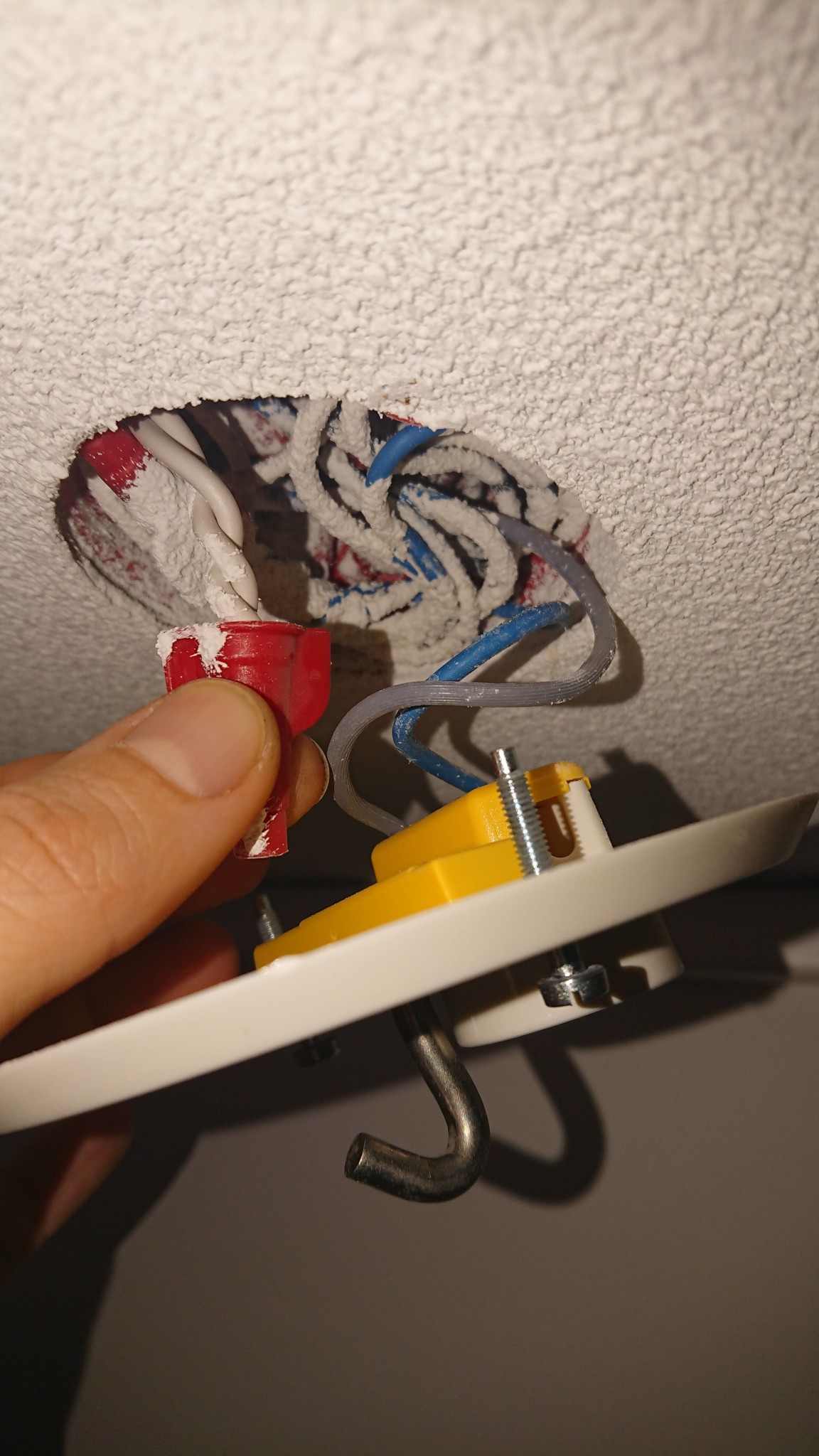

Min takkontakt saknar skyddsjord och när jag öppnar takdosan ser jag ingen gul/grön ledare (bild) (det finns dock en vit ledare som inte är ansluten till någonting, vet ej vad den kan vara).
Så min uppfattning är att kablarna har dragits utan skyddsjord och att det inte går att använda lampan. Men jag är ingen expert och undrar om jag har förstått rätt?

Om dina vägguttag är utan skyddsjord så är det meningen att det ska vara en så kallad isolerad miljö och då får man ansluta även lampor och apparater (t.ex. datorer) som är gjorda för att skyddsjordas i de ojordade uttagen.
De två vita som är hopkopplade i den röda toppklämman kan vara en vidarekopplad fas.
