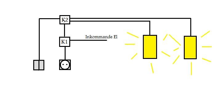

Men jag satt nu på altanen och njöt av... regnet och tittade på altanbelysningens eldragning. Jag noterade att det endast går en kabel till strömbrytaren och ingen från. Eftersom jag är lite elintresserad började jag fundera hur man löst detta och jag öppnade även locken till kopplingsdosorna.
Det visade sig att "inkommande el", dvs den el som kommer inifrån huset går till en kopplingsdosa (K1). Den går vidare till ett uttag och till ytterligare en dosa. I K1 ligger alla kablar "färg till färg". I nästa dosa (K2) som går till två lampor och en enpolig enkel strömbrytare. Men i denna ligger det lite annorlunda:
Brun från K1 ligger med brun från strömbrytaren.
Jord ligger med jord. (Jord är dock inte mellan K2 och strömbrytare)
Blå från lamporna ligger med blå från K1
Och till det som gör mig fundersam:
Blå från strömbrytaren ligger med brun från lamporna.
Jag satt och studerade detta och tyckte det såg konstigt ut men jag kan inte tänka ut vad som skulle kunna bli fel? Strömbrytaren bryter ju fasen precis som den ska. Jag tycker det ser ut att vara ganska smart att utnyttja strömbrytarens blå ledare så man slipper dra en helt egen kabel från strömbrytaren. Men jag är som sagt ingen elinstallatör och kanske missar något här så min fråga är kort och gott, är det ofarligt att ha det kopplat på detta vis?
En fråga till är att "inkommande el" som jag beskriver på bilden nedan är i sin tur kopplat till en väggbrytare inomhus. Är det något som är ett bekymmer? Jag kan tycka att det är lite drygt att jag ibland måste in och sätta på strömmen där om det är avslaget och jag vill tända ute men kan mycket väl leva med det sålänge jag vet att det är ofarligt.

Det är väl en treledad kabel med brun,blåd, gulgrön ledare inuti mellan brytaren och K2.
Då används brun för inkommande ström till brytaren (fas) och blå används som utgående ström ifrån brytaren (tändtråd). Detta är precis hur man brukar göra vid utanpåliggande montage.

Och strömbrytaren inomhus är helt ofarlig
Den föreskrivs i Svensk standard för uttag på altaner för att undvika strömtjyvar, dvs obehörig användning. Grannen kan ju t.ex ha ett hönshus som behöver värme medan ni är på vintersemester.
