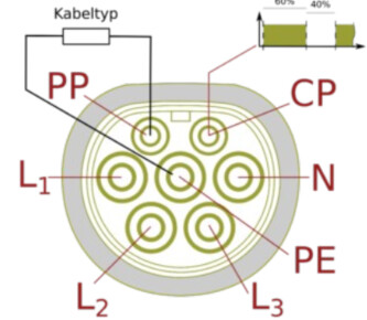

Satt och funderade på en sak som jag inte tänkt på innan. Om man har en 22kW laddare hemma och som man verkligen kan få ut 22kW med. Har man då en klen kabel mellan laddaren och bilen, finns det egentligen något som känner av om laddkabeln blir varm?
Skydd för varmgång finns det väl i de flesta laddstationer men känner den av något på kabeln mellan bilen och laddaren?

Enligt standarden ska det finnas en övervakning av det, vilket innebär att det alltid finns i de med fast ansluten kabel.
Men det varierar lite hur de implementerat kontrollen i fallet med lös kabel.
Dvs, det kan finnas, men det är inte en garanti att det är just en temperatursensor i kabeln som reglerar strömmen och säkerställer att den inte blir överhettad. (Det ska däremot finnas *någon* form av skydd mot det.

Tackar för svaren. Anledningen till jag tänkte på det är att BRF föreningen har laddare som levererar 22kW men jag tror inte gemene man/kvinna som har elbil har koll på vad deras elkabel tål. Så tänkte mest brandrisk och grejer där.Dowser4711 skrev:

Det sitter ett motstånd i stickproppen på båda ändar på kabeln som anger vilken högsta ström som kabeln tål. Det är inkopplat mellan jord och proximitystiftet.
Både bil och laddstation kan alltså känna av detta och se till att laddströmmen inte överstiger tillåtet värde. Saknas motståndet så ska det tolkas som 6 A. Annars gäller 1500 Ω = 13 A, 680 Ω = 20 A, 220 Ω = 32 A, 100 Ω = 63 A.

Det behöver du inte oroa dig för.F FRS05 skrev:
De enda fallen där en brand börjat på grund av bristfällig inkoppling har väl hittills varit när någon har kopplat in en schuko-kontakt i en förlängningssladd och därefter en timer…
(Även de med schuko-kontakt har temperatursensor i kontakten, så kopplas den in direkt i ett uttag så slår den ifrån om uttaget blir överhettat, men det hjälper ju inte om man sätter en förlängningssladd mellan dem)
