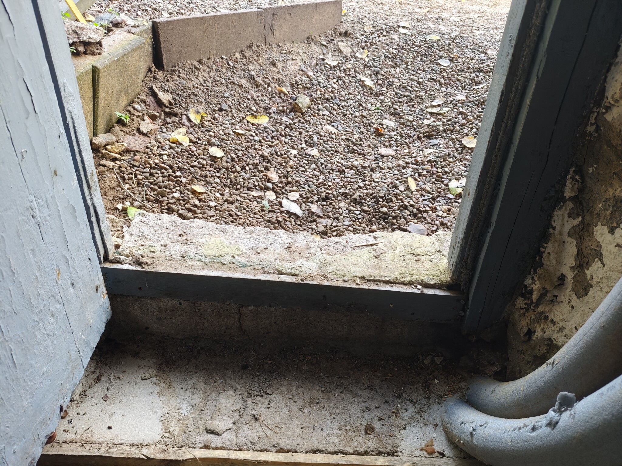

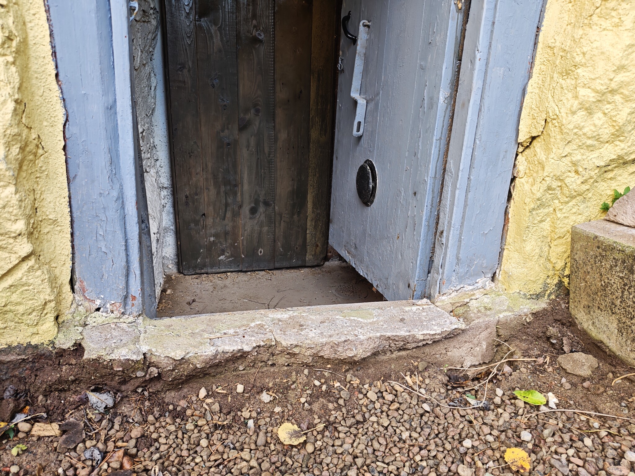

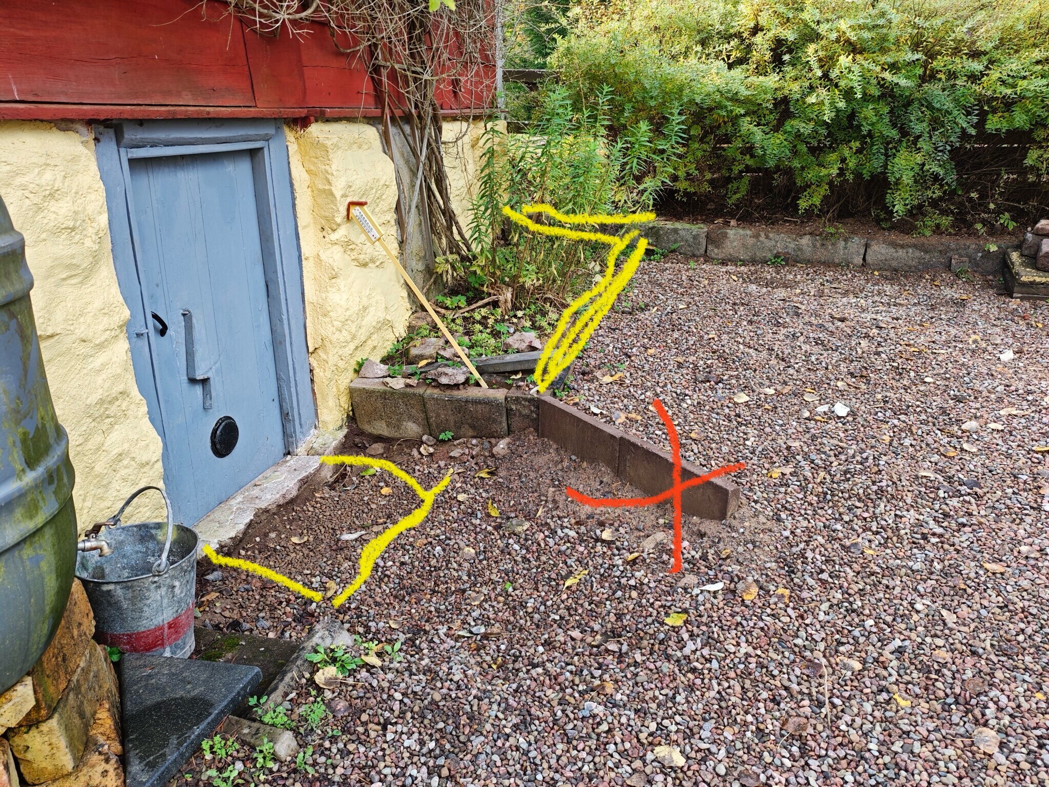

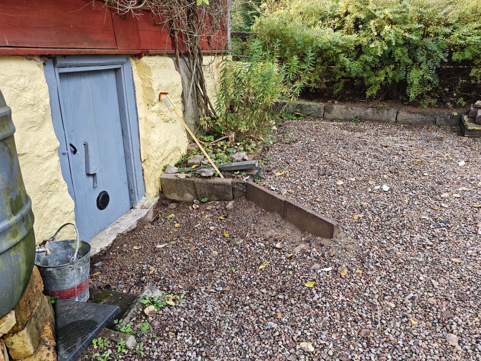

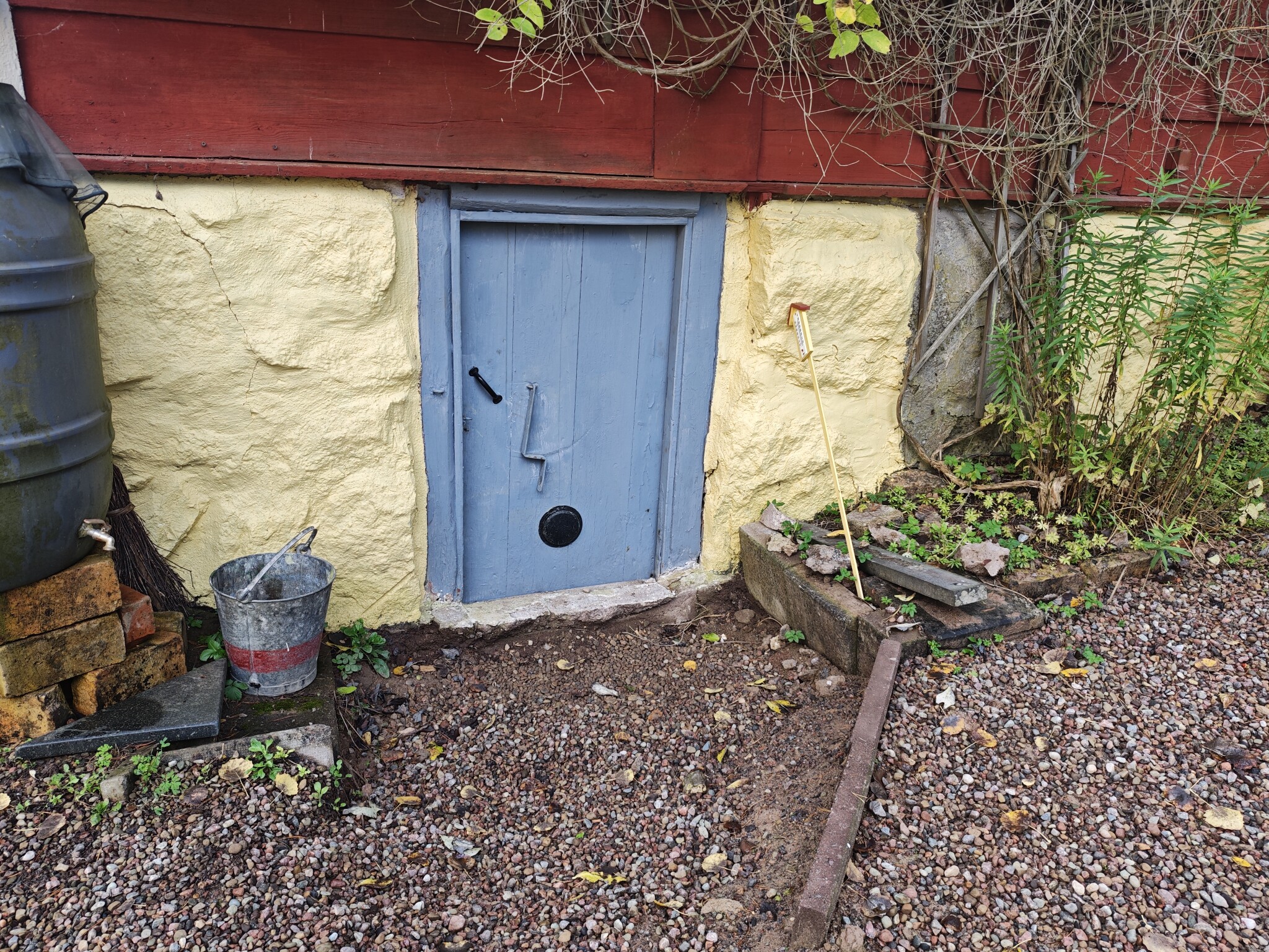

Jag lät dra in vatten i en bod, är väldigt nöjd med att ha fått ett grovkök/tvättstuga/möjlighet till förodling.
Men, vet inte hur jag ska återställa ingången till källaren. Tidigare var det plattor, ett trappsteg ner. Killarna som grävde upp tyckte att det blev bättre att ta bort det, som jag förstår det för att minska vattenflödet dit.
Efter att ha öst ut grus på framsidan tycker jag att det ser oklart ut. Hur kan jag färdigställa?

Jag skulle åtminstone lägga ut (ytterligare) en "trappsten" framför dörren för att markera det lite mer.
Samt fixa en lite flottare svängd stödmur i huggen natursten.

Mm, betongplattor fanns, därför användes de. Men tack, bra tänkt, där kan jag titta vidare.
Jag hade gjort något åt detta hållet. Betongplattorna som vinklar ut stör harmonin.
Grusad mark framför dörr med betongplattor och en markerad felaktig lutning. Växtlighet bredvid grusytan och en hink till vänster om dörren.
Se till att du har bra fall på plattorna framför dörren så du inte får in regn-/smältvatten.
cpalm och 1 till
Det var de utvinklade som de trodde skulle hjälpa. Jag har haft mest problem med vattentunna som snabbt svämmar över och rinner in. Men golvbrunn finns i bägge rummen. Fast där behöver jag avleda vattnet innan tunnan flödar över..
Tänker att det är mest estetiskt men det spelar också roll. Själva torpet är från 1850 med mycket snickarglädje.
Steg/platta ska jag skaffa innan vintern, det kommer göra stor skillnad.
