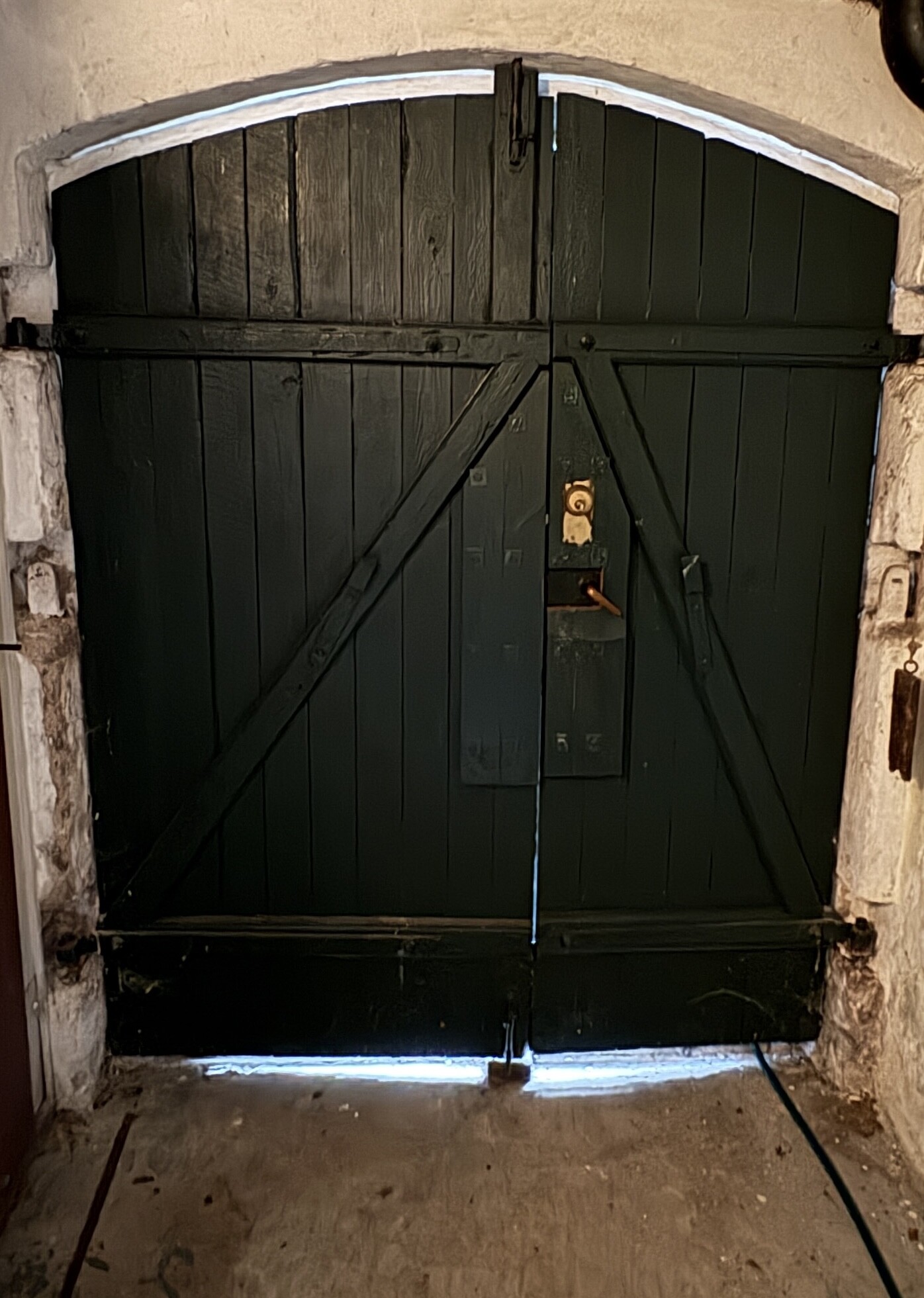

Hej, som enl. bilden gliper slagporten i huvudsak nederkant men även ovantill. Porten öppnas inåt och nederkanten av porten är dessutom ca 5 cm lägre än tröskeln in (finns brunn utanför porten som tar vatten om det står) men ändock kan det läcka in vatten, kyla mm
önskar gärna råd om hur detta kan bli tätt, ni ser även på sidorna av bågen att det är små fack och där hade man satt handdukar och även i nederkanten en rad med handdukar, tacksam för all hjälp i att välja rätt material, åtgärder mm för detta :)

I botten skulle jag monterat en släplist av EDPM gummi, lite svårt att se på bilden om vad som är problemet upptill..

En ny gjuten tröskel/klack som portarna vilar emot när det är stängt?

Ärligt talat tror jag inte att de portarna blir täta, vad du än gör. Du kan på sin höjd göra det mindre dåligt.

Gjut en tröskel som dörrarna stängs mot och som lutar lite utåt och skruva på en droppnäsa på utsidan av portarna för att hindra regn rinna ner i mellanrummet
Tack för alla svaren då vet jag någorlunda hur vi ska ta oss an detta.
